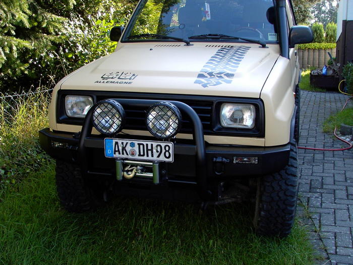

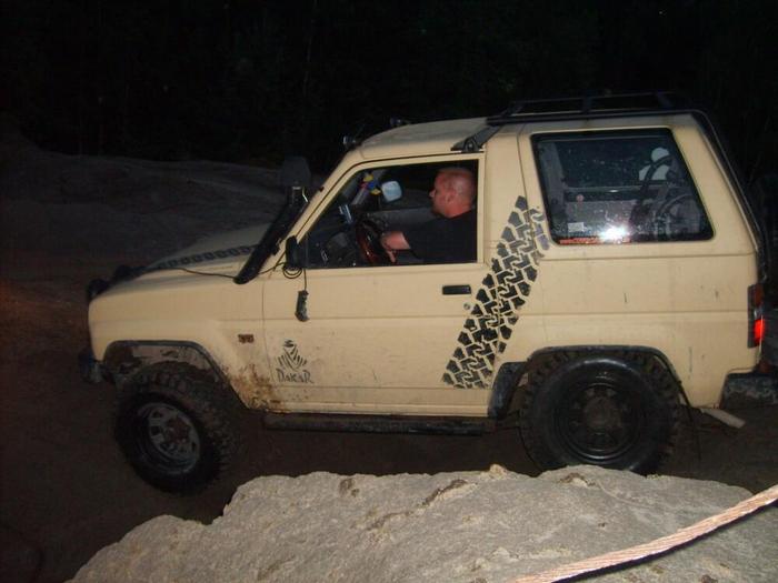

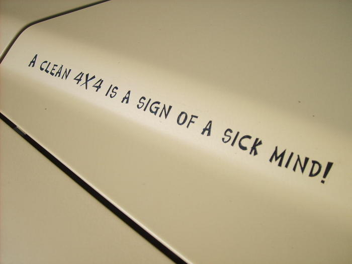

BeitragVerfasst am: 13.01.2008 09:31:23    Titel:
Hi!
Ich hab mir damals ne negativ-Matritze aus Schablonen-Klebefolie (so ne artPapier) machen lassen. Dann draufgeklebt und grob mit ner Farbrolle und 2-K Autolack schwarzmatt drübergerollt. Meine komplette Fahrzeugbeschriftung is so entstanden...
Matritzen hab ich leider keine mehr.
Ist aber ne echte Fummelei
Grüßle Dirk
