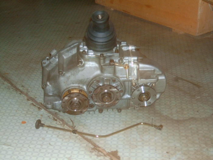

BeitragVerfasst am: 30.08.2009 15:58:51    Titel:
So hab noch Bilder von einem VTG mit NA gefunden.
Mf-G Clemens

BeitragVerfasst am: 31.08.2009 06:17:52    Titel:
servus
danke schon mal für die infos , wenn ich das auf dem bild richtig sehe geht der nebenantrieb nach vorne weg- gibts da auch ne möglichkeit das ganze nach hinten weggehen zu lassen ?
wie funktioniert die abkopplung der antriebseinheit?
das ganze sollte später ne mechanische Seilwinde antreiben.
Nach vorne funktioniert das ganze bei mir aus platzgründen net.
mfg kurt

BeitragVerfasst am: 31.08.2009 16:31:23    Titel:
hallo Kurt
Beim Nebenantrieb vom VTG geht ein Flansch nach vorne und hinten weg!
Geschalten wird der Antrieb mittels Zughebel änlich den Sperren.
G-rüße aus Österreich
Hubsi
