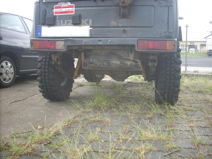

nachdem bei meinem Suzi die hintere Stoßstange komplett durchgerostet ist
denke ich über eine alternative zu dem Originalteil nach.
Die Grunde gegen die original Stoßstange für mich sind:
- zu unstabil
- hat Hohlraume, wo der Dreck sich sammelt
- die Stange ist direkt an der Karosse angebracht und nicht an den Rahmen
- Kennzeichen wird unter der Stange angebracht und sitzt ganz tief unten

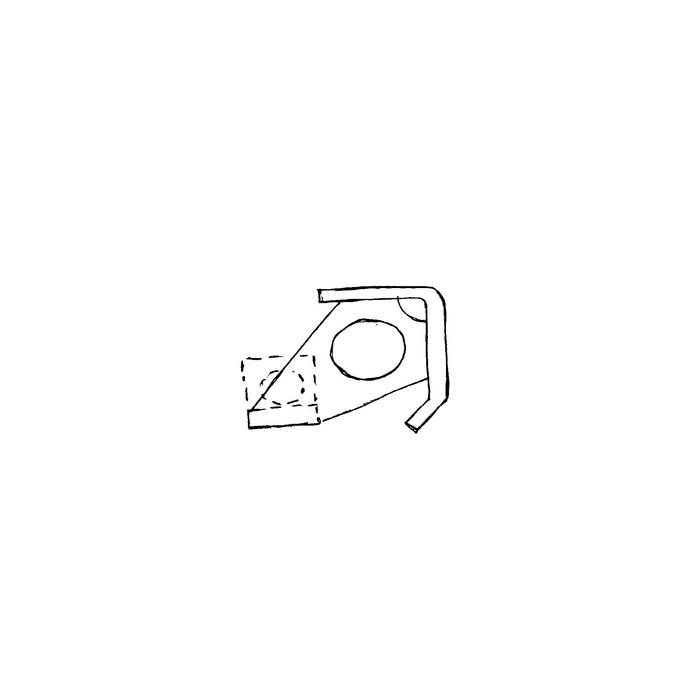

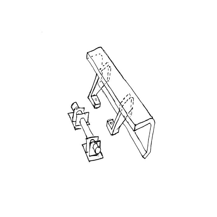

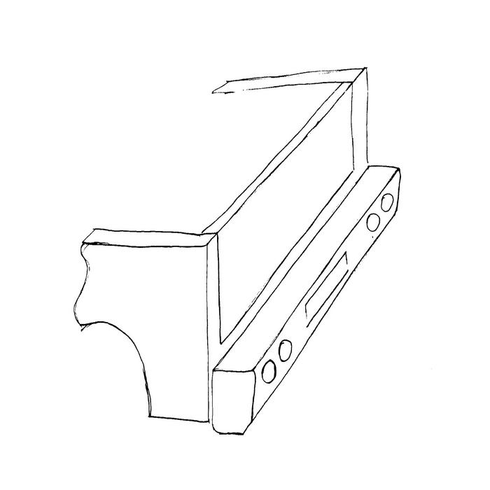

das ist sicherlich die preisgünstigste und nicht aufwendigste Lösung,
ich habe aber eher an sowas gedacht :
Blech 3-4 mm einfach gebogen und nur die Halterung angeschweisst.
(Spart aufwendige Schweiss- und nachträgliche Schleif- Arbeit )
Die Halterung wird direkt an den Rahmen angeschraubt, da wo sonst Anhängerkupplung angebracht wird.
Ist es sowas mehr oder weniger realistisch oder total daneben ?

das ist sehr realistisch, ist eine einfache aber stabile lösung... nur die scharfen kanten an den ecken musst noch entfernen...

Da wirst du mit den Haltern Prolbleme bekommen, wenn dun wirklich mal gegen etwas fährst wird sich sich die Stoßstange nach oben bewegen. Du solltest sie etwas "gerade" am Rahmen befestigen.
Danke für den Tipp, Du hast Recht, sie wird ende den Rahmen nach oben herausdrehen.
