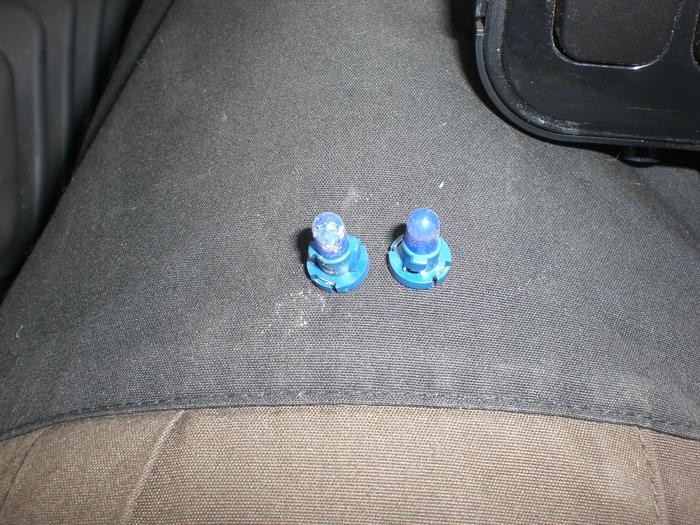

wie oben beschrieben , austausch der defekten birnchen im klima bedienteil.
die ganze aktion hat etwa eine albe stunde gedauert mit ausbau , sauber machen und einbau .
die birnchen sind orgi mitsu teile und kosten 4,76 euro incl. steuer .

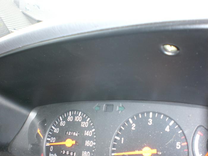

die 2 schrauben über´m tacho entfernen
der rest der verkleidung ist nur gesteckt !

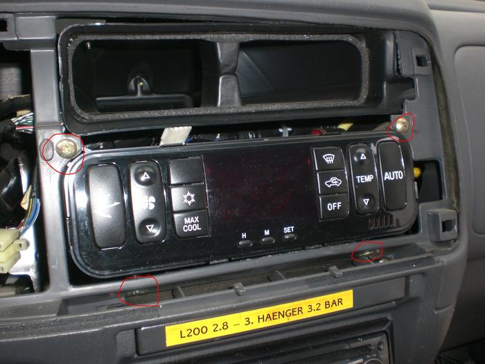

die 4 befestigungs schrauben vom bedienteil entfernen

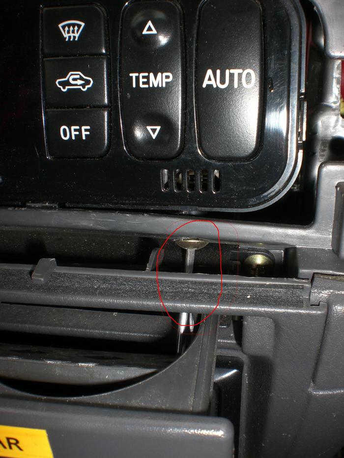

die 2 unteren schrauben sind etwas schwerer zu erreichen
wenn man den getränkehalter etwas heraus zieht kommt man
an die schrauben mit einem langen dünnen schraubendreher

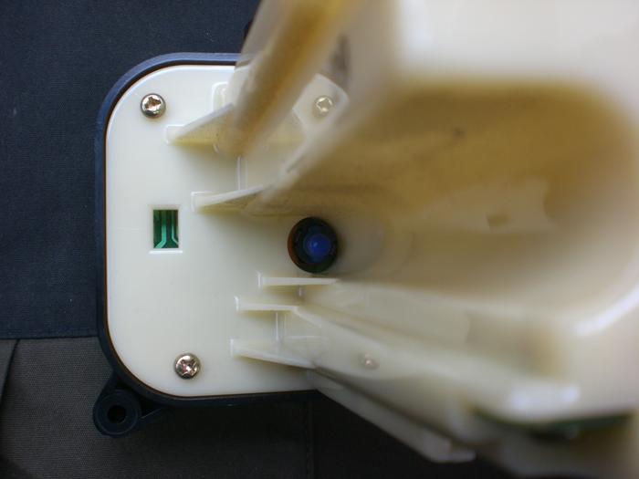

stecker und schlauch abziehen
