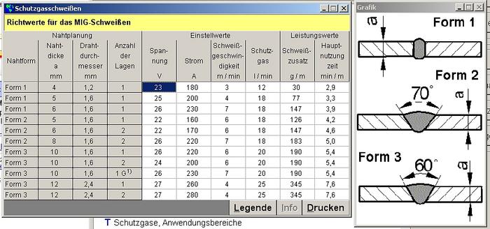

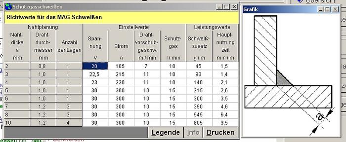

Speziell zu Lorch kann ich dir nichts sagen, ich hab ein wassergekühltes Oerlikon Industriegerät mit 350A und das reicht für alles problemlos. Im Allgemeinen solltest du schauen, dass es möglichst fein regelbar ist, ich habe beispielsweise 24 Einschaltstufen und natürlich einen stufenlosen Drahtvorschub.
Als Richtwerte kannst du dir das hier mal anschauen, damit du einschätzen kannst wie groß dein Lorch sein sollte. Bei Kehlnäten gillt allgemein als Richtwert, dass die Dicke a der Schweißnaht maximal 0,6* deiner Materialdicke sein sollte. Also bei 10mm Materialdicke 6mm Nahtdicke.
