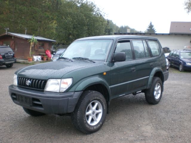

Der grüne den du auf dem Foto hast, hat die Stossstange vorne vom LX. Da stimmt was nicht....Unfall!?

Wär es auch möglich, dass er ne ARB dran hatte oder so? Würde meine ich passen mit den "beschnittenen" Verbreiterungen..?

Nein, die Stossstange die jetzt montiert ist, ist diese vom schmalen LX.
Schau mal die beiden Fotos genauer an, dann siehst du es. Die Verbreiterungen sind nicht "beschnitten".
Meine Tante Edit meinte auch das ich deine Tante Edit erst jetzt verstanden habe. Grins
Habe die Bilder nochmals angeschaut. Auf dem Foto sieht man das da was fehlt:
So habe ich noch keinen gesehen, die ersten müssten demnach so gebaut worden sein?!?!
Also ich würde den blauen nehmen, der hat viel weniger km, ist besser Ausgestattet, hat schon ein höheres Fahrwerk.

Der erste, der grüne ist das Basismodell. Nur mit zusätzlichen Verbreiterungen an den Kotflügeln.
Permanentallrad mit Zwangssperre in der Untersetzung haben die alle. Die Special mit den originalen Verbreiterungen hatten meist auch eine 100% Sperre in der HA.

Die Verbreiterungen vom blauen sind serienmäßig und beim special sind die Stoßstangen immer lackiert. Passend dazu der Flankenschutz auch an den Türen.
Beim grünen sind die Kotflügelverbreiterungen nachträglich montiert worden, die sind glaub auch original Toyota, aber halt nicht serienmäßig.
Der blaue hat zumindest den Sperrenschalter für die HA, der grüne hat den nicht.
