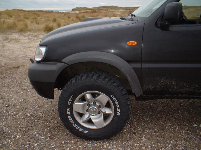

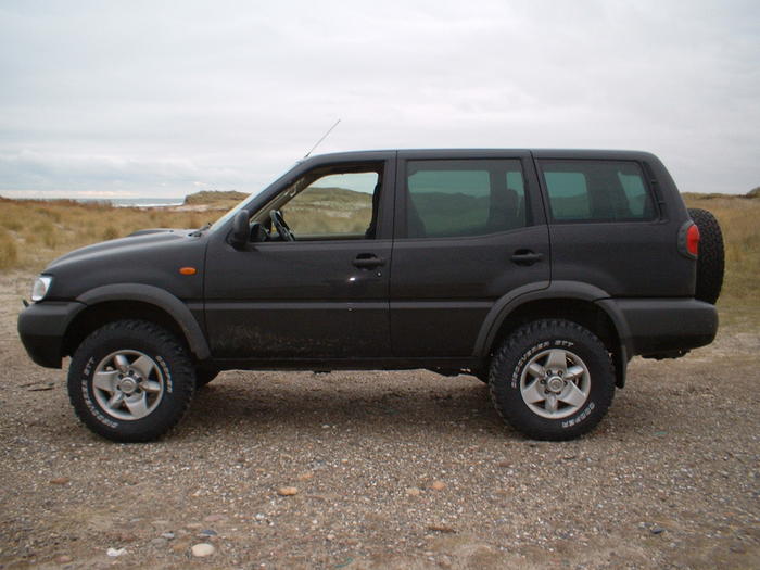

Bei meinem 2001ér Terrano II habe ich 265/70-16 AT drauf ...... gemessener Durchmesser in der Mitte = 781 mm ..... auf der äußeren Profilreihe = 768 mm ....
Vorne musste die Stoßstange innen/unten leicht ausgeschnitten werden ..... ca. 3 cm ........
und die Schweißnaht vom Schweller musste umgebördelt werden .....
20 mm "hochgedreht" wurde er sowieso

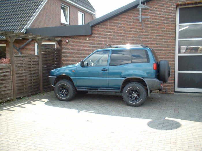

hammer meinte ich nicht, aber das plastig wirde nen bissel mit Messer und der MINI stiochsäge nachgeschnitten, ca. 2-3 cm, das hat bei uns gerecht
Hier ein Terrano von nen Kollegen, den wir 60/80 höher gelegt haben, mit 245/70 R16 REifen, und da ist noch genug platz gewesen.zum ausfedern, und wenn man den nur auf 30 hochdreht, sollte da auch noch genug Platz sein, da der beim Aus/einfdern ja auch nicht schleifen darf.
und der , der ist noch total serie, bis auf die 31x10,5R15

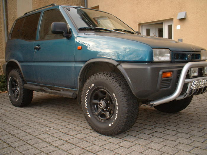

und hier meiner ca25mm hochgedreht,das hochdrehen dauert um die 20min.
und da schleift nix!!!!!!!!!!!!!!!!
