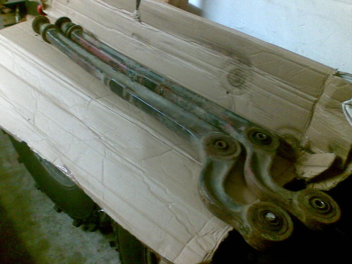

So nachdem ich mir nen "neuse" Fahrerhaus besorgt habe,
Hab ich nen auch noch ein Paar neue Komponenten
Und Dezember Kommt die "Neue" VA
soeine wie die vordere hole ich dann im Pott ab

Auf den 5 Türer Will ich umbauen, wegen Familientauglichkeit,
Das ist keine H233 sondern ne Toyo Achse wie Dirtrider schon annahm.
Dei LL stammen vom G, ich bau mir nicht wieder Welche weil es zu teuer ist.
und das umschweißen ist bei den Achsen wesendlich einfacher als bei einer C200, ich brauch nda nur den deckel und die Gewindegrundplatte abflexen, und die jeweils auf der entgegengesetzten seite wieder draufzubraten, da muß man nichs mit Rohr Abflexen und so machen,
Und die Soll da rein, aus 2. Gründen.
1. Der Sturz, bei der C200 ist ja bekantlich nicht der Priggelnste, und Kostet mir zu viel Reifen, auserdem sitzt mit der TOYO achse die Kardanwelle Fast in gerade, und nicht so halb abgeknickt wie jetzt zurzeit!
2. Die Alte C200 kommt dann irgentwann wieder im umgebauten grauen rein. den ich als spielauto aufbauen werde,

Die Achse Stammt aus den Kleine LJ 73 Hat nen HochPingnong, und das Diff sitzt ca. 15 cm weiter zur mitte.
Gut, es ist nur eine 8" achse, sollte aber auch halten den im grunde ist die C200 ja auch nur ne 8" achse
und irgentwie höre ich stänfig, das die Blechachsen vom geheuse her besser sein sollen als die Giss/Rohr achsen.

die Toyo Übersetzung ist 4,88 genau so wie die V6 achse mit der Diff-Sperre die grade im Keller Liegt.
Den Sturz hab ich nur bedingt gerichtet bekommen, hab mir neue Traggelenke drehen lassen bei den Der Mittelzapfen 3 mm aus der Mitte abweicht (also ne Maximale Sturzkorektur von 6mm (hat mich ac. 300€ gekostet) hat jetzt zur folge, das der reifen jetzt nur noch nen V Sturz von 3 cm pro Seite hat, und nicht mehr 5 cm , aber mehr war bautechnisch nicht drinnen.
daher hab ich beschlossen mir ne neue VA zu besorgen, und nachdem ich regergiert habe, und feststellen durfte, das bei der Toyota achse das Dif Optimaler Sitzt als bei der C200
und das mit den Umschweißen geht da viel einfacher,
WEnn ich die seite wiederfinde Poste ich die Hier Rein, ist bestimmt auch interessant, für diejenigen die ne H233 Umschweifen wollen!

Die ganze Arbeit nicht Nochmal, zumindest nicht wirklich, wird nur ein Teil umgebaut, und modifiziert,
Ich nehme die 3-Tür Karosse vom Rahmen Runter, kloppe da die Neue achse Drunter mit den G-LL , und setze dann die 5-Tür Karosse auf den Rahmen drauf,
Und danach Kommt die Alte 3-Tür
Karosse auf den 5-Tür Rahmen, und da wird dann ein Neuer SAS ohne straßenzulassung aufgebaut, Mit den Langen LL die Ich jetzt verbaut habe, und mit der Jetzigen C200 ,Warscheinlich mit V6 oder V8 motor , und 2 gesperrten diffs, halt ne reine Geländesau. die Jetzugen LL sollen in den Kämpfer, da die Länger sidn und somit wesendlich besser verschränken, als die G-Teile.
