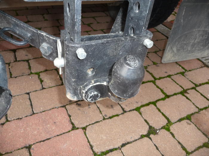

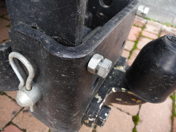

Bei der höhenverstellbaren Anhängerkupplung am Defender hat mich gestört dass bei jedem Lastwechsel ein Geräusch zu hören war, als wenn irgendwas locker wäre.
Den "Mangel" kann man beseitigen, in dem man im Bereich der senkrechten Traversen oben zwei Löcher bohrt und Gewinde M8 reinschneidet. Zwei Schrauben soweit eindrehen dass noch ganz leichtes Spiel vorhanden ist mit Kontermuttern sicher das war´s schon. Selbst wenn man die Kupplung in der Höhe verstellt muß man nichts verändern . Kein Klappern mehr vorhanden!
s. Bilder

sauber gelöst!! YES
hab bei mir auf die innenfläche vom "slider" einfach ein paar mm dicken gummi geklebt!! Smile
funzt auch!! Smile
aber deine lösung is natürlich viel eleganter!! Respekt
