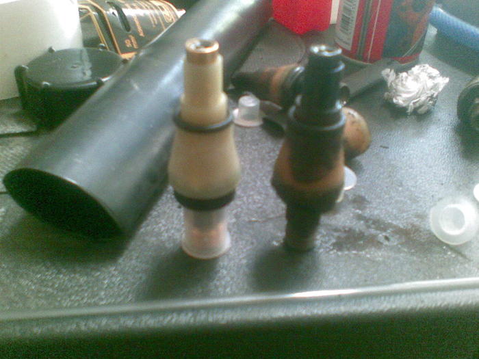

dass der motor kalt relativ hoch dreht ist normal. dafür ist die ke-jetronic verantwortlich. standgas also im warmen zustand einstellen und gut is.
bei den kerzen wir oft vergessen die sechste zu wechseln....hab ich schon bei 2 leuten gesehen.
bei den kerzensteckern wird durch die hitze der gummi innen komisch. so kanns dann sein dass der stecker nicht ordentlich auf der kerze sitzt, bzw sich beim fahren etwas löst. neue stecker gibts es von beru und bosch.
eine verstellte zündung macht sich beim start schon bemerkbar. da läuft er holprig und braucht auczh meist gas beim starten.
die einspritzdüsen sind ebenfalls vershcleißteile. wenn die nicht mehr 100% dichten wird er auch unruhig bzw verdächtig ruhig.
an den düsen werden meist die gummidichtungen kaputt oder porös.
das loch im auspuff ist völlig egal. meiner hatte löcher vom krümmer bis zum endtopf.
bei dir tippe ich entweder auf die kerzenstecker oder einspritzdüsen.
ich würde mal die stecker genau begutachten. sollten sich nur extrem schwer lösen lassen. wenn sie leicht ab gehen sind die stecker nicht mehr gut. (sind an die kabel geschraubt).
wenns das nicht ist schraub mal eine einspritzdüse raus.
anbei ein bild von meinen. alt vs neu.
die alten spritzten schon vorher und nachher kräftig rum. undicht waren sie teilweise auch.
