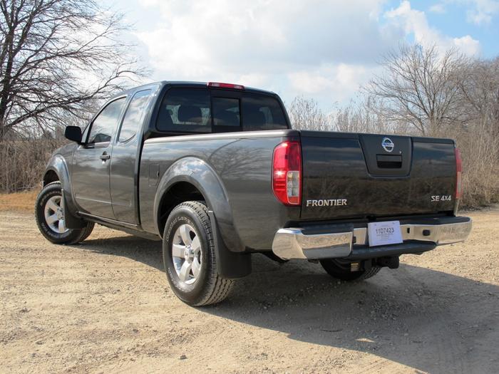

Sodele... das ist mein Neuer nun...
Ich kenne mich mit Nissan / Frontiers / Navaras noch nicht so aus...
Ich wuerde gern ein OME + 2" FW verbauen. Ich denke, die HD Variante ist nicht noetig, wenn ich keine Winde, Stosstange, etc montiere. Richtig?
Was brauche ich, auf was muss ich achten? Speziell bei der vorderen Aufhaengung (bin bisher immer Starrachse gefahren).
Reifen will ich 235/85er draufmachen. Haben ja den selben Durchmesser wie die standard 265/75er, ich mag aber keine Breitreifen. Spurverbreiterungen, um die Raeder nach aussen buendig abschliessen zu lassen waeren sicher auch noetig. ist da 1" pro seite genug, oder brauch ich da mehr?
Dank und Gruss!

mit 2" lift würd ich eher zu 255/85r16 tendiern.
sieht stimmig aus. auswahl was profile angeht is halt in EU etwas dürftig.
aber bei euch im amiland gibts zumin a paar mehr.
OME reicht definitiv das standard. lift liegt aber eher bei 1,5" an der VA.
ich würde mich mal bei PRG umsehen der bietet auch nette coilovers für den frontier an.
eventuell auch a kombo 1,5" spacer+ OME an der VA und HA nur OME
abgesehen vom BL is das die kombi die ich fahr
