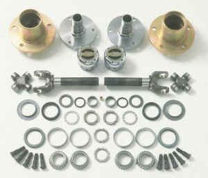

gibts denn bei jeep keine freilaufnaben für die VA (von wegen kurvenfahren)? Unsicher Winke Winke
Bei den CJs ja. Bei diesen Achsen kannst Du sie für viel Geld nachrüsten (ist´n komplettes Kit mit neuen äußeren Steckachsen - siehe Bild). Aber ich bin eine faule Sau, fahre Automatik, Automatik-Sperre hinten und das letzte, das ich will, sind Freilaufnaben. Da ist´ne manuelle Sperre das kleinere Übel.

BeitragVerfasst am: 19.01.2010 11:23:53    Titel:
Gibts, dann wird aber die Spur breiter und man ist ca. 1000$ ärmer.

ich wusste nicht, das freilaufnaben beim jeep so teuer sind.
beim suzuki ist das folgende rechnung:
-automatische sperre neu 200€ plus freilaufnaben gebraucht 30€= 230€
-schaltbare sperre neu 700€
mit beidem kann man auf der strasse fahren und im gelände gesperrt fahren.
ja, ich weiß, das sind noch weitere vor-und nachteile von beidem, aber "unsinn" ist was anderes...
