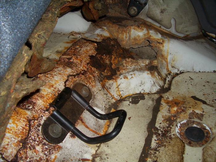

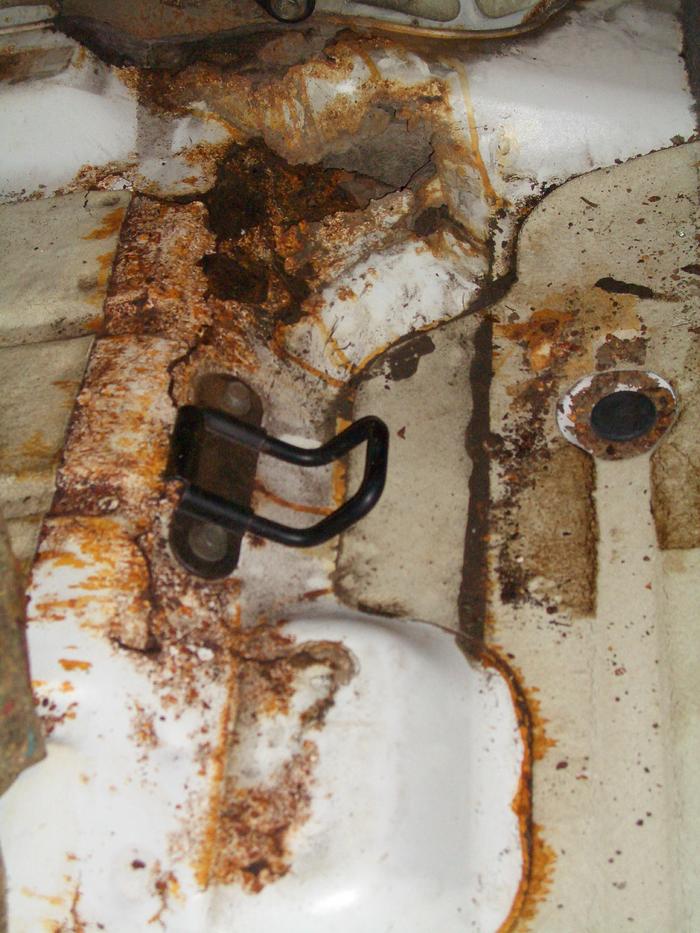

Hallo ,
Gestern Mittag konnten wir unseren
Mav auf den Lift nehmen und uns
den Rost angucken :
Untenrum alles vom Flugrost befallen ,
Benzinleitungen tropfen , Rahmen angerostet .
Die beiden Kotis vorne sind durch , die Radläufe
hinten auch und Schweller Rechts hat ein Rostloch .
Die Plastikverbreiterung hinten Links hielt nur noch
an 2 Schrauben Obskur Obskur Hau mich, ich bin der Frühling
Papa wird nun entscheiden ob er nochmal gemacht werden soll ,
denn sonst isser ja wirklich gut im Schuss . Die 130tkm stimmen
wirklich .
Danach haben wir die Verbreiterung mit Scheibenkitt wieder angeklebt :
Gruss Mirco

BeitragVerfasst am: 24.01.2010 11:10:13    Titel:
Was ist es denn für einer ? Evtl würde ich den als Teileträger kaufen.
Recycler
"Treuer Wüstenleser"
Wohnort: Mastrils
...und hat diesen Thread vor 5942 Tagen gestartet!
1. 1988 VW T3 Doka
2. 2005 VW T5 4motion Kasten
BeitragVerfasst am: 24.01.2010 11:14:18    Titel:
Hallo ,
Wie gesagt , die Radläufe hinten
sînd defintiv das grösste Problem .
Der Rest liesse sich schon bekämpfen .
Noch wird er nicht verkauft , hat noch
ein Jahr TÜV .
Gruss Mirco
BeitragVerfasst am: 24.01.2010 11:14:34    Titel:
...Plastik wegmachen Supi ..schauen wie es ausschaut Unsicher Glück haben Grins
dann mit Seilfett oder Kettenfett (honigartig) die Blechflächen und Wulste gut und etwas dicker einpinseln.. YES Schrauben und Muttern beim druffmachen net vergessen einzufetten.. Supi ..fertisch Heiligenschein
seid Jahren drauf noch nie Rost bzw. Kantenrost an den Stellen gehabt Winke Winke

BeitragVerfasst am: 24.01.2010 18:56:05    Titel:
Recycler,
wie wärs mit Rost rausschneiden und die Karre schweissen?
130tkm sind zu wenig die Karre zu entsorgen, zu mal Dein
Statement in der Signatur eine andere Sprache spricht.
Es gibt nicht, was man nicht auch punkten kann

BeitragVerfasst am: 24.01.2010 23:09:39    Titel:
Hallo @overflow ,
Tja , die 130tkm sprechen wirklich dafür ,
den nochmal zu richten . Da es aber Papas
Auto ist , liegt die Entscheidung bei Ihm .
Gruss Mirco
BeitragVerfasst am: 25.01.2010 10:00:19    Titel:
Recycler hat folgendes geschrieben:
Hallo @overflow ,
Gruss Mirco
also, wenn es wirklich nur die Radläufe sind...ggf. es noch paar cm in die Blechüberlappungen reingeht, würde ich es wieder richten und ausbessern.
..mal mit einer Bohrmaschiene und Stahlbürste den groben losen rost wegmachen, dann mit der Flex mit Schleifscheibenaufsatz dran.. Supi Dann sieht man was da genau los is..ggf. Reparaturbleche verwenden oder wenn es nur paar Löcher sind..mit kleinen Blechen zuschweissen...
die Arbeiten kann man ja selbst machen..schweissen und dann grundieren...lackieren kann man machen lassen..oder wenn es nicht im Sichtbereich is also alles unter den Verbreiterungen..würde ich es schweissen (lassen) Rest kann man dann auch selber machen..sieht man ja nicht..wenn die Radläufe wieder drauf sind...
..also den Maverick kann man noch retten, er hat ja nicht viel KM drauf Supi
