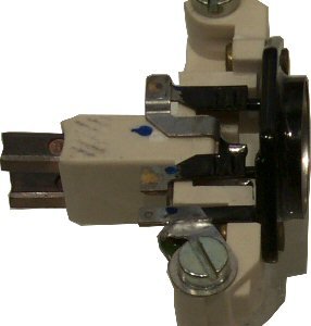

Du brauchst die Diodenplatte mit den Kohlen und dem Regler. Das ist alles EIN Bauteil. Geh zu einem Boschdienst. Die haben das normalerweise.
Die Lima gehört zu einem RD28T-Motor.

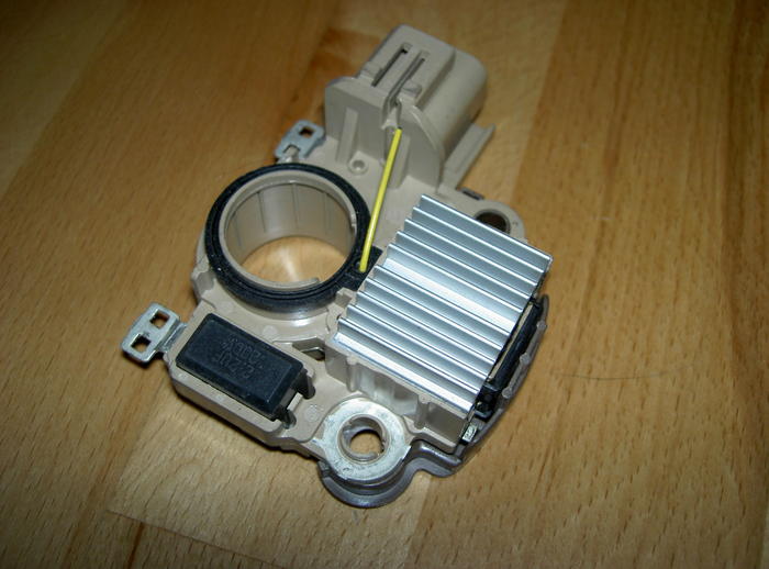

BeitragVerfasst am: 04.02.2010 17:57:39    Titel:
Der Regler der bei meinen Mitsubishi Limas verbaut ist sieht so aus:
Passt beim Y60 und Y61 ohne Vakuumpumpe.
Und den gibt es hier: klick
Die Lima mit Vakkumpumpe hat einen größeren Komutator. Bei der hat der Regler ein größeres Loch.

BeitragVerfasst am: 04.02.2010 18:25:53    Titel:
Das Bild der eingestellten Diodenplatte war natürlich als Beispielfoto gedacht, da aus der Fragestellung des Hilferufs hervorgeht, daß Hendrik K. nicht genau wußte. wie das alles ungefähr ausschaut. Auch geht aus dem obigen Anschrieb nicht hervor, ob eine Unterdruckpumpe angeflanscht ist oder nicht. Allerdings stimmt die Nummer auf seiner LiMa mit der von mir oben geposteten Nummer überein. Das läßt darauf schließen, zusammen mit den Angaben zum Riemenantrieb, daß eine gleiche LiMa wie im 260er verbaut sein könnte.
Ich hab ihn deshalb angerufen, er war auf dem Weg zu einem Bosch-Dienst mit seiner LiMa in der Hand, der entsprechendes Material vorrätig hat.
Wird also schon schiefgegangen sein.
