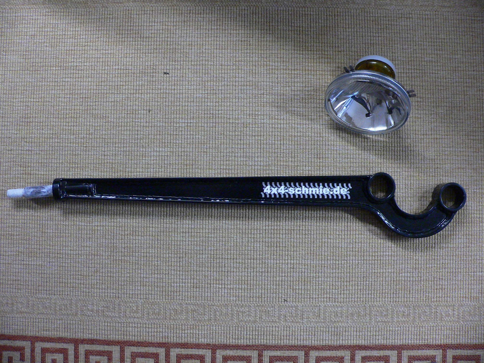

ich hab jetzt mal ein bild gemacht um den unterschied zwischen dem originallängslenker und einem casterkorrigierten für eine fahrwerkserhöhung von +8cm - +12cm+ aufzuzeigen.
die beiden Längslenker liegen exakt augen/augen!
bitte beachten dass der schraubbolzen am originalen im ganzenverbogen ist, und dass bei vorwiegend 5cm+!

BeitragVerfasst am: 08.02.2006 08:39:02    Titel: aaaaalso
ich habe bei mir (fahrwerk +10cm) jetzt welche drin, die um 6 grad geändert sind.

 Dateiname:  P1010059.JPG
