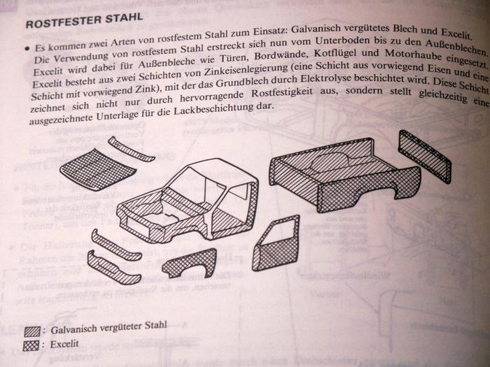

BeitragVerfasst am: 22.02.2010 08:23:55    Titel:
@ Fongs
Ist die Ladefläche vom Hilux nicht auch verzinkt ...?
Dann sollte da in dem Sinne sowieso kein Rost entstehen. Zwinker
fongs
Hiluxmanufakturist
Wohnort: Bankgeheimniss
BeitragVerfasst am: 25.02.2010 11:08:12    Titel:
@Dirtrider
Im Prinzip schon....ist das bei Nissan anders???
seit 1988 glaub ich jedenfalls so
Winke Winke Ja
Gruss Fongs
