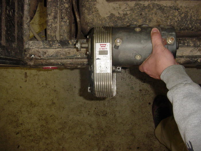

Johannes hat folgendes geschrieben:
Ja die Beiden haben td5.
Aber das macht der Hecktraverse soweit ich weiß nix.
der 8274 Motor geht nach oben weg.
Bei Montage sitzt die Winde zwischen Abschluss Hecktraverse und Tank.
An der Hecktüre schneidest du dann für das Gehäuse der Winde aus.
Motor sitzt oben am Gehäuse zum innenraum, der ist ja nicht mittig im Gehäuse.
ist zwar OT aber der Vollständigkeit halber:
TD5 110er:
Ah okay, weniger als ich dachte.
Hier würde es sogar mit einer normalen Winde knapp, da braucht man so etwa 15-17cm..
Oily hat also dann nur die Möglichkeit die Winde von außen an die Traverse zu setzen, wäre auch nicht das Problem, da die Ladefläche eh drüberläuft.

Das Bild is jetzt aber doch ein 110er TD5, is das beim 130er TD4 auch so?

Kein Platz.
Die Heckwinde, wenn sie denn gefunden ist, bzw. meine 9.5XP endlich repariert ist, kommt auf einen Träger hinter die Hecktraverse.
Die Steuerung werde ich dann fest auf den Geräteträger auf der Ladefläche verlegen, damit man nicht mehr die Fernbedienung eintüdeln muss, bzw. diesen Stecker auch auf die Ladefläche verlegen.
ist mir doch egal. Dieser Fred wurde gehijackt. Grins
Ja, is doch OK, aber nicht das alle anderen denken es wäre ein 130er.
Wie sieht das denn da aus?
BeitragVerfasst am: 25.02.2010 11:03:20    Titel:
@Profischweisser
Ich hab nix von ner 8274 gesagt Vertrau mir
Und wenn die Hecktraverse getauscht wird, heisst das wohl das die neue Hecktraverse Platz für die Lowline Winde bietet. Weshalb sollte man sonst die Hecktraverse tauschen???? Vertrau mir
Aber schon interessant was ihr euch wieder zusammenspinnt. rotfl
da passt dann aber nicht die Traverse von Zorro, wenn ich nicht irre. Die ist glaube ich nur für 8274.
Was ich mir schon wieder zusammenspinne willst du gar nicht wissen... rotfl
