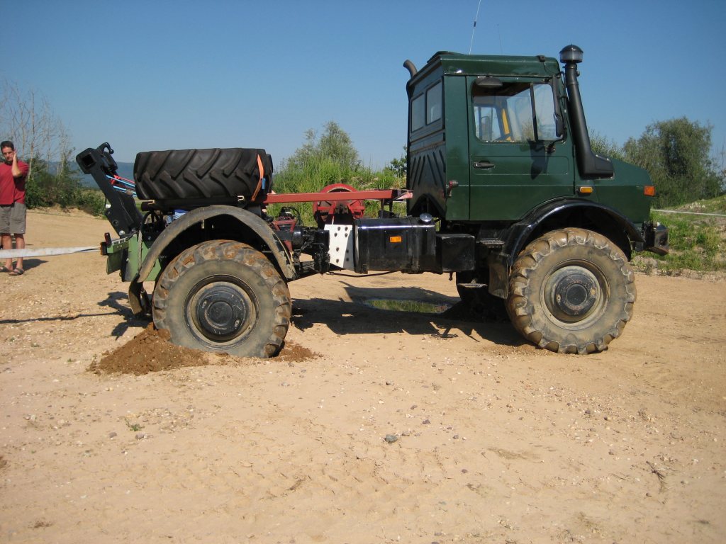

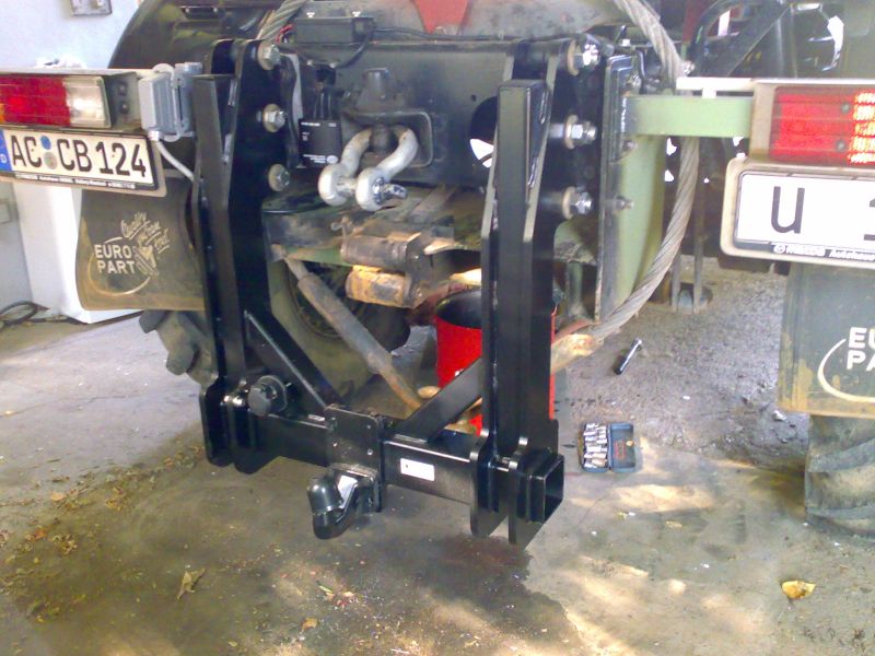

Du meinst sowas
dann aber auch nen passendes heck einbauen.
Wenn ich mich recht entsinne, dann sitzen die meisten Rahmenwinden beim
Mog eher direkt im Heck.
Es sei denn du hast eine Treibmatic, die sich kaum sinnvoll nachträglich einbauen
lässt.
Andere Rahmenwinden, die ich bisher gesehen habe, sind eher sowas wie die
Doppelwinden von Glogger für den Forsteinsatz. Diese bauen dann meist sehr
hoch.

Genau. Meiner fing erst nach dem Gewicht der Winde, der Rautenlagerung, der 100kg Kugelkopf-AHK
und den zwei Reifen mit Felgen den Geländebetrieb wenisgtens wieder ein bischen auf.
Davor hat er in jeder kleinen Pfütze das Bein gehoben.
nitrox hat folgendes geschrieben:
Was hast du für ne Reifengröße drauf? Paßt das bei original Übersetzung oder muß man was ändern?
Statt dem U1300 nen anderen Mog kaufen. Das ist nen U1750L / 437.
Reifen sind 445/70R24 XM47
Du müsstet die Hütte 10cm höher setzen
andere Achsen drunter montieren. Der U1300 hat 6-Loch, der hier 10-Loch Achsen.
dazu sollten es 200er Achsen sein, damit er die Reifen auch verträgt.
Dazu solltest du auf 168Ps aufrüsten. D.h beim U1300: Turbo plus Kolbenbodenkühlung,
andere ESP
Nur mal so im ersten Ansatz. Hab sicher noch was vergessen.

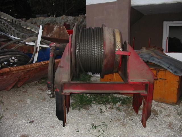

@St.Alban
Nur mal so zur Dimension. So sah die Winde ursprünglich mal aus. Die wurde
mit deinem Gabelstapler hinten in meinen G geschoben und passte exakt
durch die Hecktür. Sie hätte keinen Zentimeter höher oder breiter sein dürfen.
Wir haben die Rahmenkröpfung des Mogs auf das untere Gestell aufgezeihnet und
dann passend weggebrannt.
Die Winde sitzt also auf der Rahmenkröpfung auf.
Dann wurde sie seitlich mit 10mm Blechen soweit aufgedoppelt bis sie genau
die Rahmenbreite hatte.
Dann kamen außen noch auf beide Seiten 10 oder 12mm Bleche drauf, die das
ganze dann mit dem Rahmen verbunden haben.
Wie man sieht auch mit jeder Menge Schrauben von ganz bösem Kaliber Smile
Das Seil geht erst nach hinten weg, läuft dann über die Umlenkrolle die wir aus
einem Magirus 170D11 geklaut haben, um dann im Bereich der vorderen
Zapfwellen nach vorne zu laufen.
Dort findet sich dann auch die Propellerrolle aus dem 170D11.
Wir haben dem Getriebe einen schnellen Nebenabtrieb spendiert, der dann
über Kette oder Keilrihemen die Hydrauklikpumpe antreiben wird.
Im Rahmen liegt dann noch ein großkalibriger Elektrohydraulikkühler (50x50cm)
Christian
