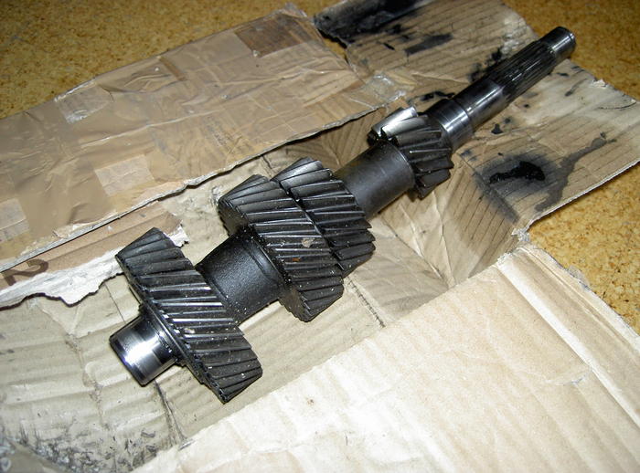

Endlich ist die lang ersehnte Vorgelegewelle gekommen!
Echt ein toller Händler!
Andi, jetzt kann der Zusammenbau los gehen!
Oder doch nicht? Obskur
Wer hat dir den Ersatzteil-Händler empfohlen?
Soll das ein Witz sein?

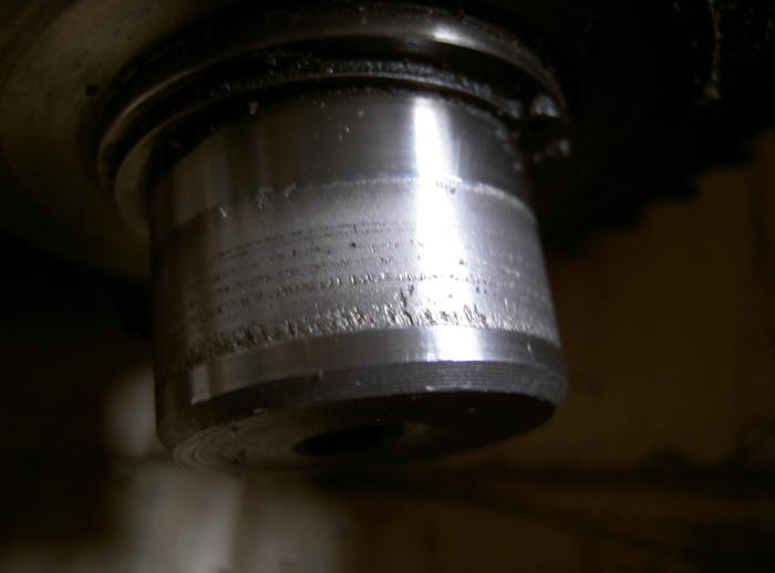

So sieht die Welle vom Andi aus:
Was ist eigentlich los in Deutschland?
Ich könnte nicht mehr in den Spiegel schaun, wenn ich so einen Schrott anderen Leuten verkaufen würde!
Wenn es jemanden interessiert wer den Schrott verkauft, einfach dem Andi ne PN schicken.
Ihr könntet die nächsten sein!

Die Welle ist hin.
Entweder back to sender
oder (wenn dringend gebraucht) abdrehen, Buchse draufschrumpfen, und mit dem Originalmaß überdrehen/schleifen. Keine große Sache für eine Zylinderschleiferei. Sind die anderen Lagerstellen i.O.?
Wenn jemand eine Bezugsquelle für das originale Lager ohne Innenring hat, bitte Angabe derselben.

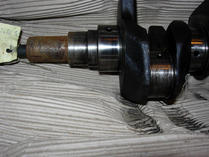

Leider werden solche "Ersatzteile" öfters angeboten. Hier eine "Kurbelwelle, TOP, sofort einbaufertig". Schon beim ersten Blick war dann ein Lagerstelle Vollschrott, weitere Lagerstellen riefig, der Lagerzapfen für die Riemenscheibe eine Rostlaube. Der "Lieferant" ging mit pk.........ng.de ins Net. Rundlaufprüfung auf Exzentrizität hab ich mir gespart, der Eisenhaufen ging postwendend zurück.

Die von mir beschriebene Kurbelwelle war mit Schlagkennzeichen markiert.
Grüße
