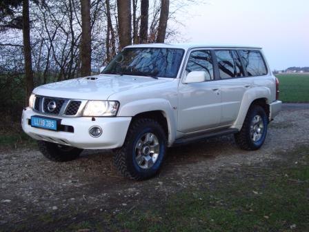

Einfach Top! Respekt
Da sieht meiner mit den 285ern aus wie tiefer gelegt.
Weil´s Wurscht is!

YES Respekt ich finde auch sieht sehr stimmig aus.

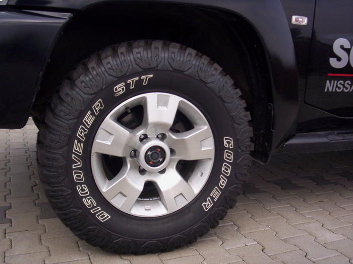

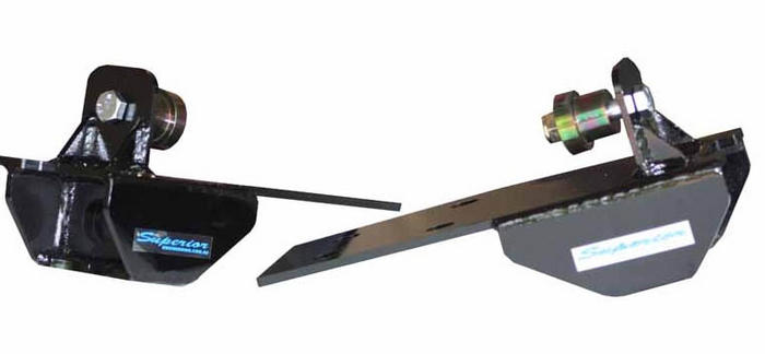

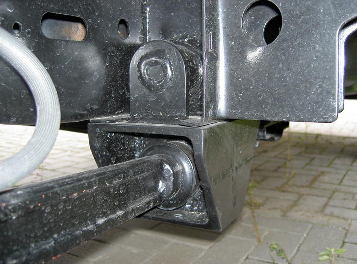

Sieht ja mal wieder super klasse aus! Die Höherlegung passt perfekt zu den 35ern. Vieleicht vorne noch 10mm Spacher in die Längslenker-Schrauben, damitt die VA noch ein wenig vor kommt und längere Längslenker für die HA.
Tiefbett taugt nix im Gelände? Klarlack? Oh je! Vieleicht sollte ich die Felgen doch zum schwarz Pulverbeschichten abgeben!
Um die 10mm Spacer an der VA einzubauen, muß man bestimmt die Längslenker demontieren !
Was für ein Aufwand. traurig
Gibt es die nicht bei Marks4wd?
Wo bekomme ich längere für die Hinterachse?
Mein Händler (Outback Import) kann sowas nicht liefern.
GR_uß
Dirk
BeitragVerfasst am: 25.03.2010 20:24:17    Titel:
Das sind eigentlich Teile die sich problemlos selbst bauen lassen. Wenn man den Zeit hat. Sonst würde ich mal einen Satzt anfertigen.

würden die Boxen das problem nicht auch lösen??
Thorsten du hattest doch mal solche für deinen Patrol angefertigt, Was würden bei dir solche sötze kosten breuchte für mein nächstes projekt auch 2 davon (also 1 satz.)
BeitragVerfasst am: 05.04.2010 21:37:14    Titel:
Würde gerne jedem helfen, aber mir fehlt da einfach momentan die Zeit dafür. Sogern ich es auch machen würde!

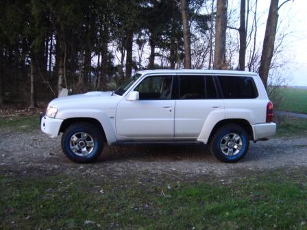

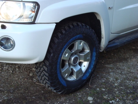

Hallo!
Hab heute die 285er Cooper Discoverer STT raufgegeben. War eine knappe Sache, die beiden vorderen Plastik...... (und genau jetzt fällt mir der Name dieses Teils nicht ein Nee, oder? ) mussten wir abmontieren, das Streifte beim Einschlagen!
Nach den ersten Kilometern musste ich feststellen, dass die Dinger doch sehr laut sind, außerdem vibriert das Auto mehr! Aber mit dem muss ich leben, bin bis jetzt immer nur AT's gefahren!
Stell mal ein paar Bilder rein:
Da sieht man jetzt das fehlende Teil (Insider wissen was ich meine ;-) ), welches abmontiert wurde
Reserverrad passt nicht mehr drauf - Reifen ist zu breit! Da fertige ich mir Adapterplatten aus Alu an, damit der Träger weiter von der Hecktür weg kommt!
Fahrwerk geht sich hoffentlich heuer noch aus!
lg
Markus

Also ich kenn zwischen den STT an meinem Pajero und Straßenreifen keinen Unterschied Unsicher
