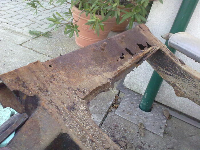

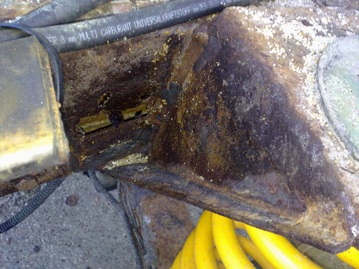

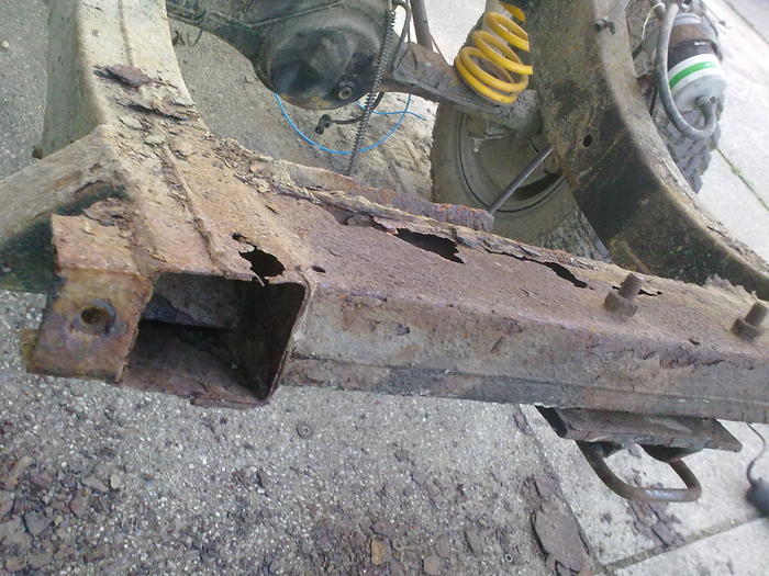

so, karosse ist herunten, und tank ist heraussen. hab noch nicht sandgestrahlt, aber nach einem ersten abklopfen des rahmens dürfte er im großen und ganzen nicht so schlecht beinander sein wie ich befürchted habe.
bis auf die durchrostungen bei der federaufnahme die ich schon gekannt habe, und die hintere tankbefestigung, ist noch der hintere crossmember komplett weggefault.
aber den zu ersetzen scheint mir keine crux zu sein.
die rahmen enden sind noch sehr marode, da muss ich mir noch was überlegen.

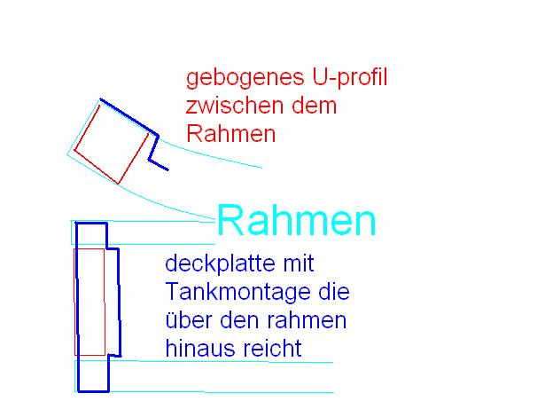

Mit meinen virtuosen Paint-künsten Grins hab ich mir mal kurz ne skizze zusammengedudelt wie ich den hinteren querträger ersetzen möchte.
reicht es die obere platte über den rahmen hinausgehen zu lassen? oder sollt ich die bodenplatte des unteren U-Profils, lieber auch über den rahmen rüber stehen lassen??
2-2,5mm wandstärke hätt ich bei den blechen angedacht.
