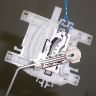

ist nicht die uhr in 90% der fälle!
fast immer der geber,fast immer nur ausgehängt, neuer / gebrauchter lässt sich einlöten, geht auch vom freelander

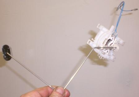

Gibbet Bülder von dem Scheißding?
Trotzdem, mit verschiedenen Widerstandswerten muß die Anzeige an sich doch zu testen sein?

Hartwig hat folgendes geschrieben:
Das Teil mit dem Draht dran.
Das im Bild ist aber ein Nachbaue der LR Pumpe
DEFEKTER

Ich hab zuhause einen neuen Geber liegen. Nachdem jedoch vorm Umbau die komplette Pumpe einging, hab ich diesen nie verbauen können ...
Was ich allerdings gesehen habe ist, dass der Nachbaugeber Steckkontakte hat und der originale Geber verlötet ist. How ever ... der Geber wär zu verkaufen ...

oft ist es eine "kalte" Lötstelle, hatte ich am Disco nun schon 2x , im Moment Zeigt er auch wieder grad LEER an obwohl er voll ist.
werd am WE wohl mal wieder löten
