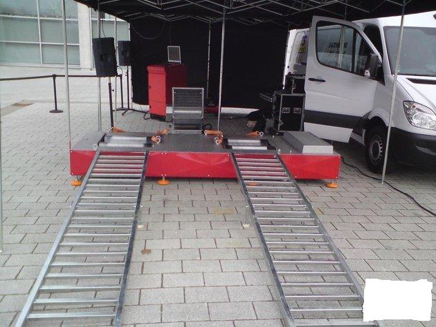

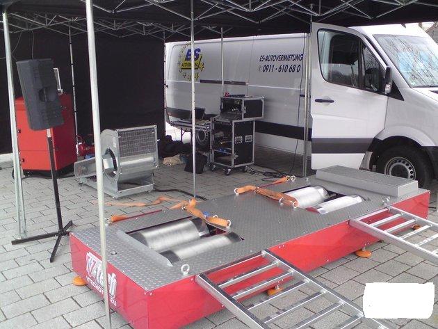

Hab mal zwei Bilder von dem Leistungsprüfstand auf den ich nicht durfte Supi

Normalerweise errechnet so ein Prüfstand aus Drehmoment und Drehzahländerung (über Zeit) die Kraft. Bei manchen wird auch über einen konstanten Zeitraum immer knapp an der Drehzahlerhöhung gebremst, und anhand deiner Bremsleistung (indirekt über den aufgebrachten Bremsstrom) die Leistung zurückgerechnet.
Zum Schluss teibt dann normalerweise der Prüfstand das Fahrzeug im Leerlauf das Fahrzeug noch an, wo dann das Schleppmoment ermittelt wird. Dieses Moment wird dann über eine ziemlich komplexe Formel (wo auch die Fahrzeugdaten mit eingehen-> wieviel Getriebe, Kegel Tellerräder) in Motorleistungsberechnung mit einbezogen.
Das eigentliche Problem ist manchmal, das mit MT Reifen zuviel Schlupf auf der Anlage hast, was die Messung verfälscht. Gerade bei hohen Drehmomenten.
Oben waren wirklich Profis am Werk, Welche Drehzahl du am Rad hast, wird eigentlich nur vom maximalen Momentwert der Anlage bestimmt.

Sieht eigentlich genauso aus wie der Leistungsprüfstand beim ADAC in München.
Und sogar Anschnallgurte haben die bei dem mobilen Prüfstand gehabt! Respekt
