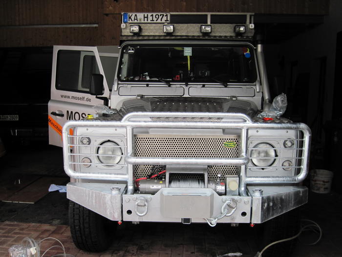

Unsicher mmhh gut,die erste version wurde ja schon abgelehnt und geändert-gut so
mir selber ist sie zu wuchtig (optisch).
gerade am defender,welcher ja irgendwie den charakter eines NFZ/ traktor
rüberbringt,darf es etwas rustikaler wirken.

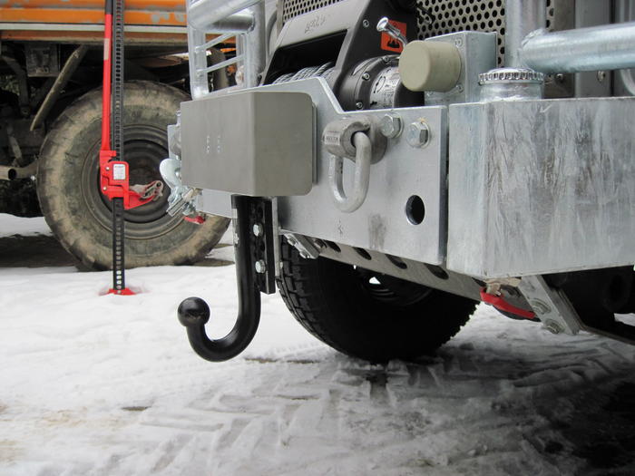

lasst doch den optischen aspekt mal weg...
ich find den ganzen range Rover hässlich und irgendwelche leute sind damit die wildesten trophys gefahren.. nur als denkansatz
die stossstange find ich gut durchdacht, die Winde ist leicht zu erreichen und auch im falle eines defekts nicht unter lagenweise stahl versteckt. die lichter sind geschützt und auf einer guten höhe um grade auch als nebellampe was zu taugen.
ja, sie ist bullig und mit der wind zusammen sicher schwer, hat meiner meinung nach aber eine gute form weil: glatte flächen, runde kanten von wegen im schmodder einhaken/ansatzpunkte für die versteckten steine dieser welt.
die schäkel sind eine sinnvolle ergänzung und Peter hat sich sicherlich gedanken(statische) dazu gemacht, also im zweifelsfall würde ich da lieber eine bergung dran durchführen als an abenteuerlichen eigenkostrukten.

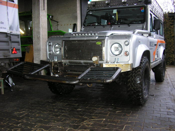

für unsre Einsatzzwecke gab es auch keine Stosstange auf dem Markt, daher der Eigenbau. Für mich war wichtig daß ich den kompletten Bügel wegklappen kann zum Reinigen der Winde (wir winchen oft im Wald damit wir zu defekten Kundenfahrzeugen kommen und die Blätter hängen am Windenseil). Die Winde mußte auf einem Stahlrohrrahmen sitzen und nicht auf einem Blech damit Dreck nach unten rausfallen kann. Rechts und links sind Wasserbehälter die bei Feindkontakt auch mal ausgetauscht werden können und einen Hauptschalter zusätzlich vorne an der Winde da es bei einem hängenden Windenrelais sonst Kleinholz geben kann. Zum rangieren von Anhängern mußte vorne noch eine schnell abnehmbare AHK hin.
Grüße Hartwig
hier die weggeklappte Front noch ohne Winde (habe leider nur ein Bild in unverzinkt, daher etwas dunkel)

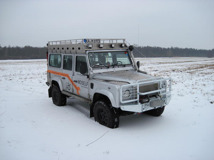

Ist mir vom Gesamtbild definitiv zu klobig. Spätestens die Seitenoptik würde mich persöhnlich abschrecken

Also das aller erste Bild am Anfang dieses Beitrags gefällt mir super YES YES YES
Ich finde es nicht so globig
Doch der silberne Defender mag ich nicht so da kommt die Stoßstange einfach zu groß rüber
Aber das ist nur mein Geschmack
Aber trotzdem Respekt Respekt Respekt Respekt
