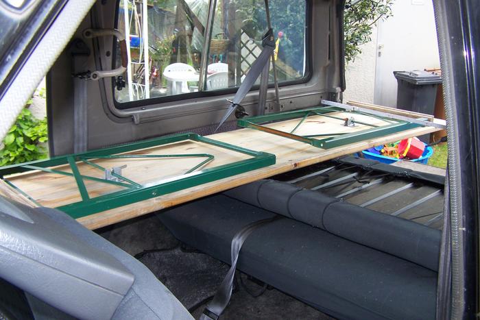

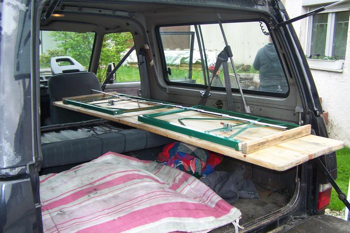

heute mal probe liegen gemacht
Auf der Beifahrerseite ist die Liegefläche bis zum Heckfenster 200 cm lang, auf der Fahrerseite 185 cm.
Liegen ist auch gut möglich, mit Matratze und ohne das Metall im Rücken auch bequem Supi
Also ich denke ein Versuch ists wert, zumal wir ja keine 3 Wochen Urlaub drin machen wollen sondern einfach als Notschlafplatz das ganze sehen. Da ganze soll dann zerlegbar in den Kofferraum passen.
Bin ja selber mal gespannt.

BeitragVerfasst am: 15.05.2010 21:57:31    Titel:
ich habe im Laufe der letzen 9 Jahre, während der ich mit dem langen Patrol in Afrika unterwegs bin, die unterschiedlichsten Schlafumbauten gesehen.
bei allen kurzen Fahrzeugen (90er Landrover und Y60) habe ich nur Dachaufbauten und externes Zelt gesehen. Das "billigste" war eine Platte auf dem Dach, auf dem ein modifiziertes Aldi-Iglu-Zelt aufgestellt wurde (weil Frau vor Schlangen Angst hatte).
Du solltest bei so einer Reise bedenken (vor allem, wenn es nur die Alpen sind), wenn der Innenraum zu voll wird mit Krams, ist es einfach kein angenehmes Fahren mehr, auch wenn es rein platztechnisch so eben noch klappt, so eine Tour läuft glaube ich als Urlaub, nicht als Kampf !
Ich habe einen langen Patrol, habe aber in den 9 Jahren Afrika nur EINMAL im Auto geschlafen, wegen Erschöpfung in Tansania nach ca 18 Stunden non Stop Fahren. Und dann gehts auch im Sitzen ( ha ha, nee nicht nachmachen, ist nicht dolle!)
