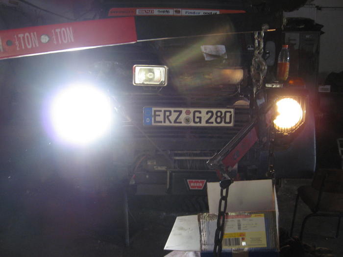

Wir haben heute schon mal probe-eingebaut....
machen nen soliden Eindruck und mächtig Licht...
kleiner Vorgeschmack
YES

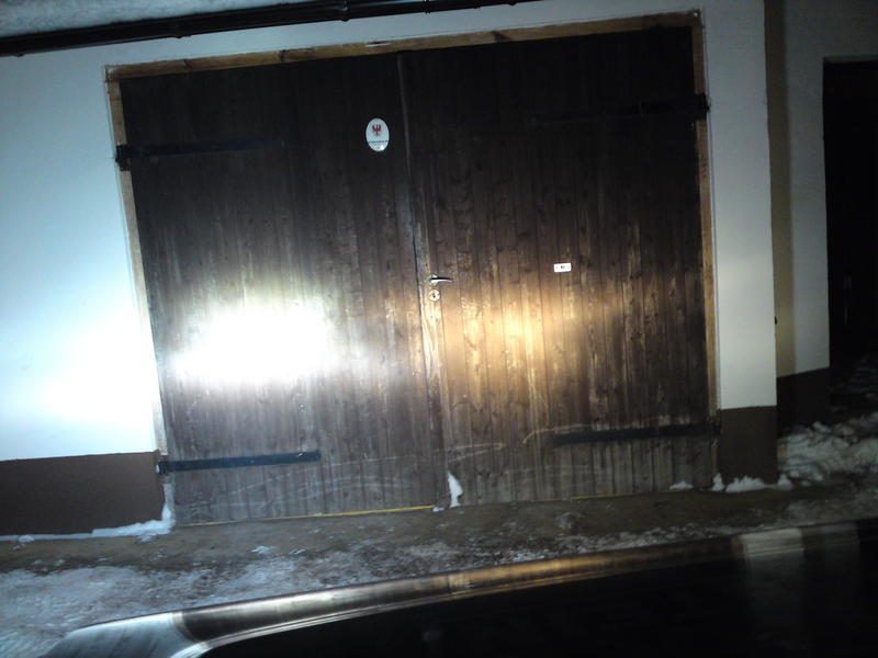

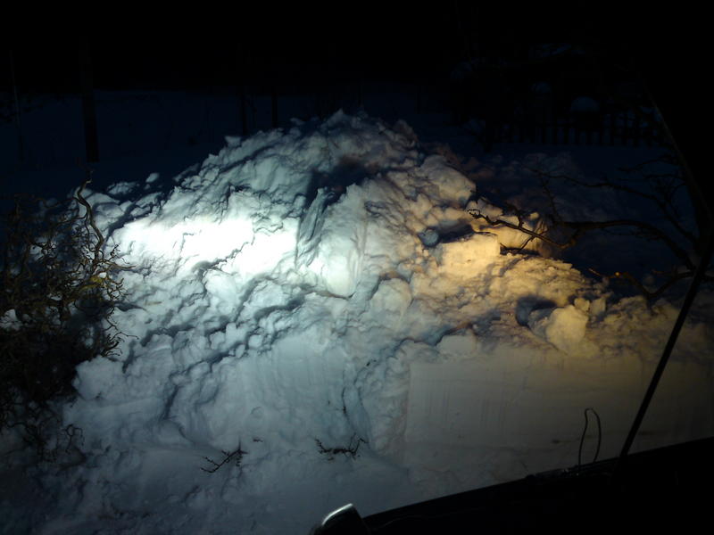

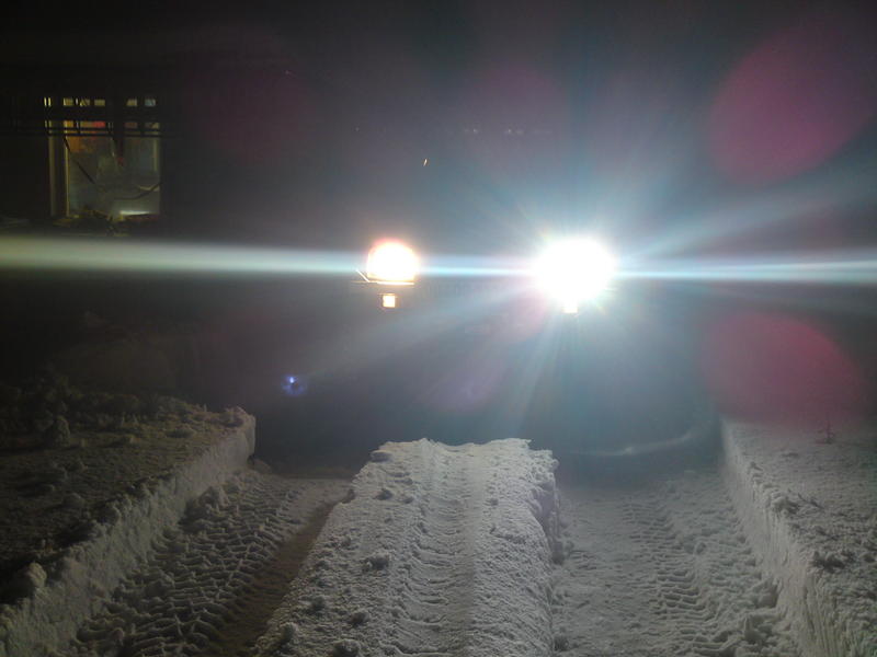

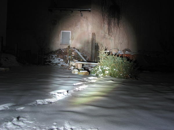

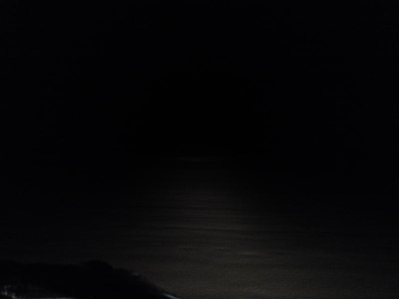

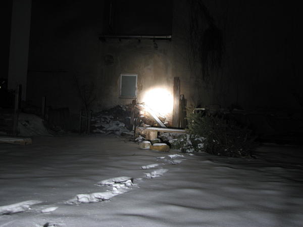

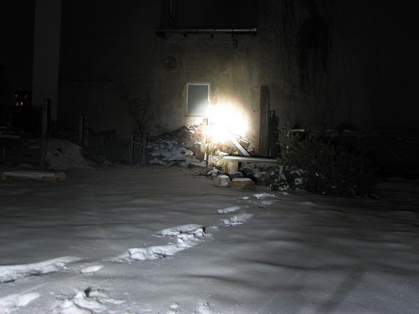

So!
Ich hab auch schon probiert.
Irre! ...und man gewöhnt sich so schnell an so viel Licht! Nee, oder?
Siehe Fotos:
links XXXXXenon recht 60W Halogen Fernlicht

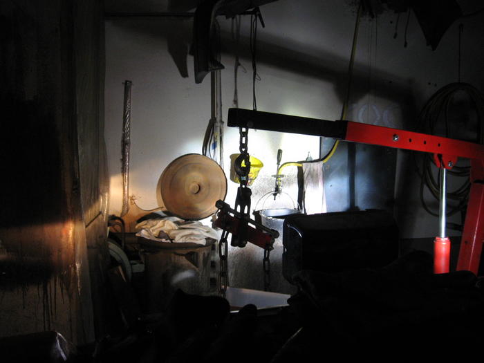

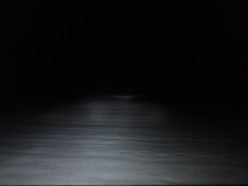

So und nun am Feldrand:
nur links
nur rechts
kaum zu glauben...so viel Licht!

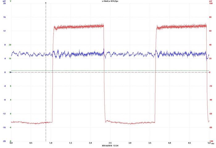

Hier ist noch das Oszibild eines Tests
Ist nur ein Screenshot, in zugegebener Maßen schlechter Auflösung. Aber die Werte habe ich ja ;-)
Links Eingangsspannung und Strom (1mV=1A) und rechts Ausgangsstrom (100mV = 1A bei 85,5V)

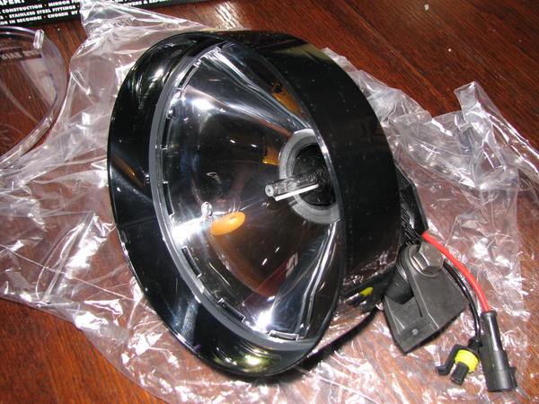

Ich habe am Wochenende auch schon meine Lightforce Striker 170 auf einen 70W Xenon Brenner umgebaut und bin überwältigt - nie mehr mit Ohhh.... auf die Piste! Morgen oder Donnerstag abend mach ich mal Photos davon. Es ist möglich den Scheinwerfer auch wieder auf die original-Birne zurückzurüsten - besteht daran Interesse?

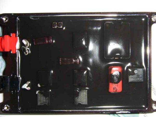

BeitragVerfasst am: 14.02.2010 19:03:59    Titel:
ich habe heute mal eines der Vorschaltgeräte zu Testzwecken geöffnet. Die Teile sind vollständig vergossen, ein zusätzliches Abdichten scheint also nicht erforderlich zu sein. Zur Sicherheit habe ich den Deckel trotzdem mit Sika eingeklebt...

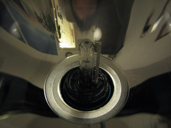

BeitragVerfasst am: 15.02.2010 22:57:40    Titel: Lightforce mit 70W Xenon

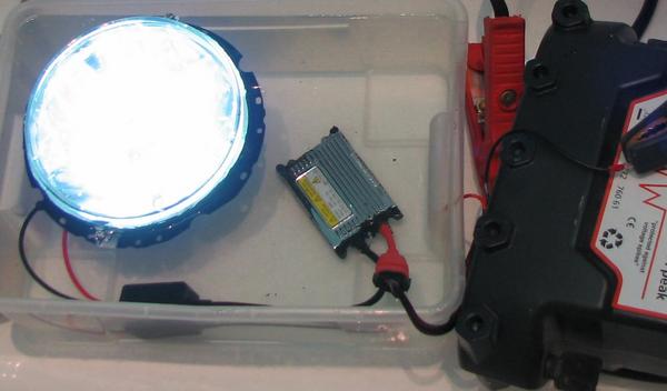

heute mal noch der Unterwassertest:
Der Scheinwerfer war dann auch noch komplett unter Wasser, aber so viele Hände hab ich nicht zum gleichzeitig fotografieren...
H3 Brenner im Lightforce 170:
Beim ersten Prototyp ist der Brenner noch in eine Aluhülse eingeklebt. Später ist ein Tausch zwischen den Originalbirnen, H3 und H3 Xenon möglich.
100W Originalbirne:
70W Xenon:
70W Xenon auf großflächig gedreht:
Die Fokusierung hat nicht gelitten. Vom empfinden her war der SW mit 70W Xenon geringfügig heller, kommt auf den Photos leider nicht so gut rüber. Bei 2 Scheinwerfern hat man allerdings selbst bei gleicher Helligkeit schon 60W für andere Verbraucher eingespart ;-)
