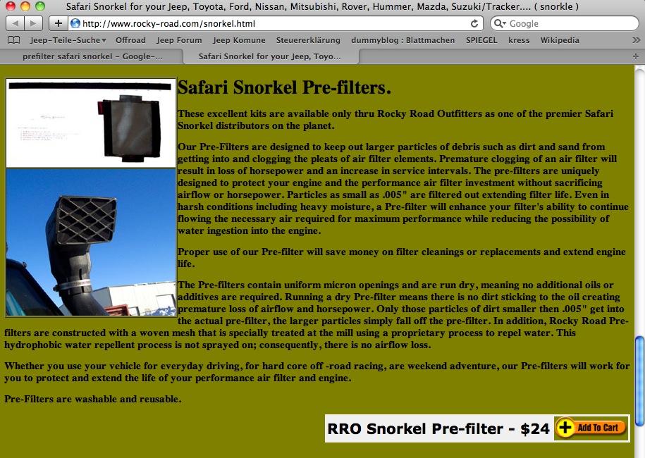

BeitragVerfasst am: 25.05.2010 16:04:58    Titel:
mir kommt das ja immer noch etwas komisch vor.. sei´s drum.
Hier z.B. gibt´s das Ding
und so schaut´s aus:
(bild stammt aus o.g. link)
Wie immer, auch hier spielt die Geschmacksfrage eine Rolle. Zum LandRover jedenfalls paßt das Teil m.E. optisch hervorragend.
