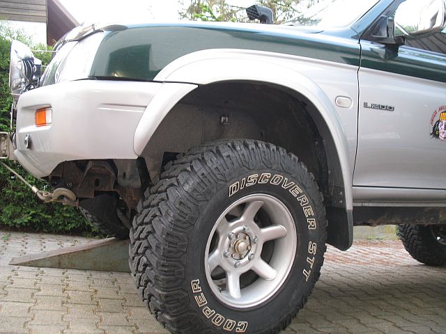

Servus Gorli,
235/85 würde ich bei einem GLX, welcher keine Verbreiterungen hat, empfehlen.
Wenn du einen Magnum mit Verbreiterungen hast ist ein 265/75R16 optimal.
Mit ein wenig Nacharbeit im Radhaus sowie entsprechender ET der Felgen, alternativ mit Spurverbreiterungen zu den Serienfelgen, sind 285/75 möglich.
8x16 ET -25
 Dateigröße:  74.11 KB
 Angeschaut:  5300 mal
285/75R16 auf Serienfelge mit 30mm Spurverbreiterung und 25mm BL

Laesst sich der Bodylift einfach verbauen oder muss man wegen Getriebegestaenge rumexperimentieren? Bei meinem G habe ich einen 3,5cm Bodylift verbaut und da wird es etwas eng mit den Schaltgestengen...

Servus Gorli,
bis 35mm ist das Schaltgestänge ohne Verlängerung verwendbar.
Einzig die Gummimanschette muß "tiefergelegt" werden.
HIER sind schöne Bilder mit Beschreibung zu sehen.
