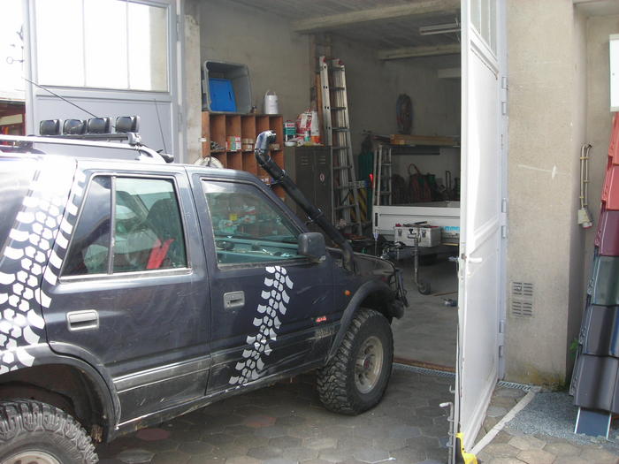

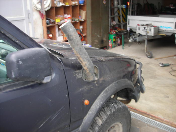

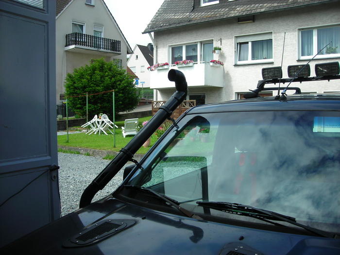

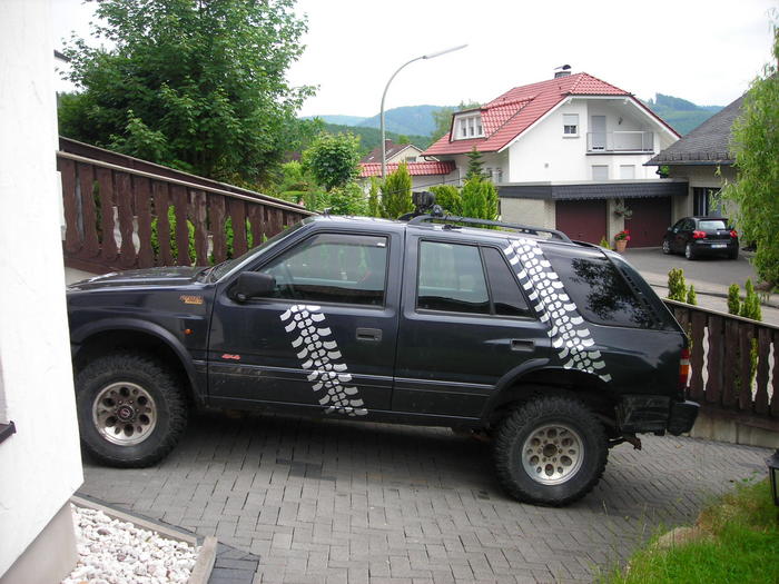

BeitragVerfasst am: 05.07.2010 12:10:53    Titel:
Hallo Leute
Habe mal wieder etwas Zeit gehabt und gebastelt.
Ein bischen was für die optik und was zum baden gehen Nee, oder? Supi
Auserdem ist der Innenraum bis auf Fahrer und Beifahrersitz leergeräumt.
Und er hat noch ein paar Hosenträgergurte spendiert bekommen.
und ein Überrollkäfig ist auch noch im planung.
Gruss Dietmar
