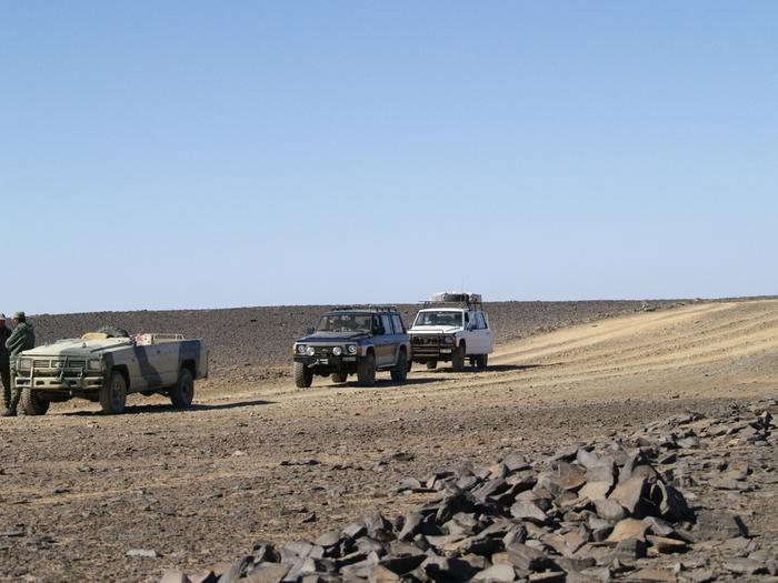

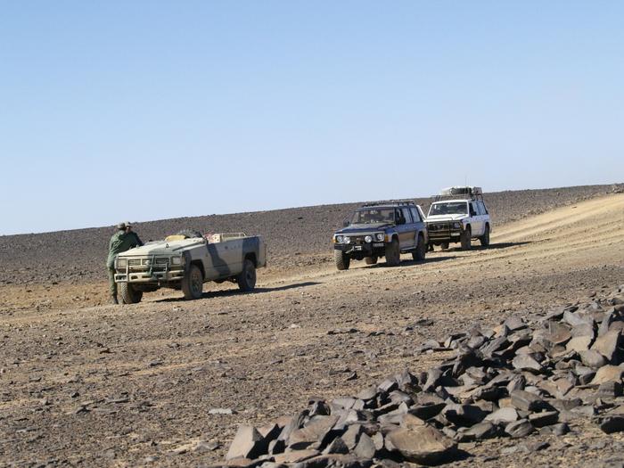

@Dirtrider: Also nochmals zu dem 160er...
Is doch wohl ein 260er. Fürs Militär poduziert und somit doch keine Seltenheit...
Der da ist vom Marokkanischen Militär, hat über 1Mio Km auf der Uhr, hat den TD27 Wecker drin, aufgeladen wenns mir noch recht ist.
Die Türen lassen sich nicht mehr konventionell schliessen. Dafür haben die Militärs so ne Schlaufe gebaut um die Tür irgendwie festzuhängen.
Rost: Weeenig in der trockenen Westsahara....

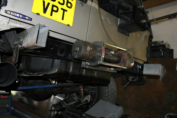

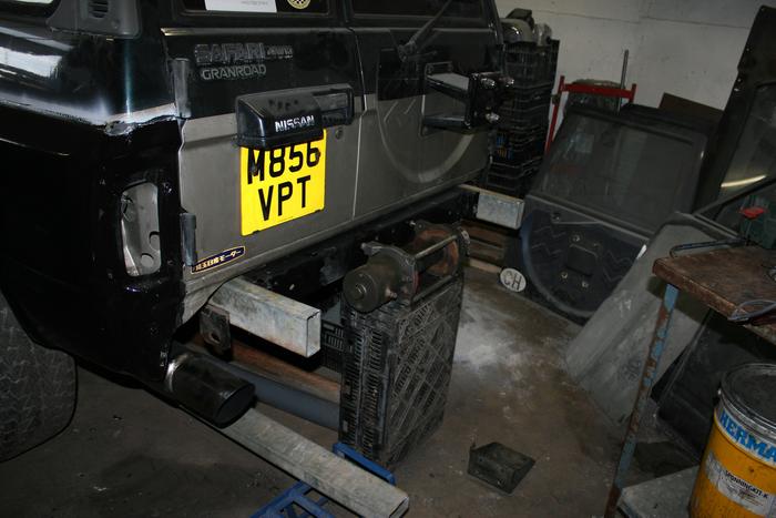

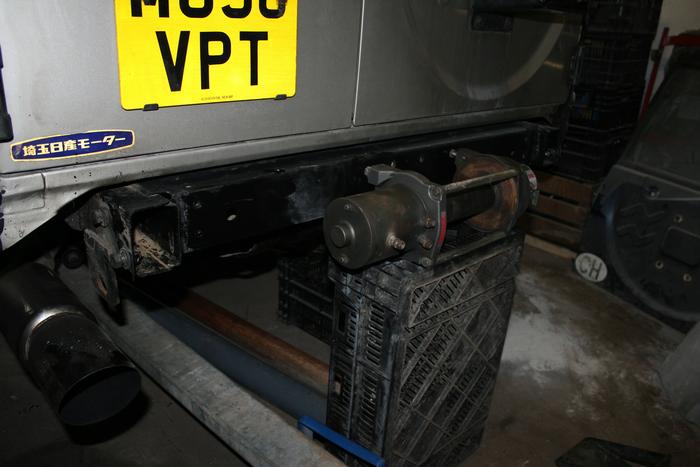

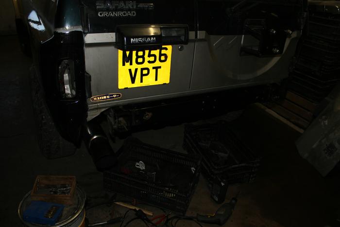

Erstmal alles störende weggeschraubt...

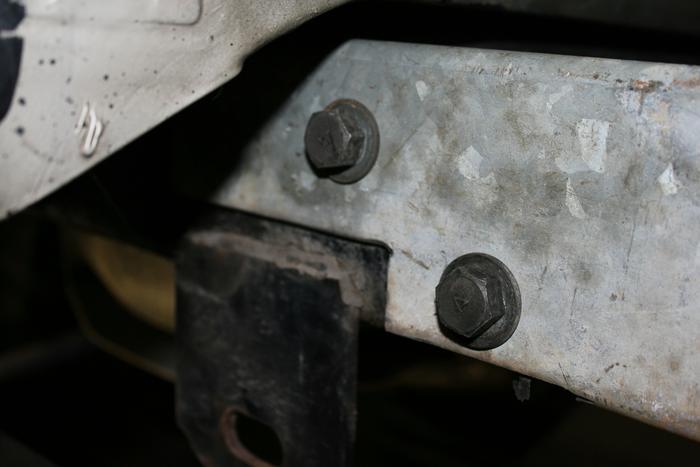

Traverse sit praktisch Rostfrei - wie schön doch auch.
Heckwinde ist ja geplant.
Mal gucken wie die so hinpassen könnte...

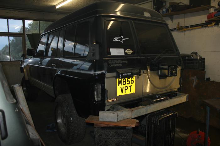

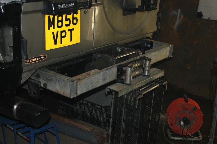

2 Rahmenverlängerungen gebaut um dann die Heckstossstange aufnehmen zu können.
gut, passt.

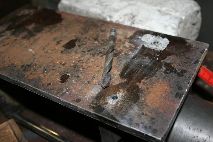

Windenplatte aus 10mm Stahl gebaut. Kommt einerseits hinten wo die originale Bergeöse verbaut ist ran. Weiter wird sie (Die Platte) dann mit den Rahmenverlängerungen verbunden mittels Stahlplatte 4,6mm untenrum. Das ganze wird so zwar relativ schwer, jedoch verwindungssteif. In diesem Zusammenhang soll dann mal noch ne Tankschutzplatte verbaut werden.

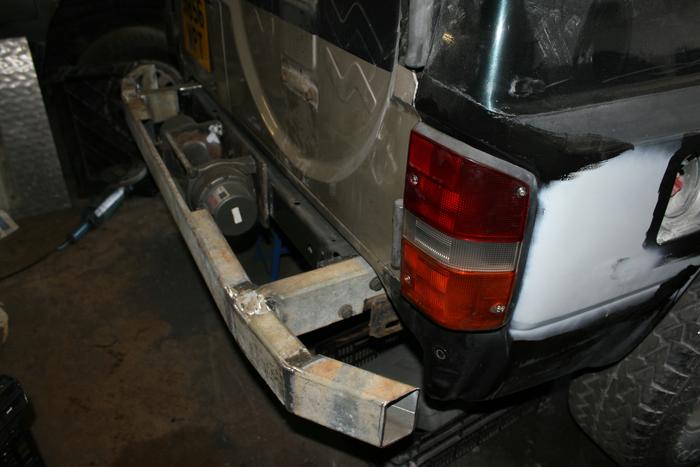

Flugs Winde auf die Platte verschraubt und ab an die Traverse.

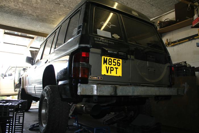

Stossstangen-Mittelstück eingepasst und mal Windenfenster drangehalten. Die ganze Sache steht nun schon etwas weit nach hinten raus. Optisch stört das noch nicht weil noch das Reserverad fehlt. Jedoch Geländetechnisch müsste ich so einbüssen.
Ggf. kommt also ein Kunstoffseil mit kleinem Windenfensterchen ran. Mal sehen.

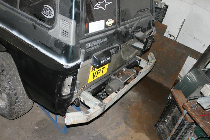

Die Stossstangenenden sollen leicht abgeknickt sein. So zum Beispiel?
Gut. Passt. Alles zusammengebraten und schöngeflext, um sie dann auch zu lackieren.
Stossstangenenden abgekantet. Hier kommen noch Deckel drauf. ggf. wird das ganze sogar noch etwas nach vorne gezogen um zu verhindern, dass sich dort Äste verhängen. Am Ende wird auch noch ne Riffelblechplatte obendraufgeschraubt, sodass die Winde immernoch zugänglich bleibt.

So siehts aus...
Leider braucht die Winde viel Platz. Ansonsten käme das ganze näher an die Traverse ran. Die Stossstange erhält bald mal noch ne Schönheitskur damit man das ganze etwas anschauen kann...

Hey Christian,
Sei Dir bewußt, daß die Hecktraverse eigentlich nicht dafür gedacht ist große Kräfte aufzunehmen.
Ich hätte lieber eine Konstruktion gebaut, bei der der Zug von der Winde direkt auf den Rahmen links und rechts geht.
Nicht, daß Du Dir mal hinten alles verziehst in ner brenzligen Situation.
Gruß Andreas
Desertcruiser
Der mit dem Y60 tanzt
Wohnort: CH, Bärn
...und hat diesen Thread vor 6049 Tagen gestartet!
1. Berna 5VM
2. Berna 2VM
BeitragVerfasst am: 01.08.2010 12:27:33    Titel:
Moin Andy!
Genau darum wird die Windenplatte noch mit den Rahmenverlängerungen verschweißt.
Übrigens: Diese Traverse nimmt 3,5t mindestens auf! Da sind die Anh. Kupplungen dran!
BeitragVerfasst am: 01.08.2010 13:27:51    Titel:
In D hat man für die Aufnahme von der Bergeöse so um die 2t Zuglast eingetragen bekommen.
Ich würde mir da auch keine Gedanken machen, außer vieleicht die Notwendigkeit einer Heckwinde.
Mir gefällt es überhaupt nicht! Sorry.
Hätte da eine Anbauversion oder eine mobile Winde vorgezogen.
Selbst mit einem Greifzug bist du eigentlich besser bedient als dem unotigen Balast am Heck!
Und man kann mit denm GZ von vorne, hinten, an der Seite und und und........
Du möchtest doch Touren und keine trophys fahren. Und selbst da geht der Trend zu einer Winde zurück.
