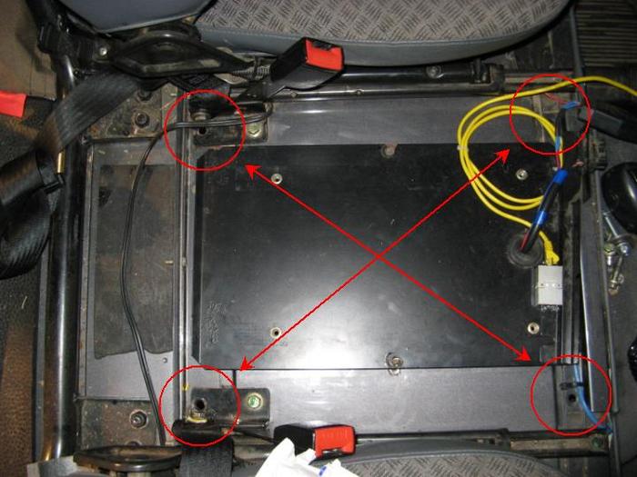

momentan fahr ich den maxicosi spazieren. der kleine ist erst 3 Tage. die Variante in der Mitte gefällt besonders.
Bei exmoor finde ich keine Preise - kann das sein? die einzelsitze für hinten sind auch recht interessant, da gäbe es am wenigsten probs. jetzt ist nur die sitzbank ohne kopfstützen drin und frau mag hinten beim kleinen sitzen. Da würde mir die version mit den 2 Frontsitzen hinten und der chubbybox in der mitte gefallen. da habe ich zwar den thread gefunden, aber keine bilder von der unterkonstruktion

@furzierer: gib ruh und mach lieber an deinem kübel weiter damit du schöne bunte bilder mit weissen schuhkartons liefern kannst! Wut
@gabor: also vorne is bei mir nachwievor im einsatz, aber halt mit nem kindersitz ab 9kg! Smile
mit nem maxicosi musst du die aufnahme etwas weiter nach hinten versetzen da du sonst nicht mehr schalten kannst! traurig
diesen zeitraum hab ich beim 90er mit nem mittelsitz für die "mama" überbrückt! Smile
die hintere geschichte bezieht sich bei mir eben auf den 90er der ja für hinten nix vernünftiges bietet! Wut
wie es da beim 110er ausschaut weiss ich ned wirklich! Unsicher
oder willst du mama und shorty ganz hinten im kofferraum haben!? rotfl rotfl

ne im ernst. die rückbank ist mist. klappert und hat eben keine Kopfstützen. ist fürn maxicosi zwar egal - für meine frau aber nicht Unsicher
werd mal zorro fragen ich glaube der hat/hatte einzelsitze in der zweiten reihe

einzelsitze im 110er hinten haben denk ich hier einige!!? Unsicher
lemitone fällt mir da grad ein, etc.!! Smile
falls du dann doch wieder alle vorne neben dir haben willst, dann meld dich wieder! Smile

Interessante Konstruktion.
Ich habe aus aktuellem Anlass auch den Laderaumausbau im Jimny vor mir.
Plane eine Metallunterkonstruktion ähnlich wie "Nr5" hier im Forum und dann eine angeschweißte oder verschraubte Isofixhalterung.
Darauf kommt dann der Reboard-Kindersitz.
Die Unterkonstruktion wird an den insgesammt 8 Schrauben der hinteren Sitz. und Gurtbefestigung angeschraubt. Das sollte eigentlich sicher genug sein.
Wenn es 2 Erwachsene aushält, dann auch einen Kindersitz. Grins
Sowas sollte doch eigentlich auch eintragungsfähig sein ... oder? Unsicher

Einzelsitze hinten sind klasse,- kann man auf entsprechender Konsole auch noch leicht weiter nach hinten versetzen, dann hat sogar ein Erwachsener Platz für die Beine. Originalgurt geht auch dann noch.
Wir haben nur eine Konsole gebaut (-hab nur ein Kind), wo ein Original-Vordersitz draufpasst. Die Zeichnung dazu hatte ich mal von Thomas (Dr_Bike) aus dem 4x4 bekommen, hat super gepasst.

eintragungstechnisch is vieles möglich, aber immer nur mit intensiver rücksprache mit dem tüv! Smile speziell wenn es um personenbeförderung geht! Smile

...schauts beim td4 vorne zwischen den sitzen eigentlich aus wie beim td5? Unsicher
sind die gurtschlösser auch genauso befestigt und gibts vorne die löcher für den mittelsitz!? Unsicher
