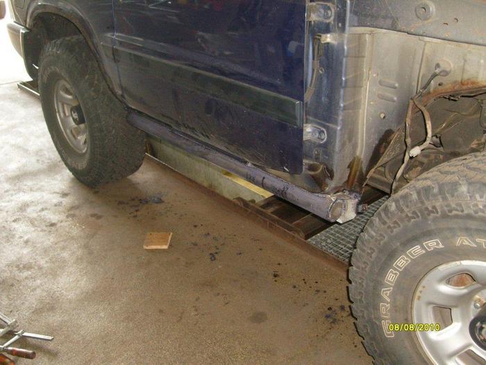

Fahre den Grabber AT² in der Größe auf der Originalen Stahlfelge vom Patrol Y61, 8X16. Schmaller würde ich nicht nehmen. Die Flanke steht schon recht weit raus. Zu dem bekommst kein Papier dafür. Habe von General und Cooper ein Schreiben das der Reifen auf 8-10 breite Felgen montiert werden darf.
Hier kannst an der H-Achse sehen wie breit sich der Reifen auf der Felge macht.
An der V-Achse passt es mit den Originalfelgen gerade so von der ET. Habe zum Spurstangenkopf ca 5mm Luft.
