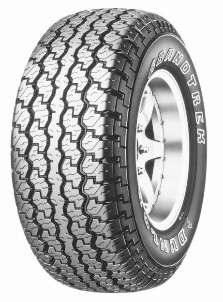

BeitragVerfasst am: 23.08.2010 08:30:31    Titel:
So Leute
Neue Verbrauchswerte, falls es überhaupt jemanden interresiert!
Gleiche konfiguration wie oben beschrieben, nur anderer Reifen!
Reifen Dunlop Grandtrek TG 28
15,5Liter auf 100km das geht doch oder?!?!!?
