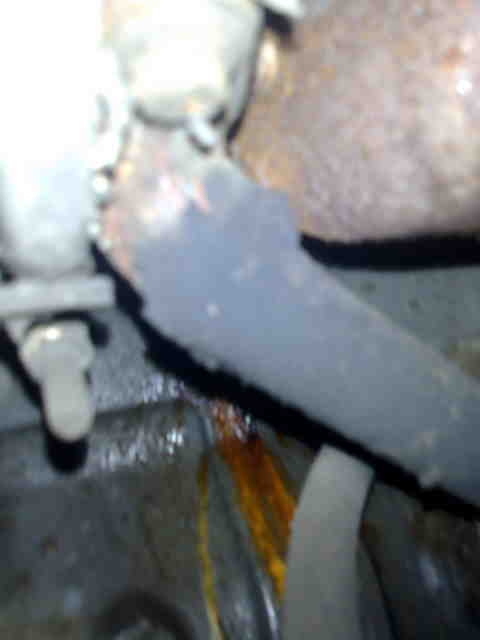

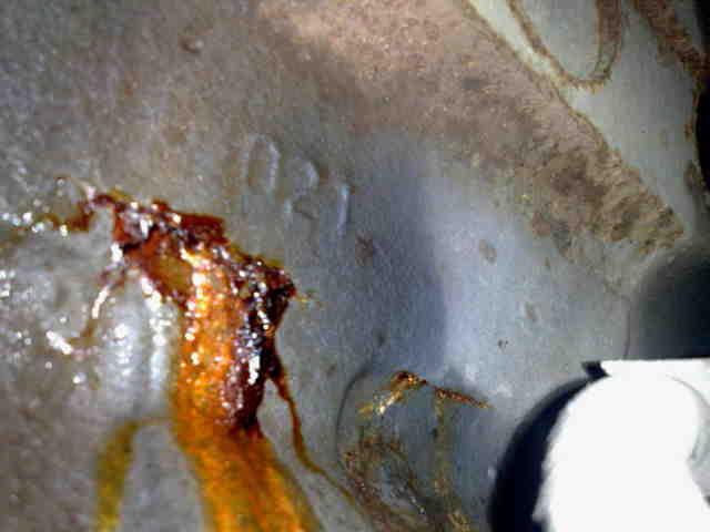

Hallo
Nun ist es leider pasiert und mein Motor ist gerissen , 3cm Riss etwa unterm Krümmer.
Da kommt Wasser raus.Ist ein DAF 45/130 Motor.
Was meint ihr lohnt es den zu schweißen oder ist das zu riskant.
BeitragVerfasst am: 23.03.2010 15:50:18    Titel:
Das kann man pauschal nicht sagen. Aber einen Block schweissen? Das macht man eigentlich nicht oder nur selten. Klar, wenn Du Glück hast, ist der Riss nur nach außen und betrifft keine vitalen Teile. Bild?

Könnte ich den Motor irgendwie testen auf schäden?
also falls wasser im Öl oder Öl im Wasser ist ,ist das klar das ein Schaden vor liegt.
Aber was giebt es sonst noch auf was ich achten könnte?
bin für jeden Tip Dankbar
Oh der hat ja noch ein Riss, habe ich jetzt erst auf denn Bildern gesehen.
BeitragVerfasst am: 23.03.2010 20:04:46    Titel:
Wenn der Riss nur nach aussen geht und der Eisdruck nicht auf die Büchsen gewirkt hat - Dann wäre eine Reparatu einen Versuch wert. Ohne Gewähr die Idee.
