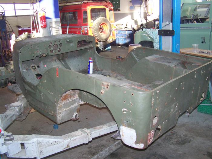

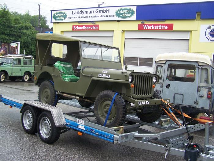

nun ja es soll ja Leute geben die sich ein Auto kaufen um es zu resturieren. Ueber Jahre hinweg. Zerlegt wird er schnell, die Teile mehr oder weniger gut in Kisten und Kartons verpackt. Dann noch zweimal ein Umzug und dabei einiges verloren und die Karosse ueber Jahre, aus Platzmangel im Garten parken.. Hau mich, ich bin der Frühling

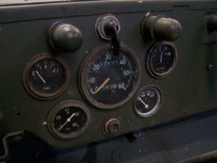

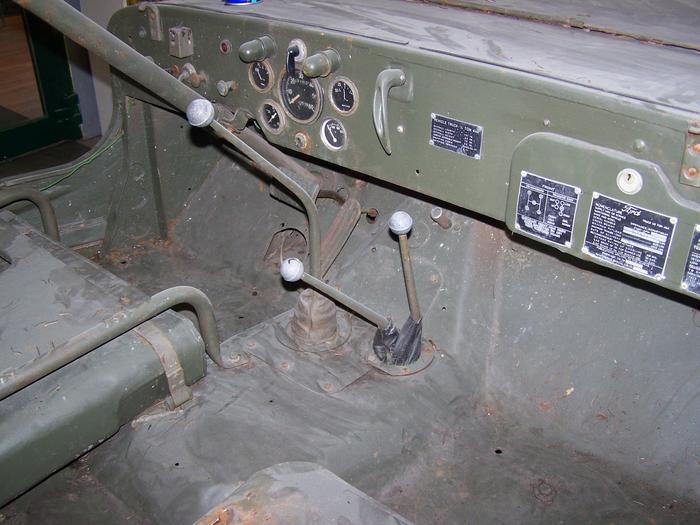

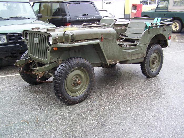

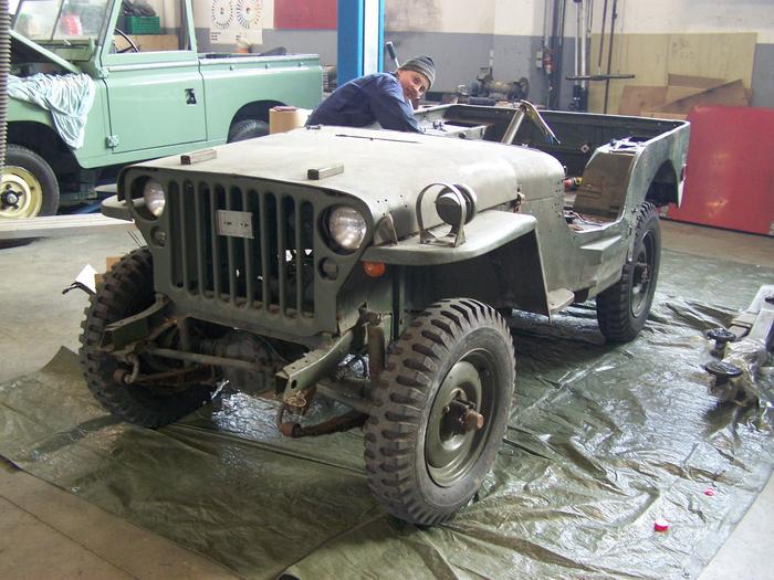

Naja egal. So kam es dass wir dann einen Ford GPW (Willys Overland) zum herrichten bekommen hatten.

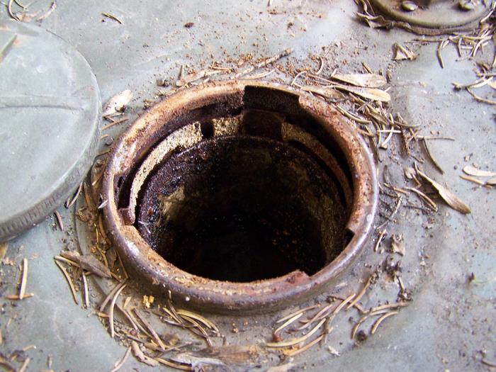

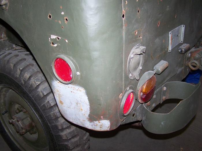

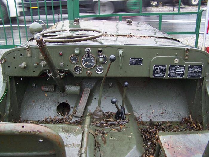

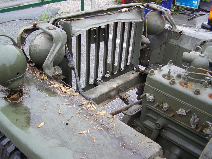

erste Besichtigung - Oh mann... Teile die man weder fuer gute Worte noch Geld bekommt fehlten oder waren defekt.
Auch hatte der Ford schon mehrere Reparaturen hinter sich und die Karosse Durchrostunge und Einschussloecher.

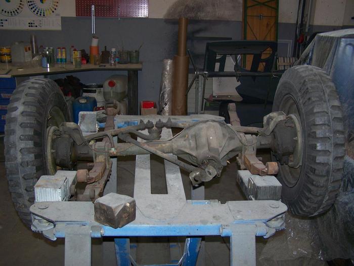

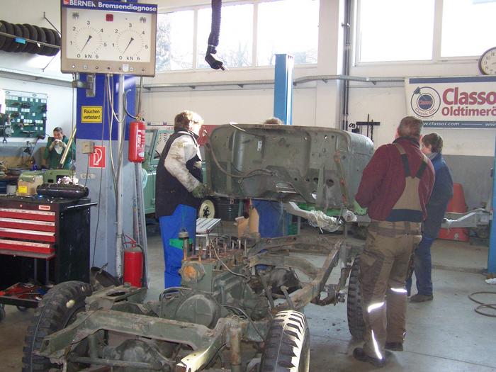

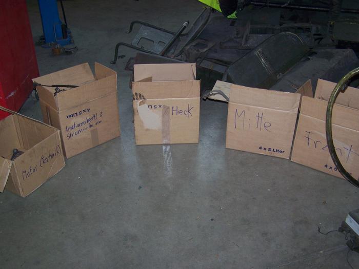

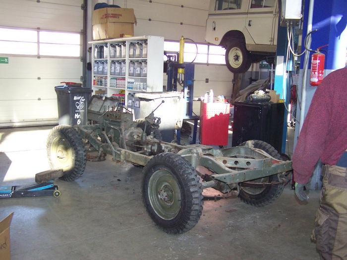

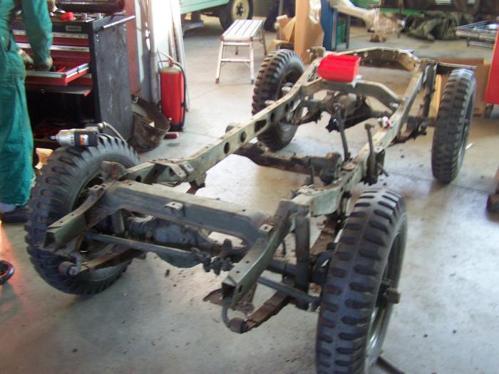

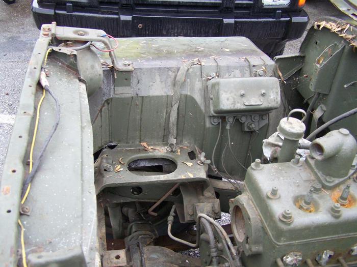

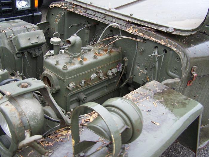

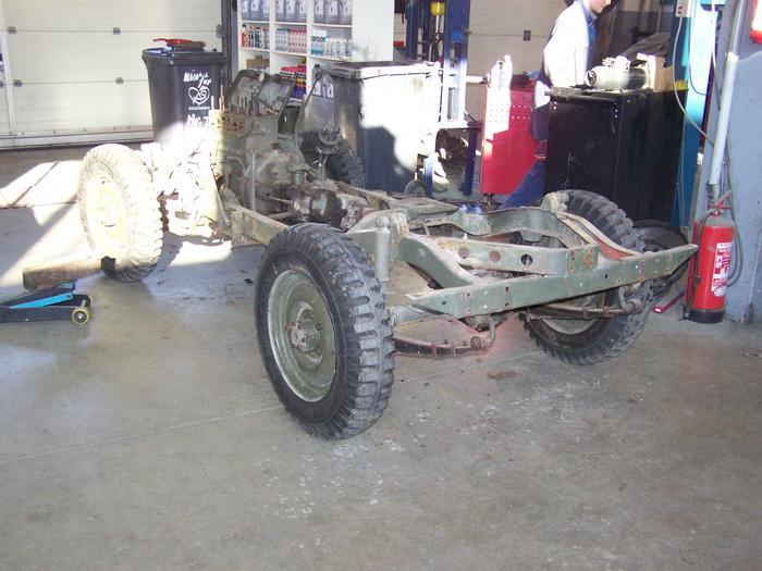

Es ging also ans zerlegen und Bestelllisten erstellen.
Vorgabe war: alles soll Original sein und leider Tuev-konform sein was bedeutet das es extra Blinker und Rueckleuchten geben muss. Diese sind aber mittels AHK Steckdose und Mutter schnell zu entfernen damit man dann normal mit Tarnlicht fahren kann.
Zerlegen.

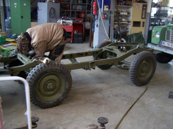

Frame off und viele Kisten und Schachteln sortieren

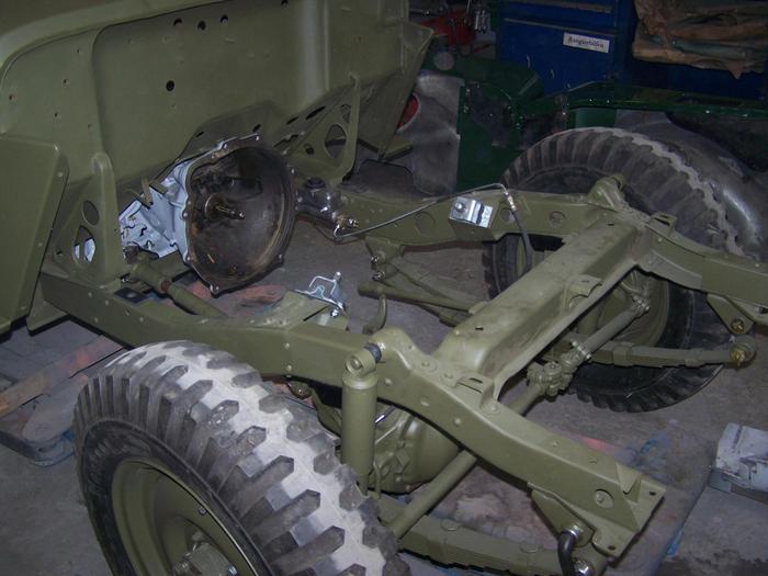

Motor raus, der wird auch komplett ueberholt

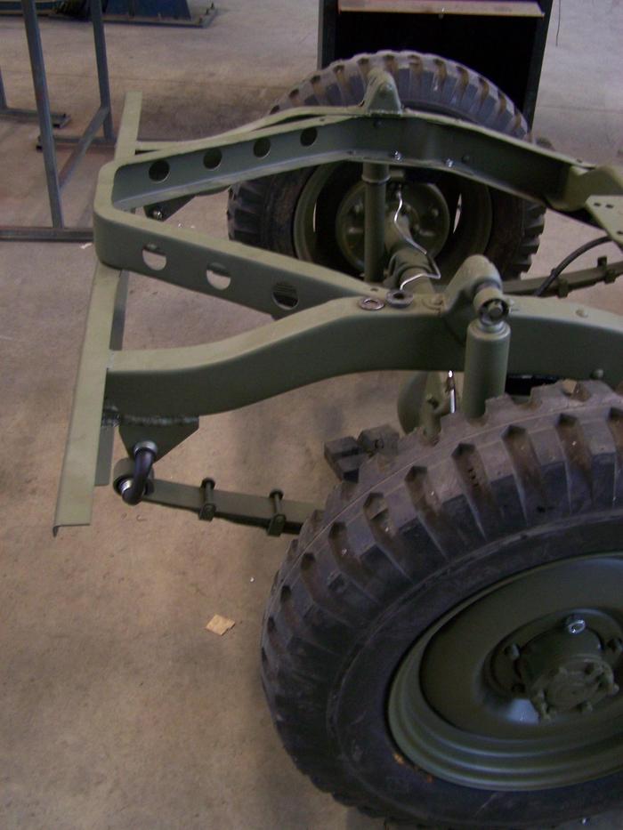

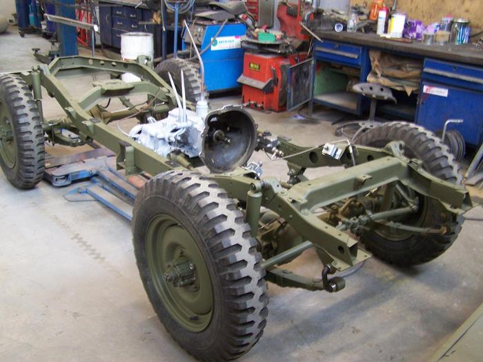

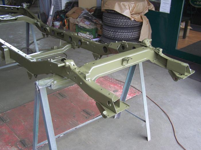

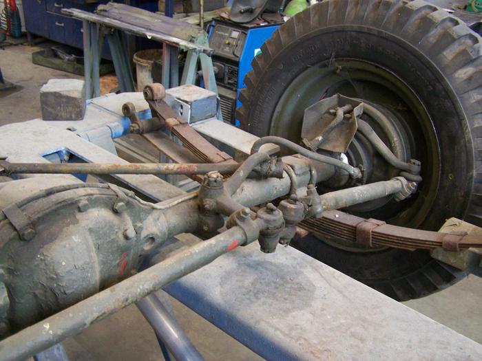

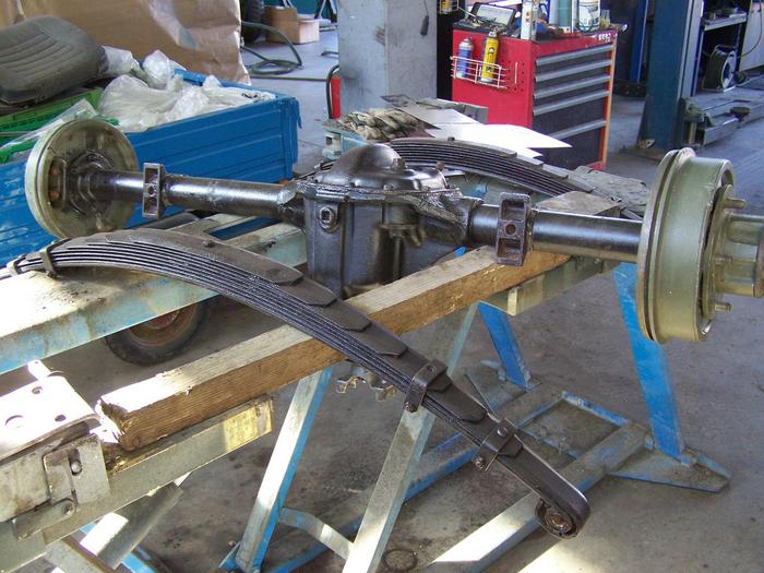

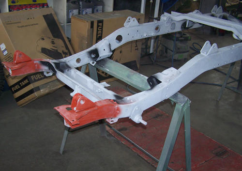

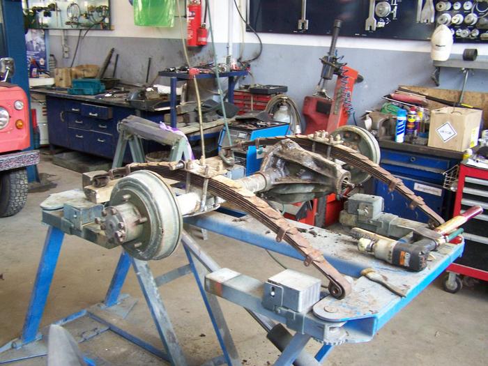

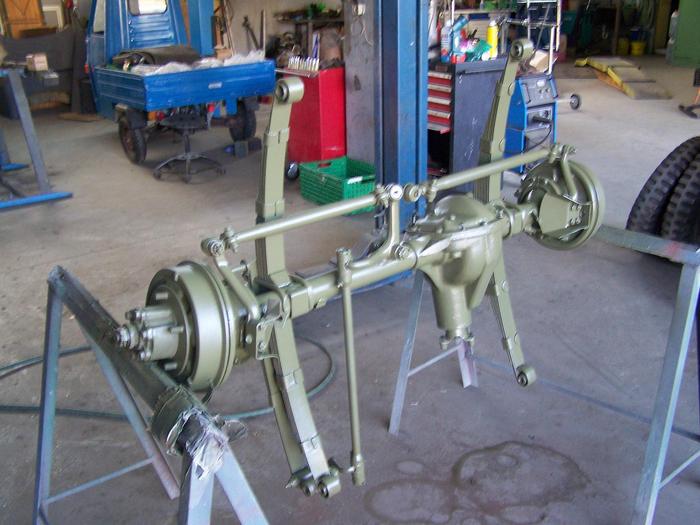

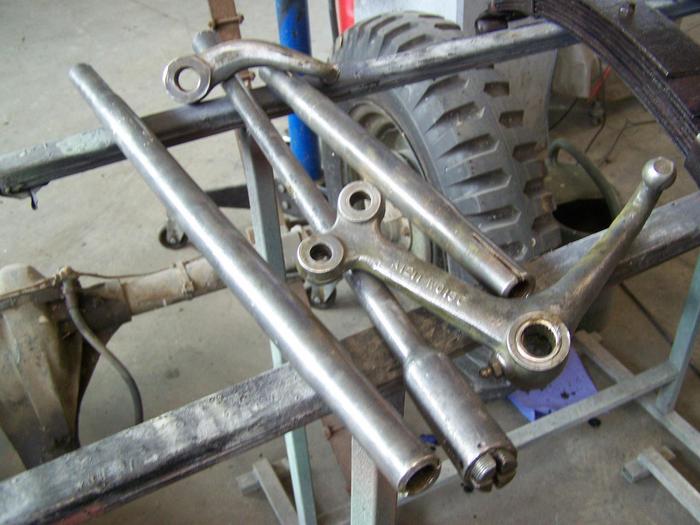

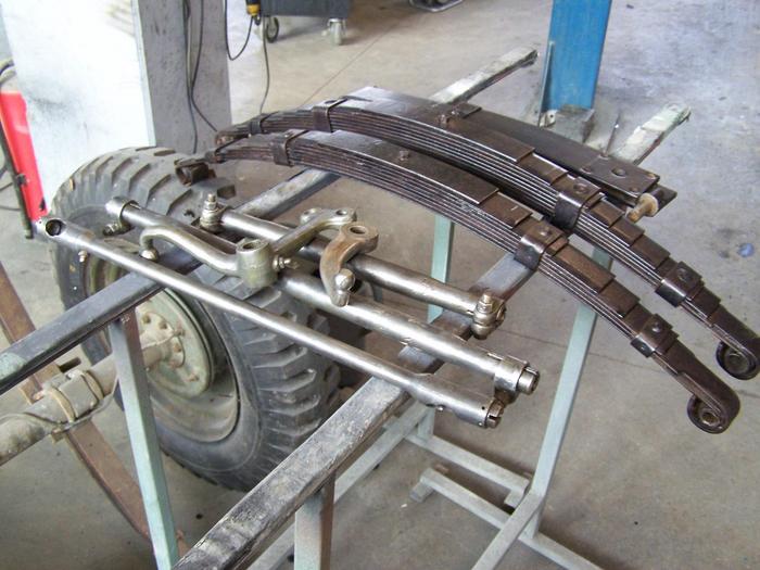

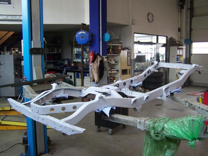

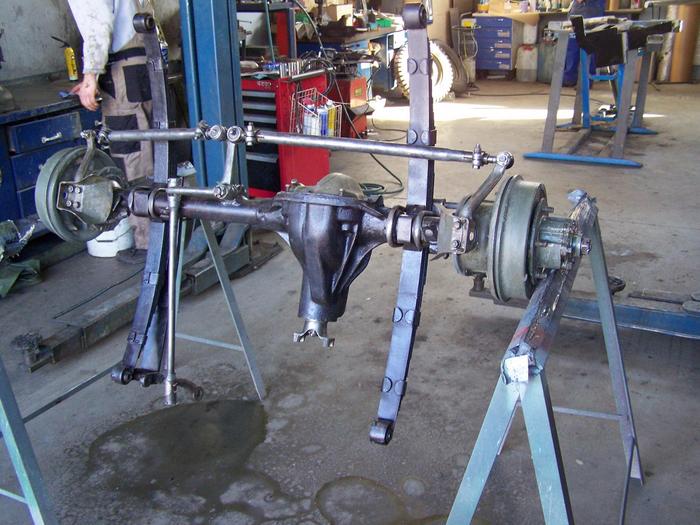

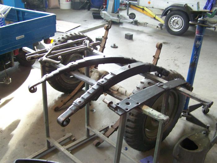

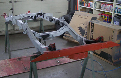

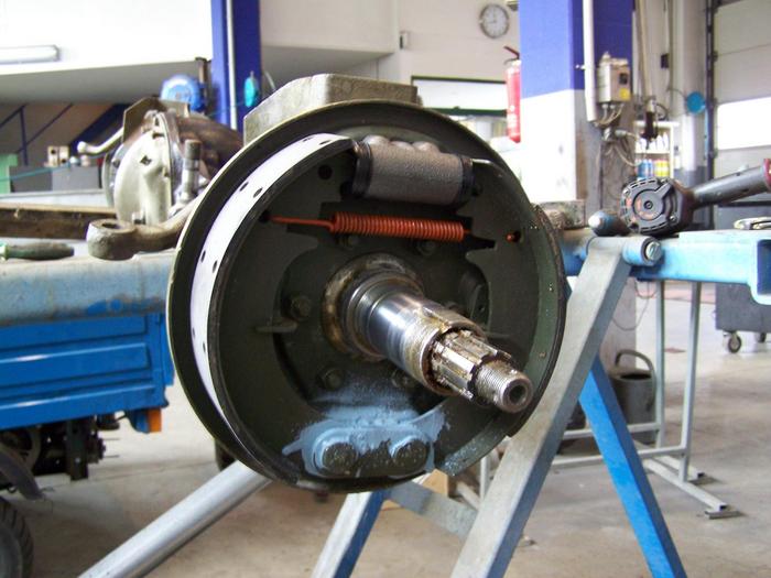

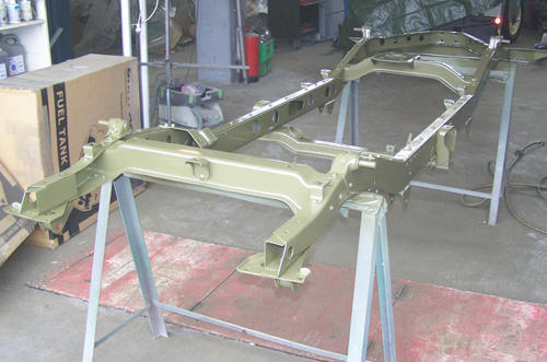

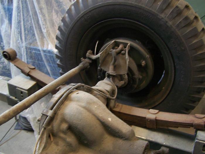

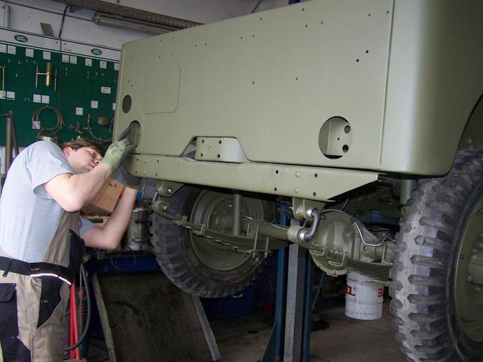

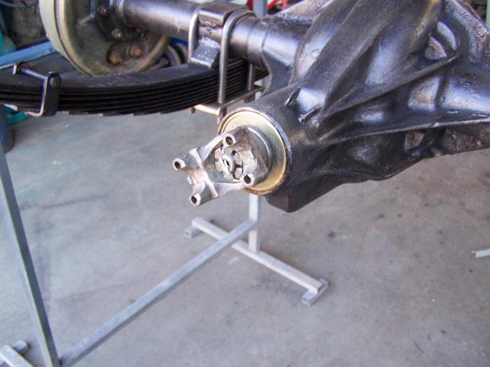

Der Rahmen Sandgestrahlt und geschweisst. Blatfederaufnahmen ersetzen und Hecktraverse erneuern.
Die Achsen werden auch komplett ueberholt, Bremsen usw gibts neu. Blattfedern haben wir gereinigt und Teils repariert.

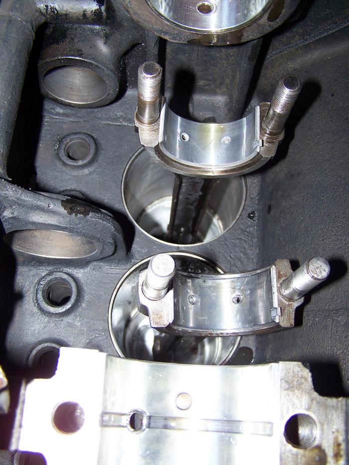

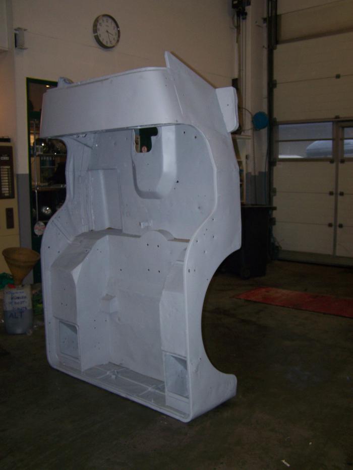

BeitragVerfasst am: 24.08.2010 23:45:37    Titel:

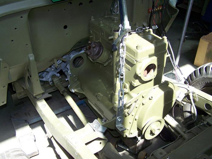

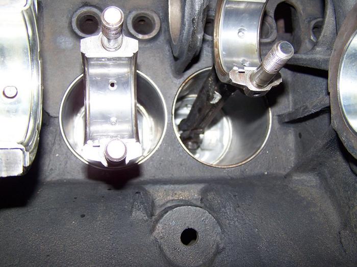

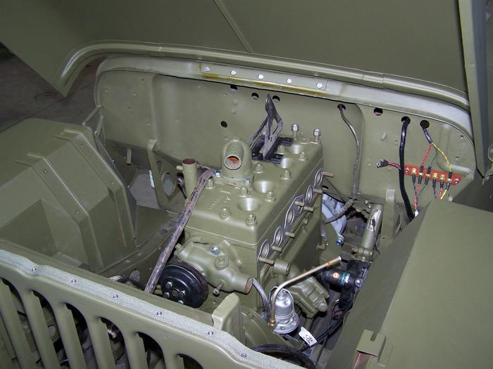

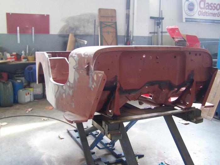

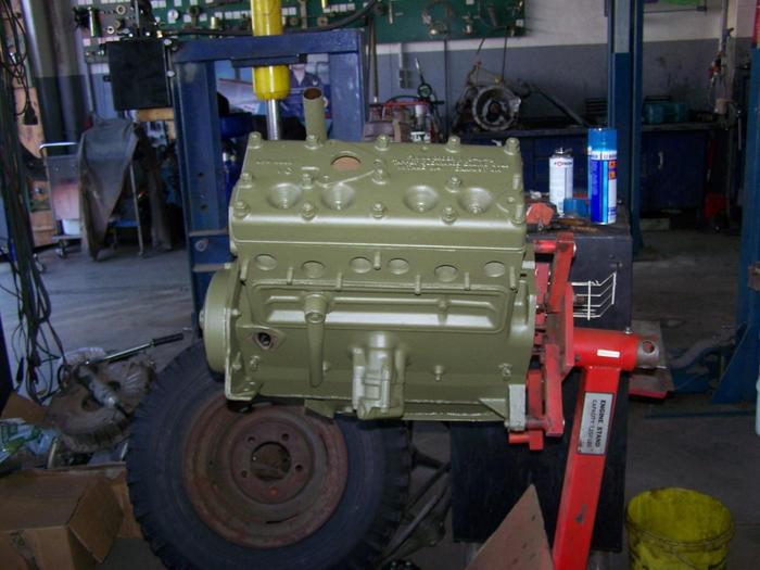

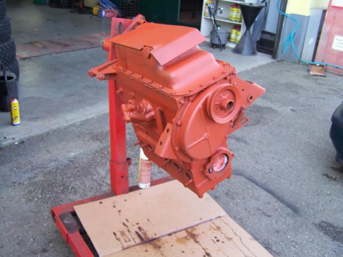

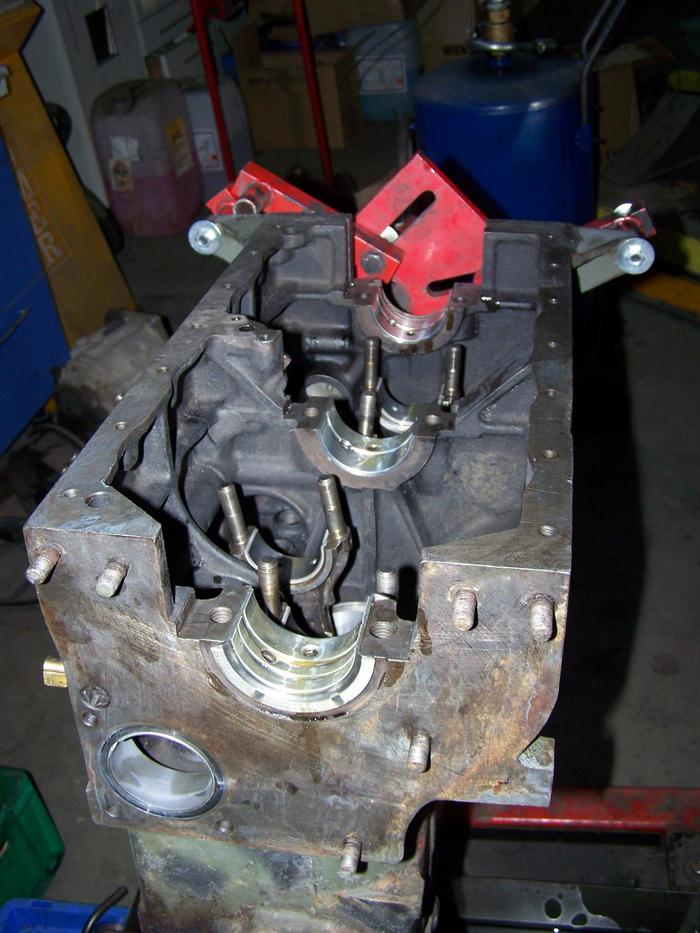

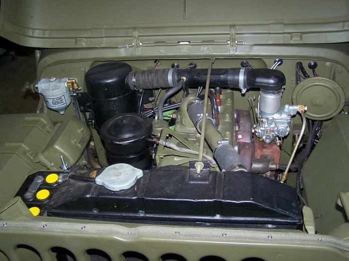

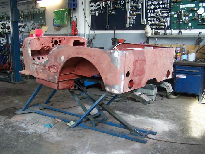

Die Karosse gestrahlt, neue grundiert.

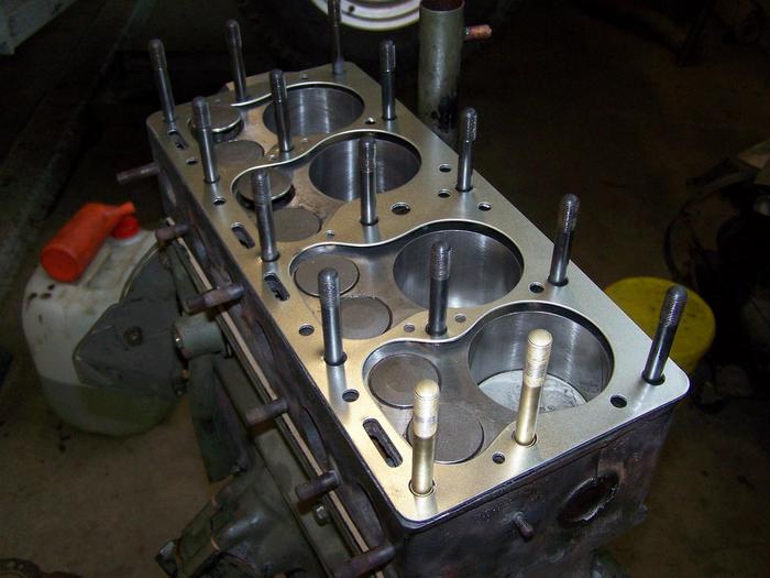

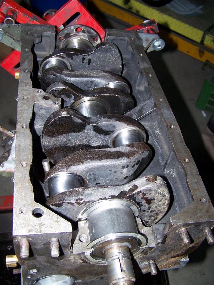

Der Motor bekam das Komlette Programm.
Neue Kolben, Pleul, und Ventile neu. KW abdrehen und gewuchtet.

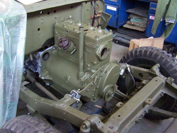

BeitragVerfasst am: 25.08.2010 00:10:58    Titel:

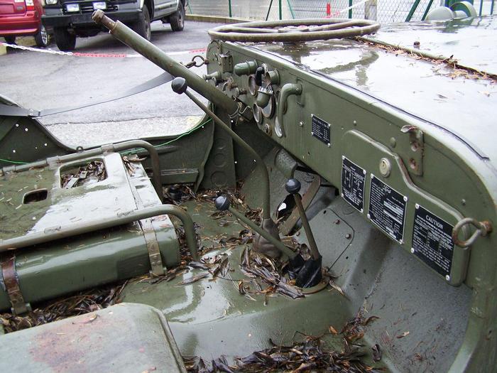

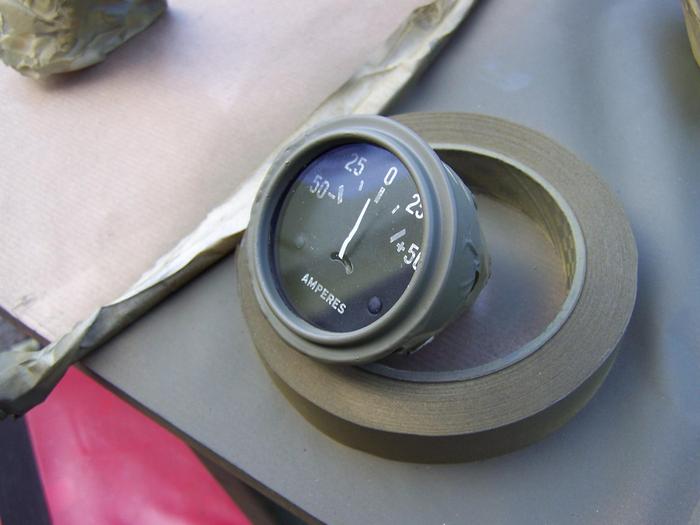

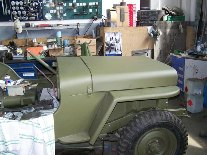

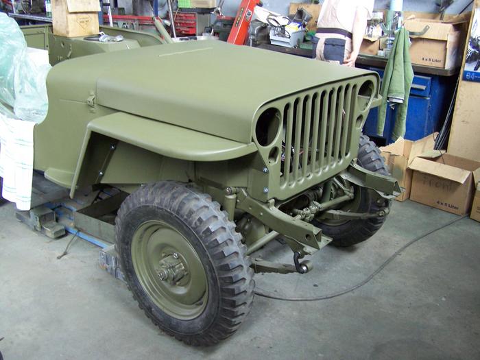

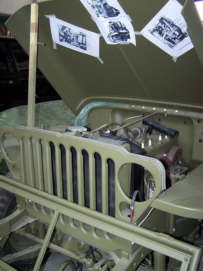

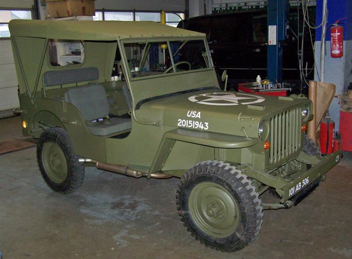

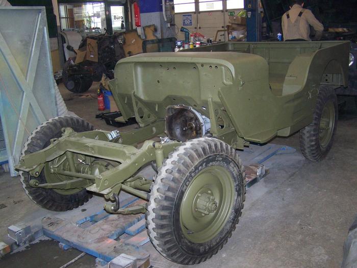

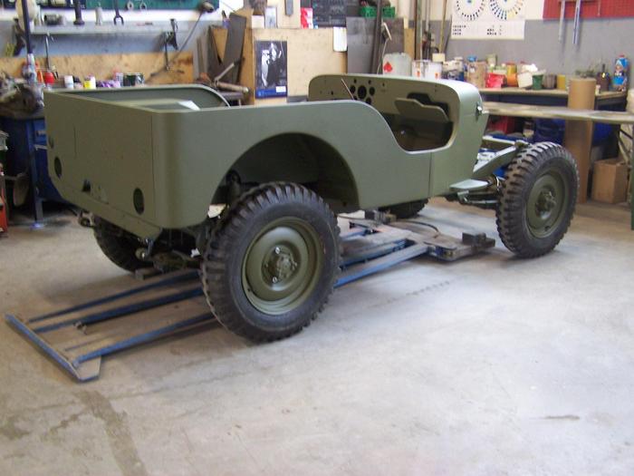

Nach vielen Stunde kam dan die Lackierung aller Teile. nach Vorgaben aus alten Buechern.
Iregendwann haben wir auch wieder angefangen das Puzzle zusammen zu bauen.
Gabor
time is running ²°°7 / °4
Wohnort: Salzburg
...und hat diesen Thread vor 5881 Tagen gestartet!
1. Defender 110 Gelbe Plakette - Hmm, immernoch Ökoterrorist, oder?
2. Landcruiser 300 Grüne Plakette - 20 Jahre alter Benziner oder wie ist das zu verstehen :-) ?
3. Mitsubishi Triton Grüne Plakette - 20 Jahre alter Benziner oder wie ist das zu verstehen :-) ?

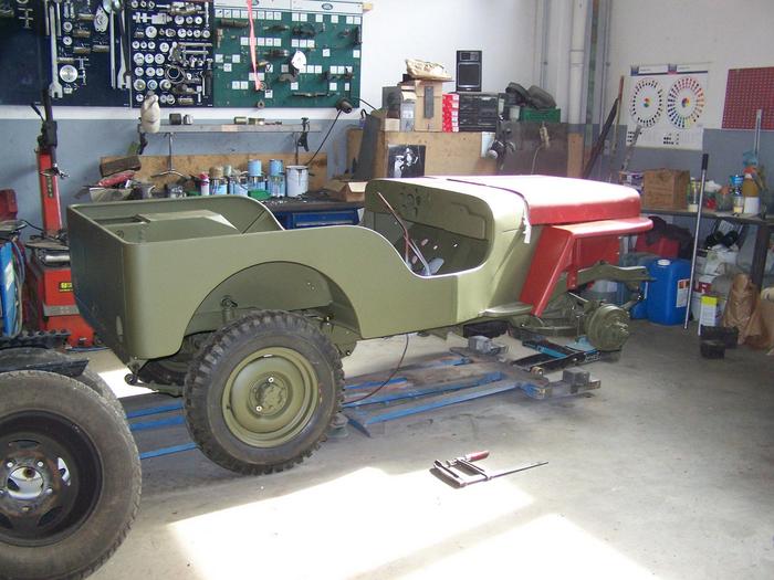

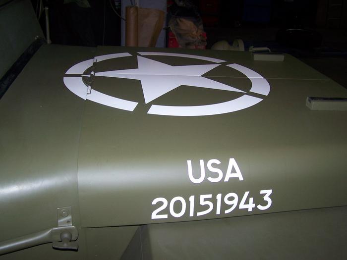

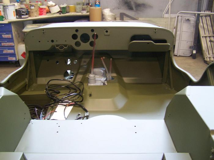

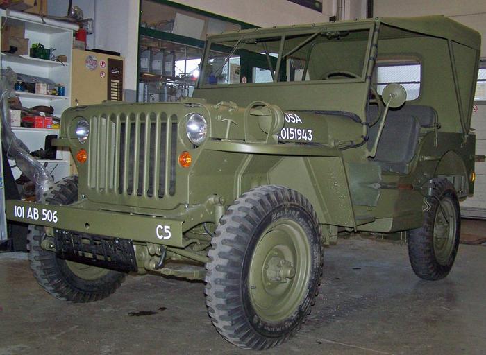

BeitragVerfasst am: 25.08.2010 00:21:46    Titel:

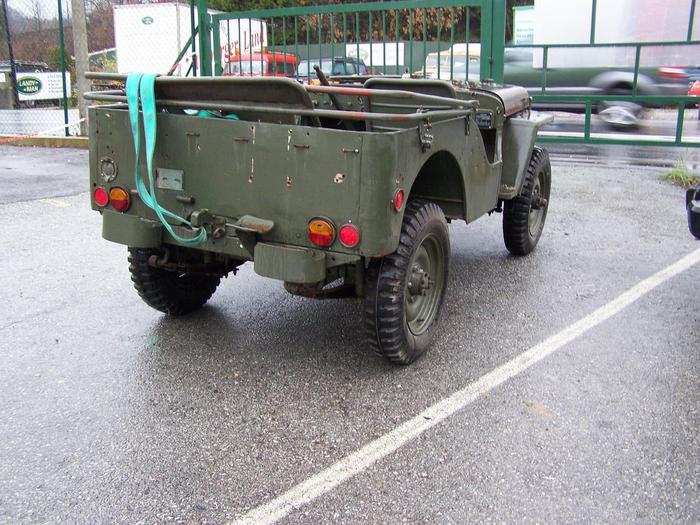

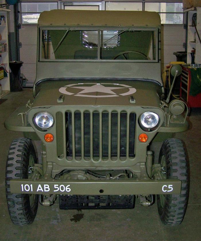

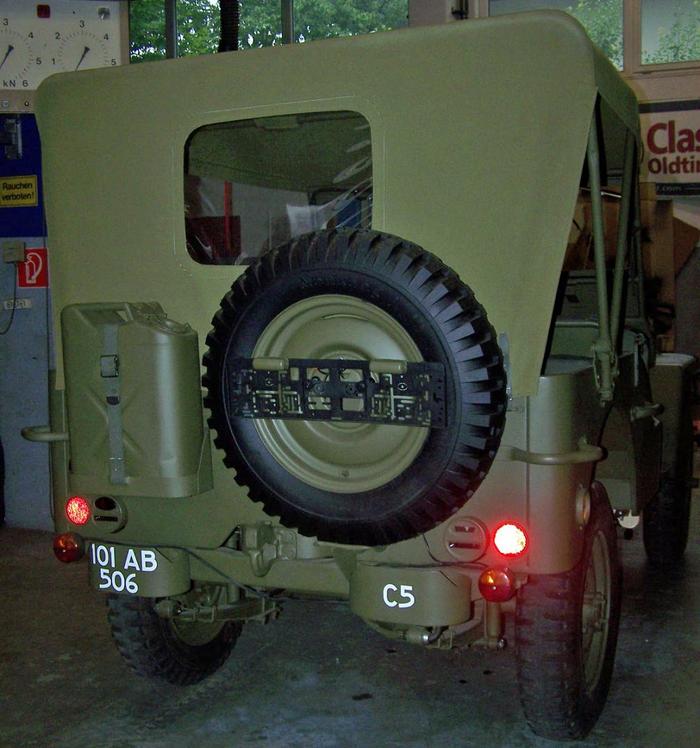

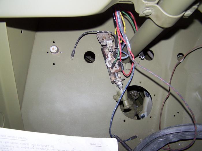

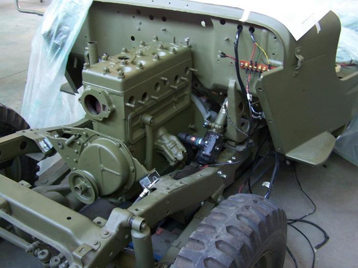

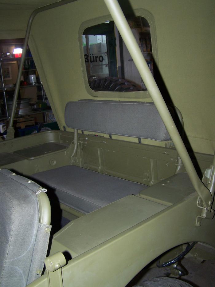

och ein paar Kabel neu ziehen, Innenleben zusammen bauen und die Mil. Markierung auftragen. Das wars eigentlich schon
Fertig YES
