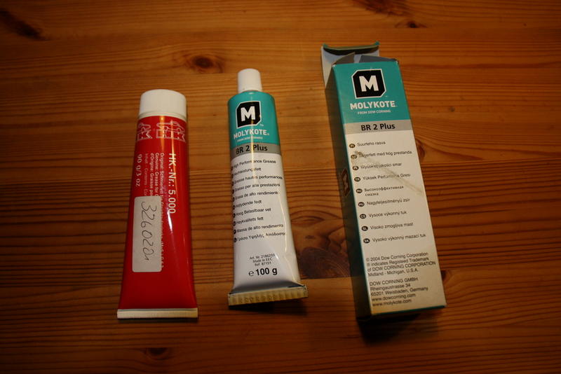

BeitragVerfasst am: 26.08.2010 15:01:48    Titel:
Ja welches denn?
Das da rechts?
haui
Unser Pflegefall
Wohnort: Hessdorf
...und hat diesen Thread vor 5719 Tagen gestartet!
1. HZJ 80
BeitragVerfasst am: 26.08.2010 15:05:06    Titel:
jawohl, werde ihn montag oder dienstag holen
