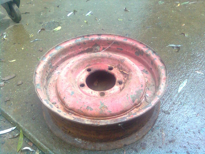

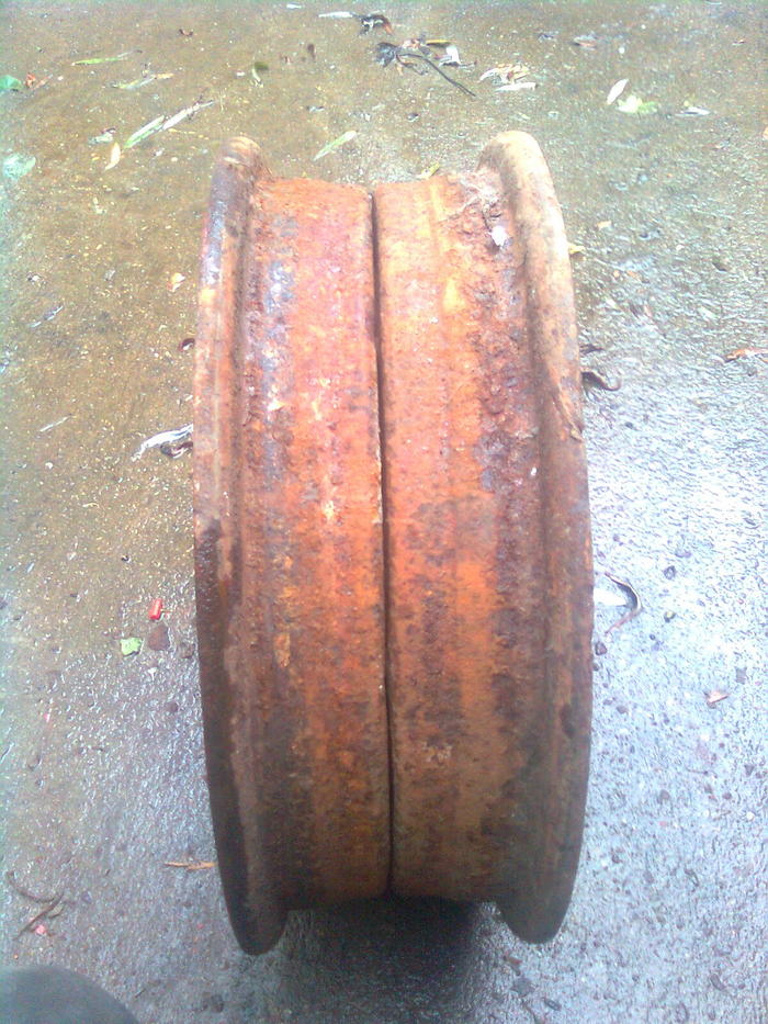

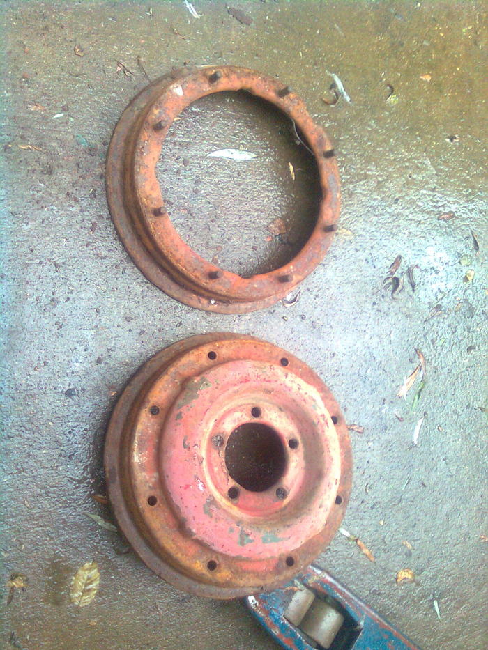

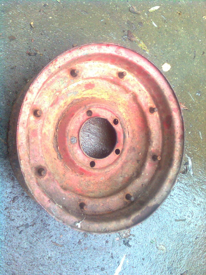

[quote="Robert Grotz"]Hallo miteinander, habe hier eine Felge die ich nichteinmal ansatzweise zuordnen kann. Weiß jemand von Euch woher die stammt oder wo ich so eine bekomme?
Hier mal paar Infos:
-Von einem Traktor
-Felgendurchmesser 16 Zoll
-Felgenbreite ca 4,5-5 Zoll
-Lochkreis 5x 139,7 (Suzuki)
Ein Reifen der Größe 7.00 16 war montiert
Liebe Grüße Robert
BeitragVerfasst am: 08.09.2010 17:01:33    Titel:

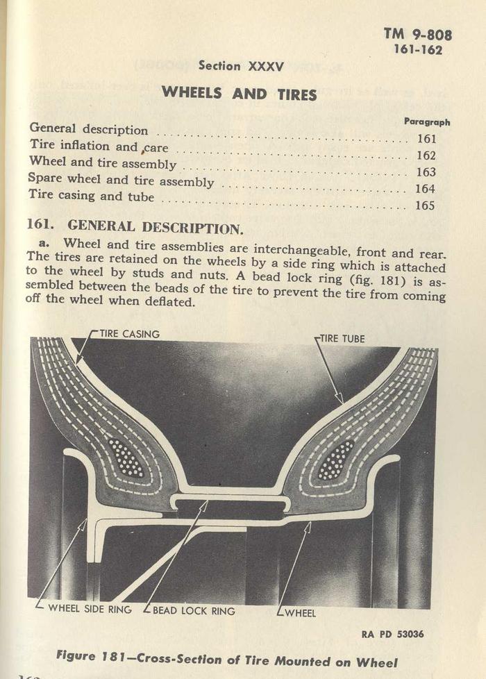

WW2 Willys combat Wheel. es fehlt aber der beadlock Ring (metall)
Im 2ten Weltkrieg hatten die meisten US Militärfahrzeuge 2 teillige Felgen mit double beadlock und Schlauch.
Die Felge in dem Beispielbild ist vom Dodge WC, die Wills Felge ist nur anders geteilt.

Jedoch denke ich eher in Richtung Landwirtschaftliche Fahrzeuge. Die beiden Felgen habe ich vom Schrott. Es müssten irgendwelche Fronträder von nem Schlepper sein.
Die Heckräder (etwa 24 Zoll) lagen auch rum.
Liebe Grüße Robert

Könnten alte McCormick-Felgen sein Unsicher
Sowas, bzw. eine 2-teilige Variante.
http://cgi.ebay.ch/ws/eBayISAPI.dll?ViewItem&item=310235778202

Hallo, Daniel hat doch recht. Es ist ne Willys Felge.
Hier das Bild dazu.
http://www.ms-overland-store.de/ms/parts/45410A.jpg
Jetzt nur die Frage wo ich solche billigst herbekomme?
Liebe Grüße Robert
BeitragVerfasst am: 09.09.2010 12:37:53    Titel:
Hier das Bild dazu.
Sag ich doch Willys combat Wheel Smile

Hallo Daniel, hast Du eine Ahnung wo ich von denen nen Satz oder evtl sogar auch 5 Felgen bekomme?
Liebe Grüße Robert
