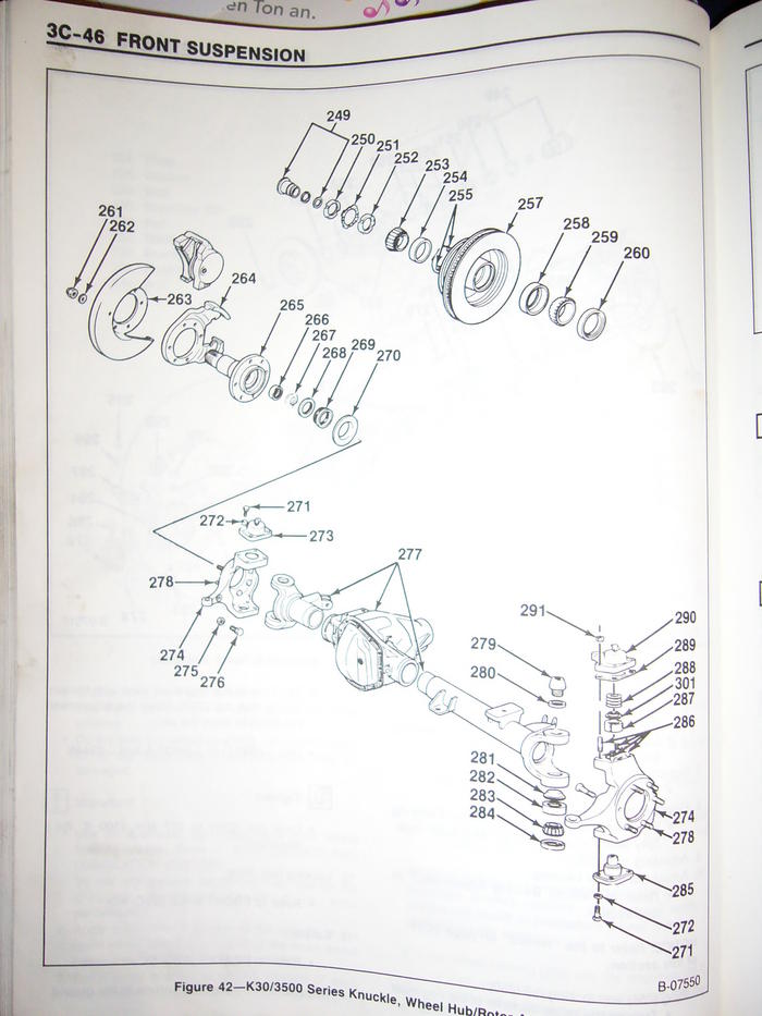

Habe Probleme mit meiner Dana 60 Vorderachse.
Hat jemand eine Disposition Zeichnung von der Dana 60 Achse für mich.
Ich wollte mit meinem Suburban wieder bei der Pommerania starten.
Sieht aber sehr schlecht für mich aus.
Auf der Beifahrerseite haben sich sämtliche Lager aufgelöst.
Viking
der in der Tundra wohnt
BeitragVerfasst am: 28.09.2010 21:23:12    Titel:
http://www.pirate4x4.com/tech/billavista/60_front/
BeitragVerfasst am: 29.09.2010 09:19:03    Titel:
eine Nuss für die Radlagermuttern gibt bei Einar Winter
die Mutter(252) zum Radlager wird mit 60 Nm angezogen dann gelöst bis da Rad frei dreht und die Nase der inneren Mutter(252) in der Sicherungsscheibe(251) passt die äussere Mutter(250) wird dann mit 217 Nm angezogen

Danke!
Das hilft mir weiter.
Wenn alles klappt bekomme ich morgen alle Teile und werde sie Freitag einbauen.

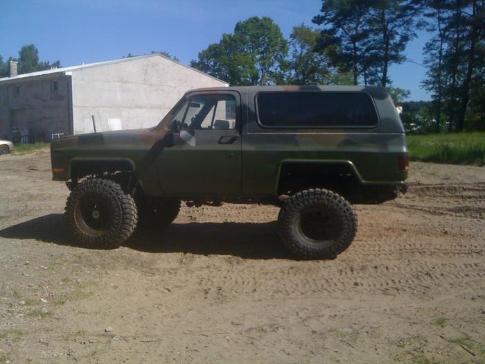

Hier noch ein Bild von meinem neuen Projekt.
