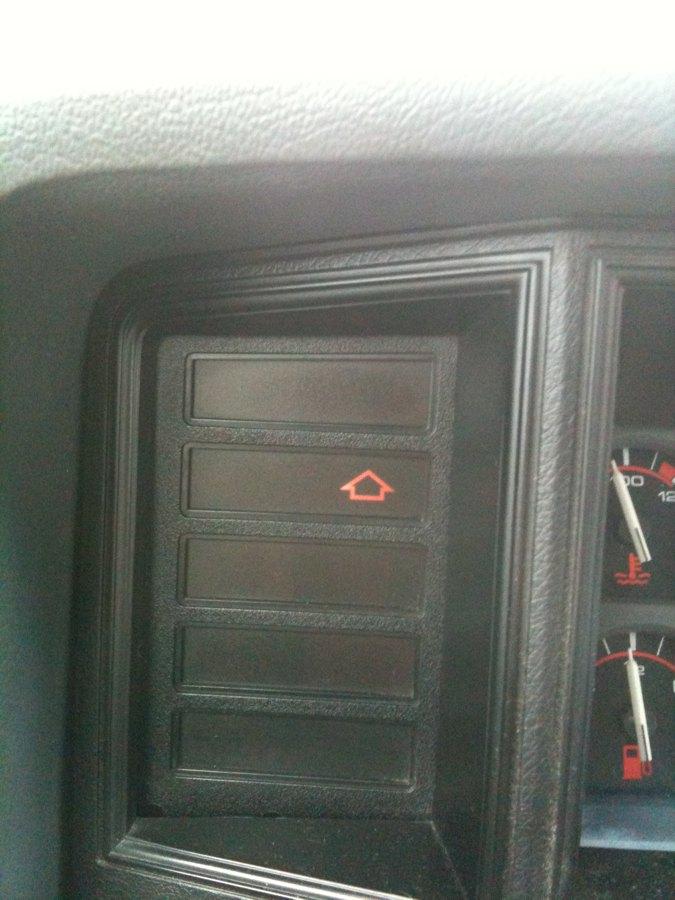

Moin bin eben von der Post gekommen nun habe ich folgendes Problem, schlate ich das Licht ein und blinke geht das Radio aus und die Blinker werden langsam, radio geht wieder an, aus an aus, Bremslichter gehen dann anscheinend auch nicht. Schlate ich den Motor ab, starte neu geht alles wieder aber nur bis das Licht angeschaltet wird.
Im Beifahrerfussraum höre ich dann ein Relais arbeiten (klackern).
Desweiteren bleibt diese Kontrolleuchte an, kann leider nichts finden für was die ist.

So fehler gefunden, Lima im eimer.
