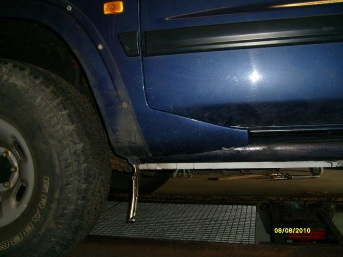

Und ja, wenn sie das aushalten, dass du ihn mim Wagenheber hochhebst, dann erfüllen sie den Zweck ja schonmal sozusagen ;)
Hab mir sowas schon für mein Terrano überlegt! Aber ich werd wohl doch die Trittbretter derweil mal drauflassen die jetz oben sind... auch wenns kacke ausschaun... zumindesd Schützen sie ein bisserl...

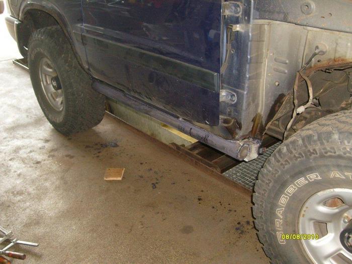

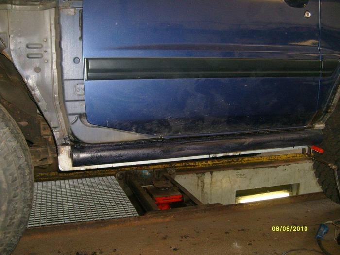

Super Sache YES
Die Rockslider die es im Zubehör gibt (hier in D leider wohl nicht), die sind fast identisch aufgebaut.

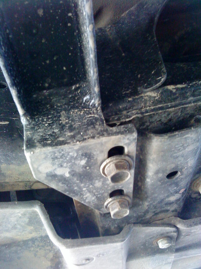

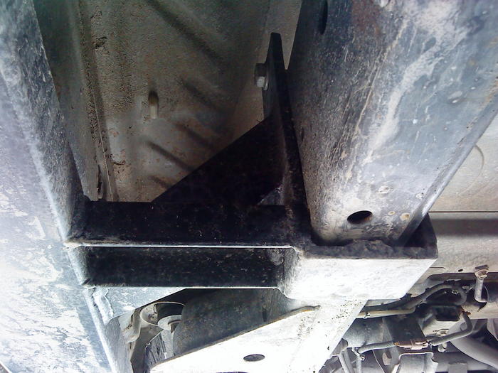

Mich würde noch interessieren wo Du mit dem einen L-förmigen Blech drangehst.
Das mit den Langlöchern mein ich.
Ansonsten: Respekt Wie aus dem Laden.
Gruß Andreas

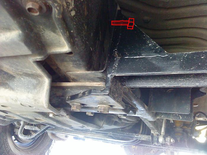

Das L-Profil habe ich mit der "Getriebe Querstrebe" zusammen verschraubt.
Oben beim L-Profil habe ich zusätzlich eine Schraube reingemacht.
Ich hoffe du kannst es auf den Fotos erkennen.

Super, so wie es sein soll. Schutz von unten und von der Seite, Belastung geht auf das massivste Bauteil, den Rahmen.
Perfekt.
