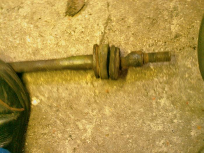

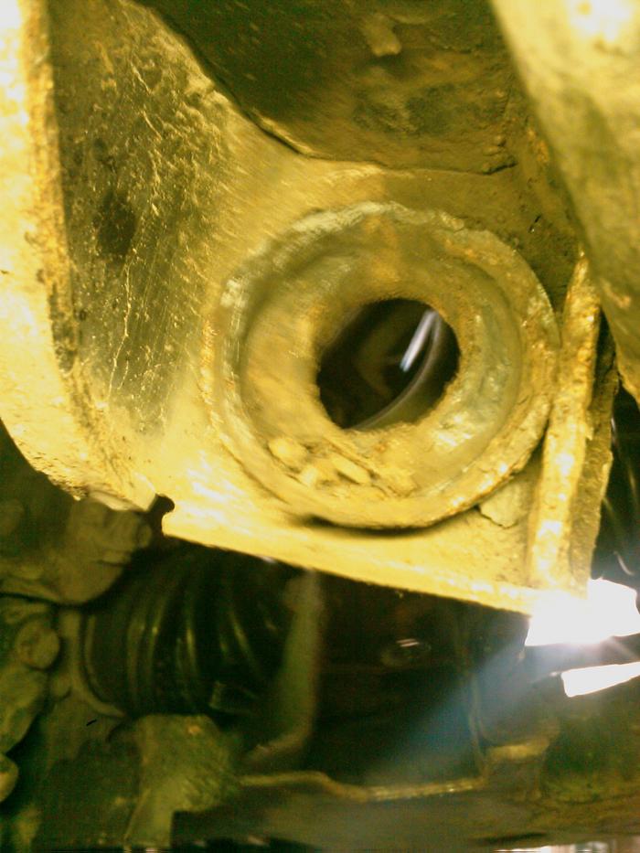

Zu sehen war dann das:

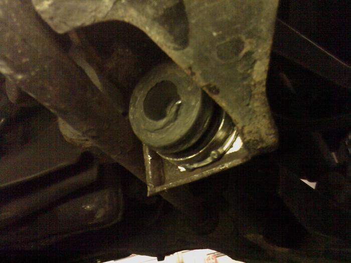

Rückseite:
Schubstange...
Wohl nicht mehr zu verwenden, daher nach Hause gefahren mit Leihauto aus der Werkstatt, dort vom Schlachter zwei noch gute Schubstangen ausgebaut (2 Stunden!)

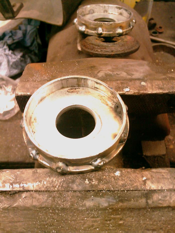

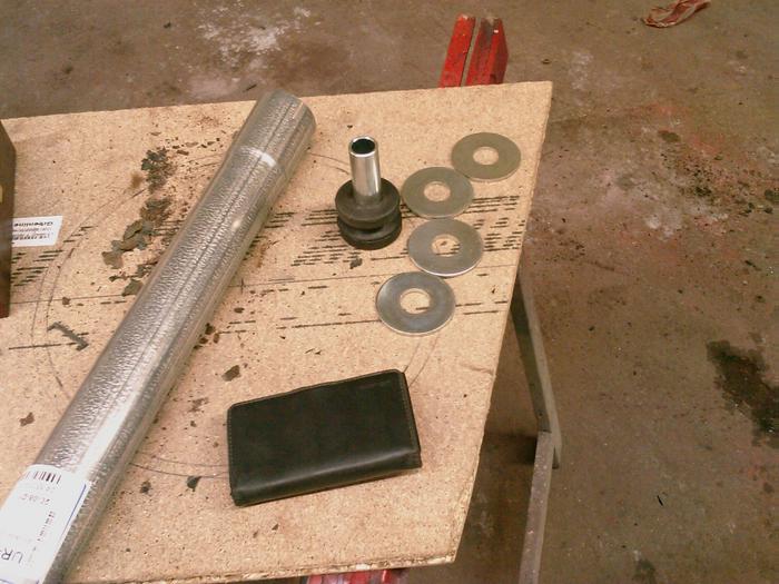

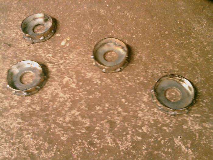

Nur was machen mit den Buchsen? Auf die schnelle hatte ich keinen, der mir solche Dinger dreht, von daher war Tüfteln angesagt. Bin mal gespannt, was Ihr von unsrer Lösung haltet:
Auspuffrohr mit passendem Innendurchmesser, Beilagscheiben (4mm) mit passendem Innendurchmessser...
Hex, hex...
alle vier fertig

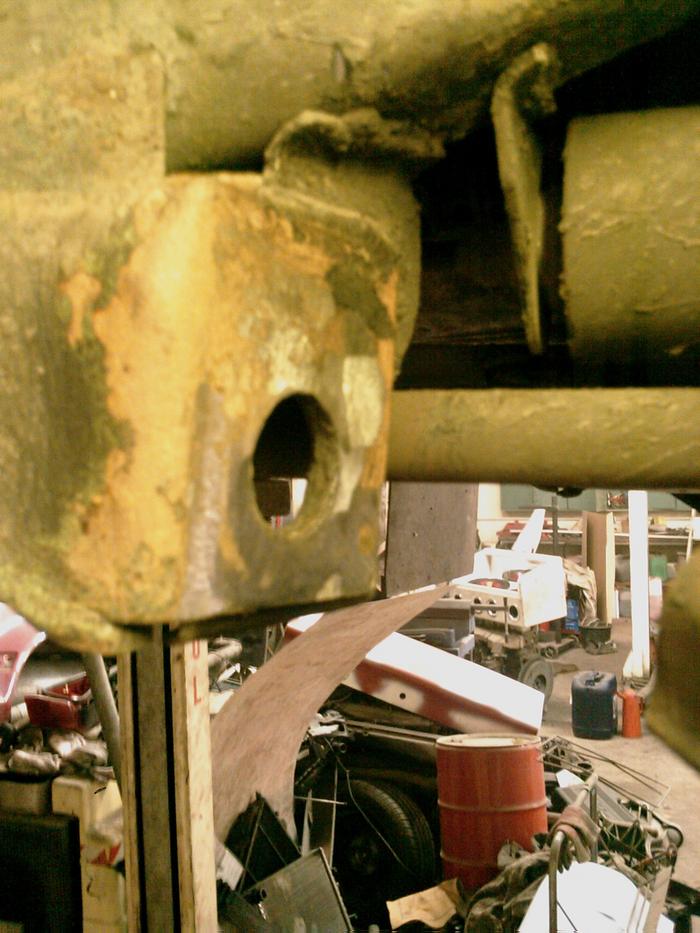

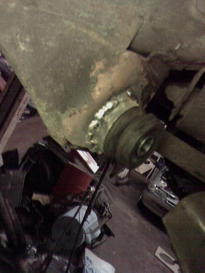

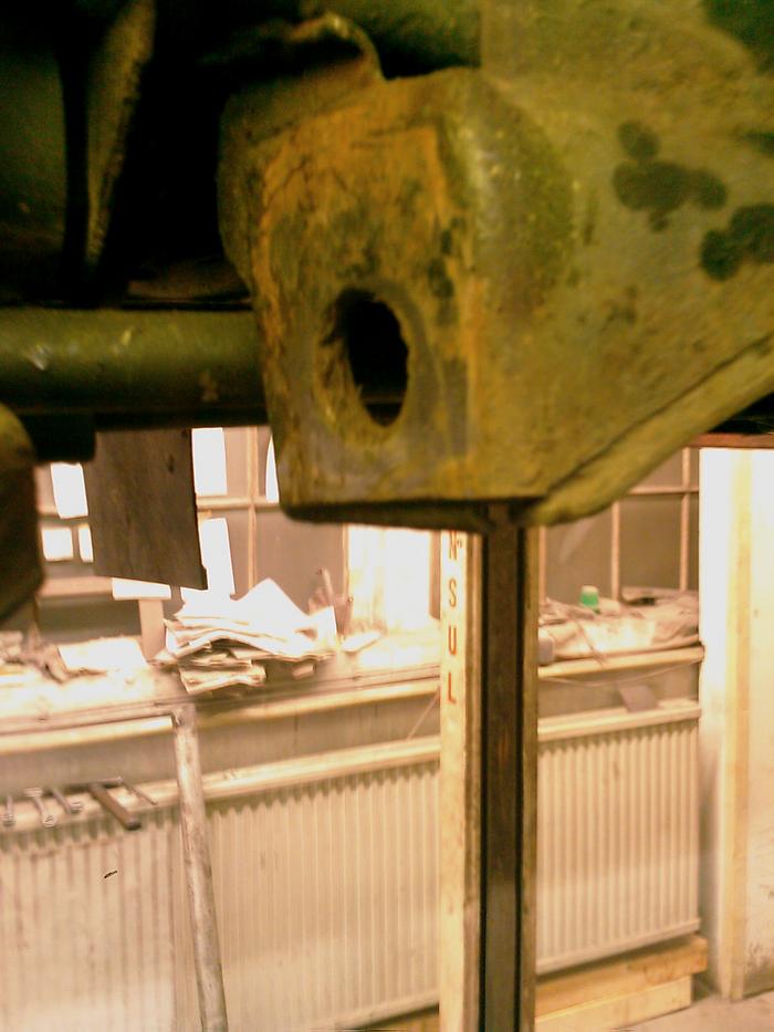

Flux den Rahmen gesäubert..
andere Seite...
kurze Muße für künstlerische Impressionen...

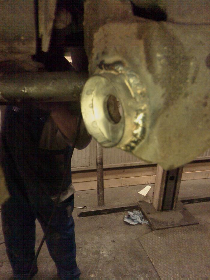

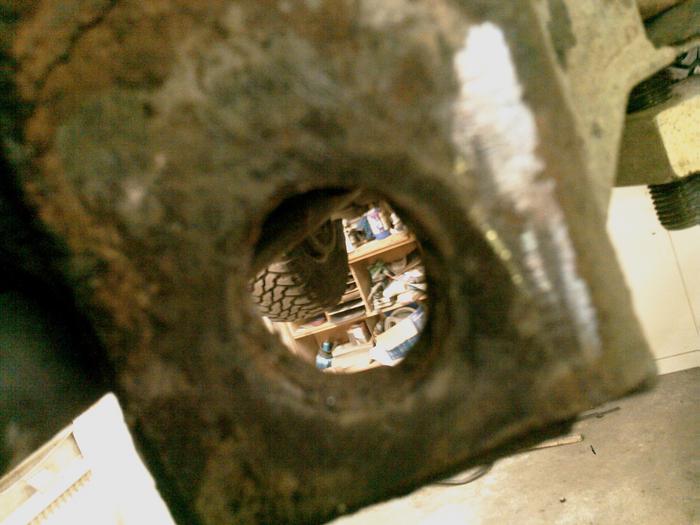

das ganze mittels der da noch vorhandenen hinteren Buchse zentriert und eingepasst...

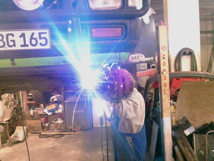

brutzel, brutzel...
Fahrerseite...
Beifahrerseite...
Das ganze dann noch mit den Innenseiten wiederholt und die Schubstangen gesäubert (die alten angegammelten Buchsen etc. (teilweise) runtergeschmiedet). Die dann eingebaut und fertig... FIX UND FERTIG!!! Das nächste mal, wenn ich sowas mach, entspann ich vorher die Drehstabfedern! Auto am Boden, Dreieckslenker mit Wagenheber raufgedrückt und zwei Mann aufm Bullfänger vorne die leicht wippen, DANN gingen die Schubstangen so langsam rein...
Jedenfalls sindse jetzt drin. Traggelenke, alle Spurstangen, Umlenkhebel, Radlager, Bremsscheiben und -Klötze... alles neu. Nächste Woche gehts zum Spur einstellen, bin gespannt! YES
Ach ja, Nissan ruft für die Buchsen (gibts nur komplett mit Rahmenteil zum anschweissen) 110 € pro Seite auf. Für eine Schubstange 70 €. Also gesamt für beide Seiten 360 €. Unsre Lösung... 9 €... Find ich garnich so schlecht und von der Stabilität her behaupt ich, dasses mindestens so stabil is...
