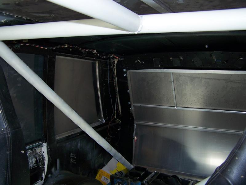

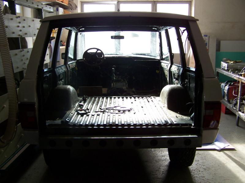

1. Schritt
Alles muss raus
2. Schritt

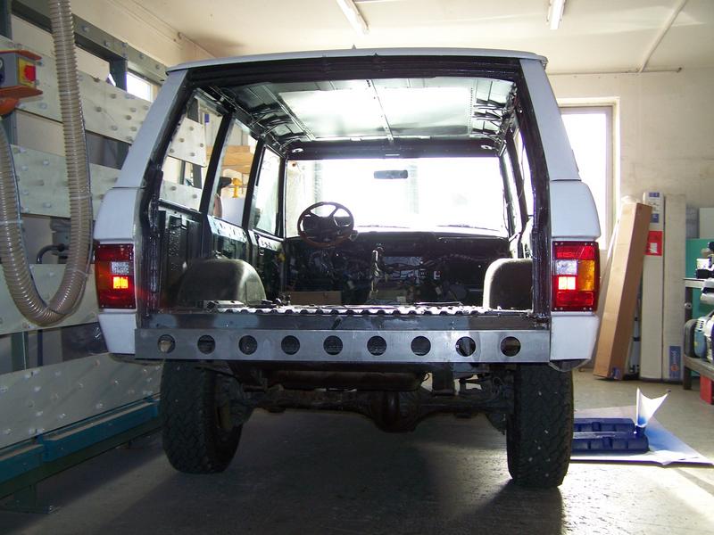

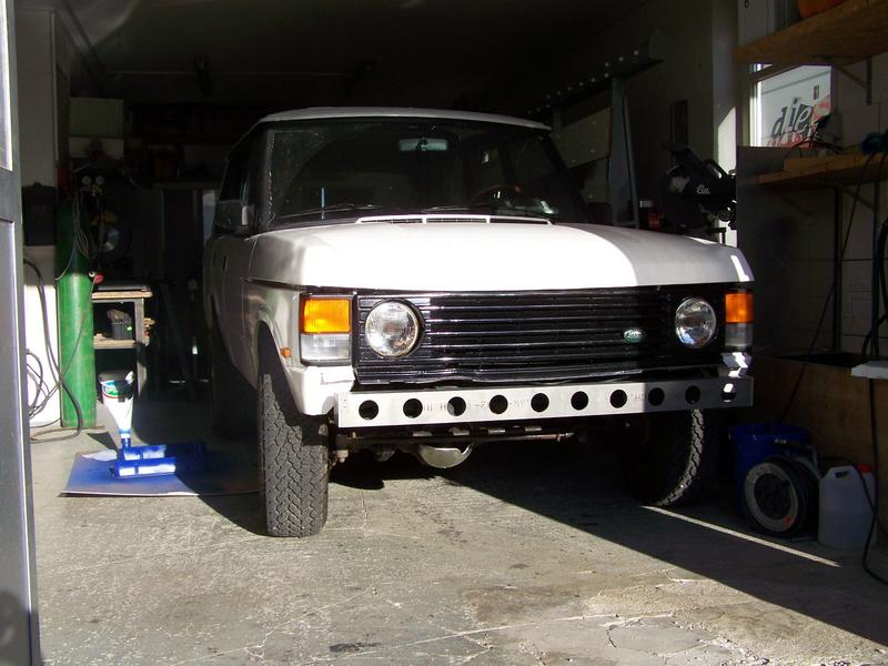

Aluminium Stoßstange 8mm gehärtet vorne und hinten mit Leichtgewichtsbohrungen
Differentialschutz vorne
3. Schritt

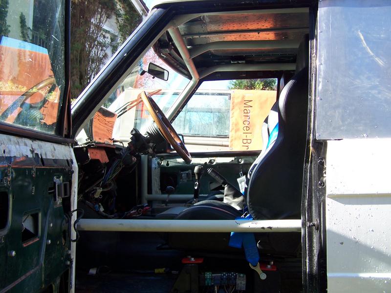

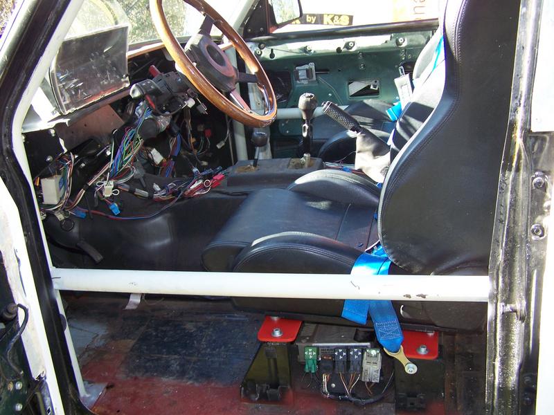

SIcherheitskäfig ST-52 an 6 Punkten mit Karosserie befestigt
4. Schritt
Schalensitze mit 3 punkt-Gurten
5. Schritt
Schweres Schiebedach raus und durch Aludach ersetzen
6. Schritt

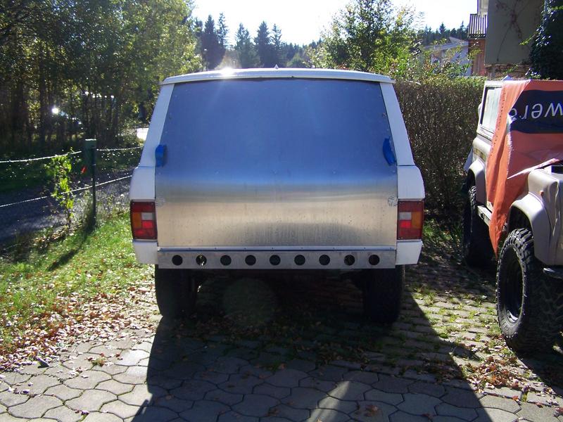

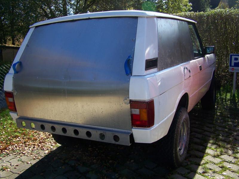

Hintere Türen komplett ausgeschlachtet, abgedichtet und zu geschraubt, Henkelschlitze zugeschweisst und gespachtelt.
Glasscheiben raus und mit Alublech zugenietet.
Heckklappe aus Aluminium-Gestell und Alublech verkleidet. an vier Punkten mit Flügelmuttern oder Splinten verschließbar.
Gewichtsersparnis über 50 kg alleine durch die Heckklappe

BeitragVerfasst am: 22.10.2010 13:19:55    Titel:
Viel Erfolg beim Umbau. Wir sind unserem range ja auch sehr zugetan als Rallyefahrzeug Supi
Läßst Du den Kühler vorne oder kommt der nach hinten?

BeitragVerfasst am: 22.10.2010 15:37:11    Titel:
soweit bin ich noch nicht-.- Kühler bleibt vorerst vorne aber Batterien wandern nach hinten
