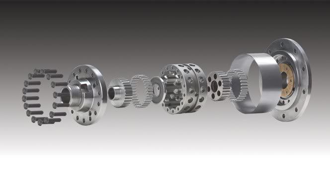

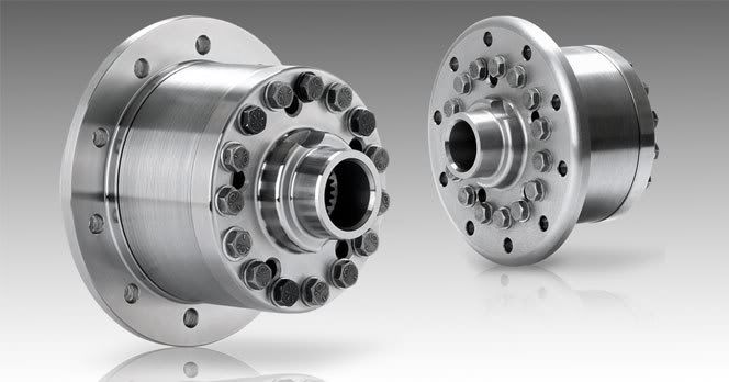

Hi Freunde,
Kennt jemand Kaiser Sperren aus Brasilien?
Die bieten Sperren für verschiedene Fzge an, ebenfalls für den Pajero.
Könnte das eine ernste Alternative für Hinterachse / Vorderachse sein?
Link: http://www.kaiserlocker.com/en/produtos/bloqueio-de-diferencial/
Da Pajeros in Taiwan grundsätzlich ohne Hinterachssperre ausgeliefert wurden
stellt sich für mich die Frage ob es wirklich Konkurenz für eine ARB darstellt?
Preislich wurden mir für beide Achsen inkl. Versand n. Taiwan rund 1200 € genannt.
Jetzt muss ich nur noch diese Fragen beantworten um zu wissen ob Diese Sperren für meinen lieferbar sind:
Shaft diameter =
Shaft Splines =
Ring gear bolts =
Könnt Ihr eventuell die Funktionsweise erkennen, wahrscheinlich werden für die Vorderachse dann manuelle Freilaufnaben benötigt.

Also mir sieht das Ding irgendwie nach einer Reibscheibensperre aus. Dann wird die Achse nur zu einem bestimmten %anteil gesperrt.

...das ist eine Abart der Detroit / LockRight-Sperren, bei der die drehmomentfühlenden Element zu einem Kreisring gekippt wurden, also eine 100% Automatiksperre.
Die Funktion und das Fahrverhalten ist dieselbe, mechanisch könnte sich ein Vorteil ergeben, wenn die kraftübertragenden Kontaktflächen durch die Konstruktion größer sind als bei den oben genannten Sperren (allein, das kann ich aufgrund der Bilder nicht abschätzen).
Durch die größere Gestaltungsfreiheit der Flanken am Außenring könnte auch das Kuppelverhalten angenehmer gestaltet worden sein - zumindest besteht durch das (im Gegensatz zu Detroit & Co.) zusätzliche Kopplungselement in Form der Stahlrollen hier ein erhöhter Freiheitsgrad in der Konstruktion - ob der genutzt wird, kann man nicht sehen.
Mal schauen, ob wir das nicht auch in's Programm aufnehmen.

Werden bei Montage an der VA dann manuelle Freilaufnaben benötigt?
Gruß, Chris
BJ Axel
Hirnfurz-Vergolder
Wohnort: Donauwörth
BeitragVerfasst am: 05.12.2010 10:07:38    Titel:
Nicht zwingend, für die Kaisers gilt dasselbe wie für alle anderen 100% Automatiksperren.
