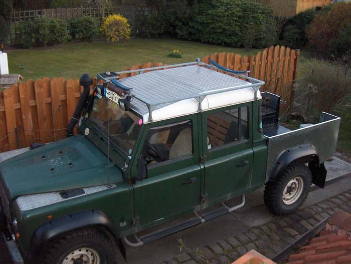

Arlo Guthry
Wohnort: Mückenfrei in Bremen
BeitragVerfasst am: 07.12.2010 18:47:06    Titel:
wozu hast die ganzen Kühlbleche da dran ?
Zusätzliche Aussteifung im Randbereich des Daches. Von außen ist Riffelblech drangetackert. Das Dach ist dadurch begehbar und erspart den Boden im Dachträger.

vinzenz
BeitragVerfasst am: 07.12.2010 19:20:20    Titel:
interessante Lösung !
Wie dick ist das Riffelblech ?
Und was sind das für Füße ?
Bezugsquelle bitte
Arlo Guthry
BeitragVerfasst am: 07.12.2010 19:31:05    Titel:
Wie dick ist das Riffelblech ? 2,5x4mm
Und was sind das für Füße ? Eigenbau
Bezugsquelle bitte
komme z.Zt. nicht an die pdf Dateien
Tschüß
Kurt
vinzenz
BeitragVerfasst am: 07.12.2010 19:37:29    Titel:
Arggs, wußte doch ist irgendein Haken !
Nee - aber hast fein gemacht, gefällt mir. Werd die eine oder andere Kleinigkeit der Lösung klauen müssen
