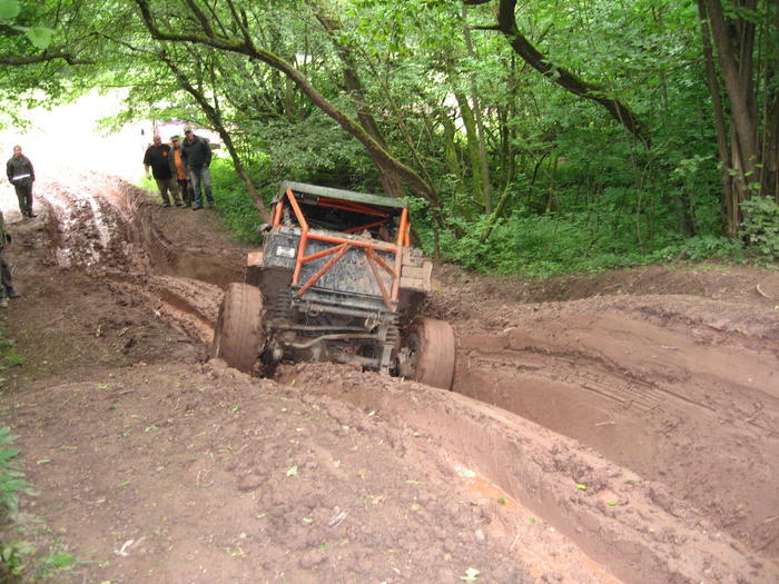

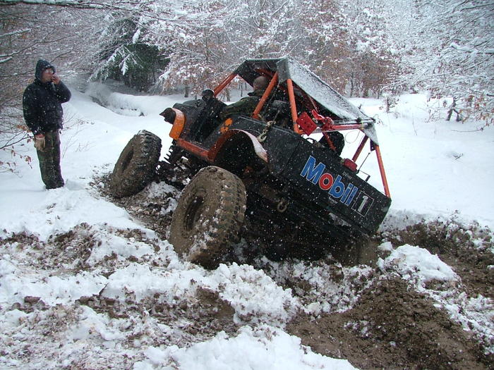

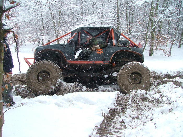

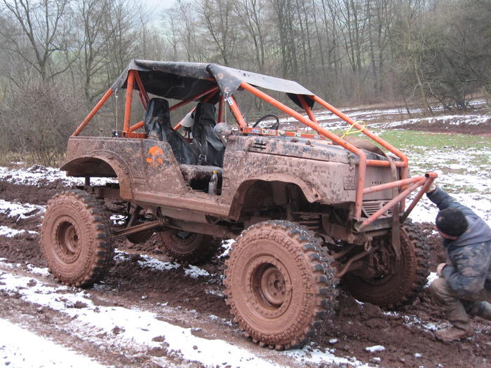

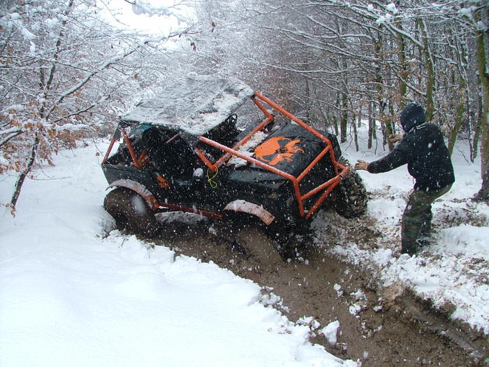

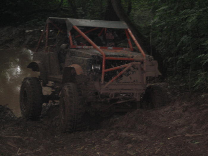

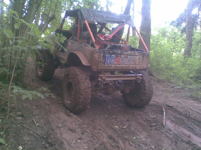

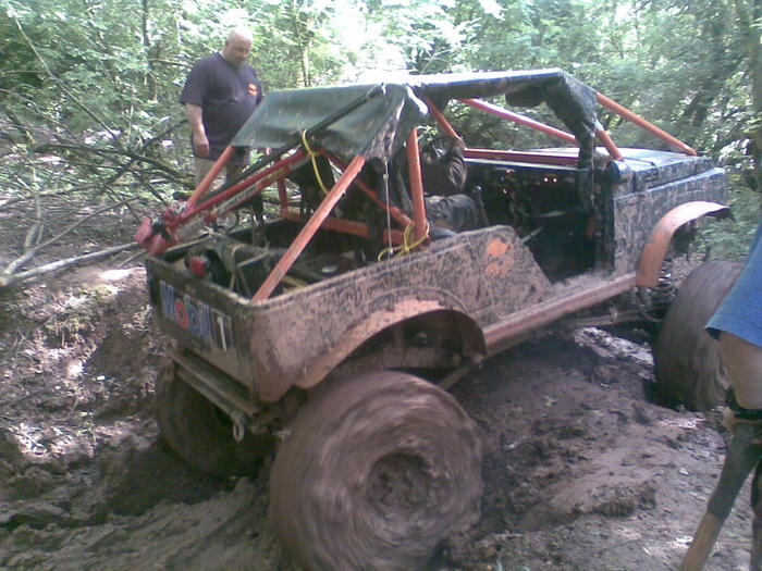

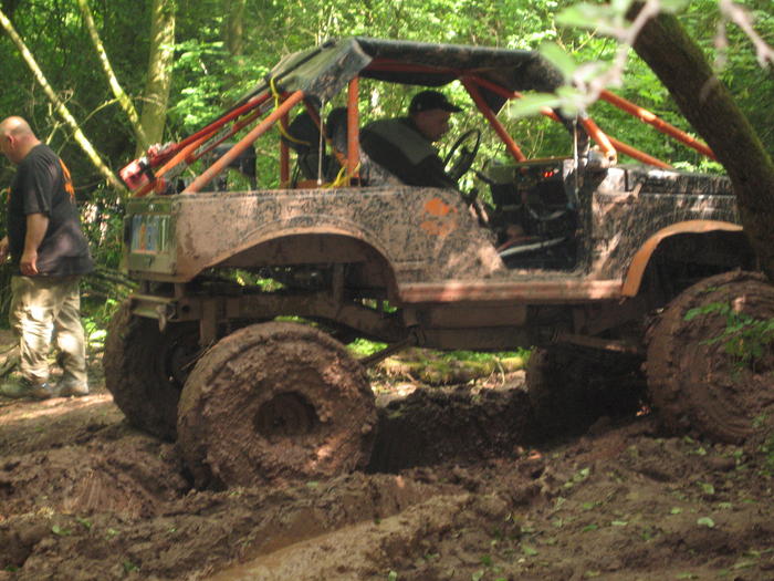

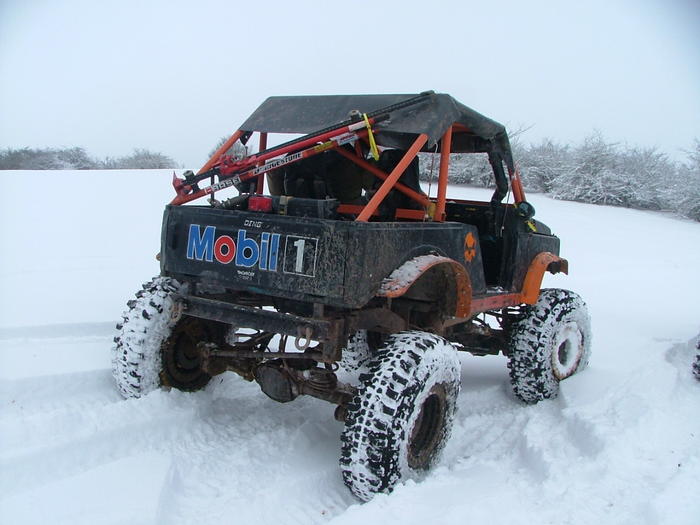

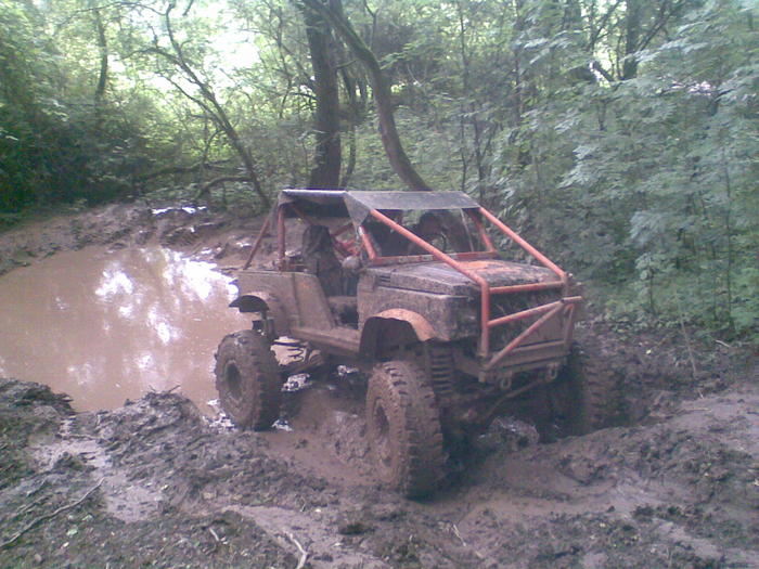

HMM
Wohnort: staßfurt
...und hat diesen Thread vor 6951 Tagen gestartet!
BeitragVerfasst am: 05.07.2009 19:26:20    Titel:
im einsatz sind wir so oft wie es geht
nur halt keine wettbewerbe
halt kein interesse dran,treffe mich lieber mit ein paar freunden und geniesse ruhige wochenenden,
und fahren halt ein bissel,aber nix wettbewerbsmässiges,nur so bissel im dreck halt,nix wildes
hier ein paar bilder
