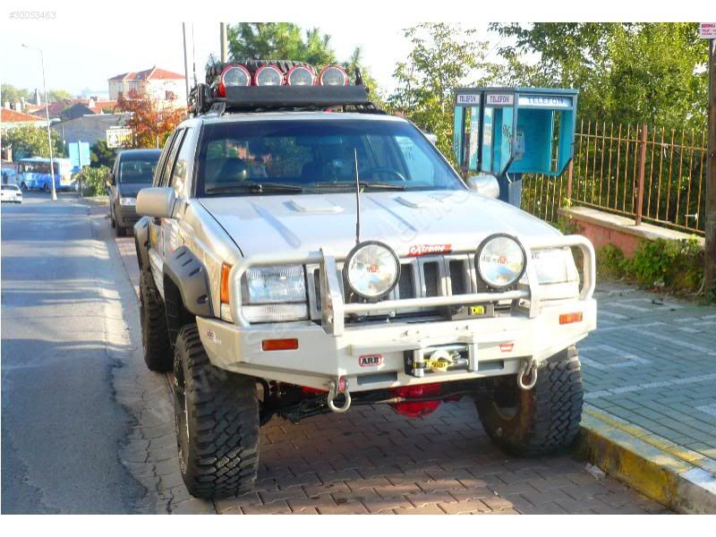

Sehr hübscher Granny! Glückwunsch!

beatrix
Wohnort: istanbul
...und hat diesen Thread vor 5786 Tagen gestartet!
1. 1995 Grand Cherokee ZJ 5.2 V8 1978 CJ5 4.2
BeitragVerfasst am: 11.12.2010 20:09:28    Titel:
Danke....!!!

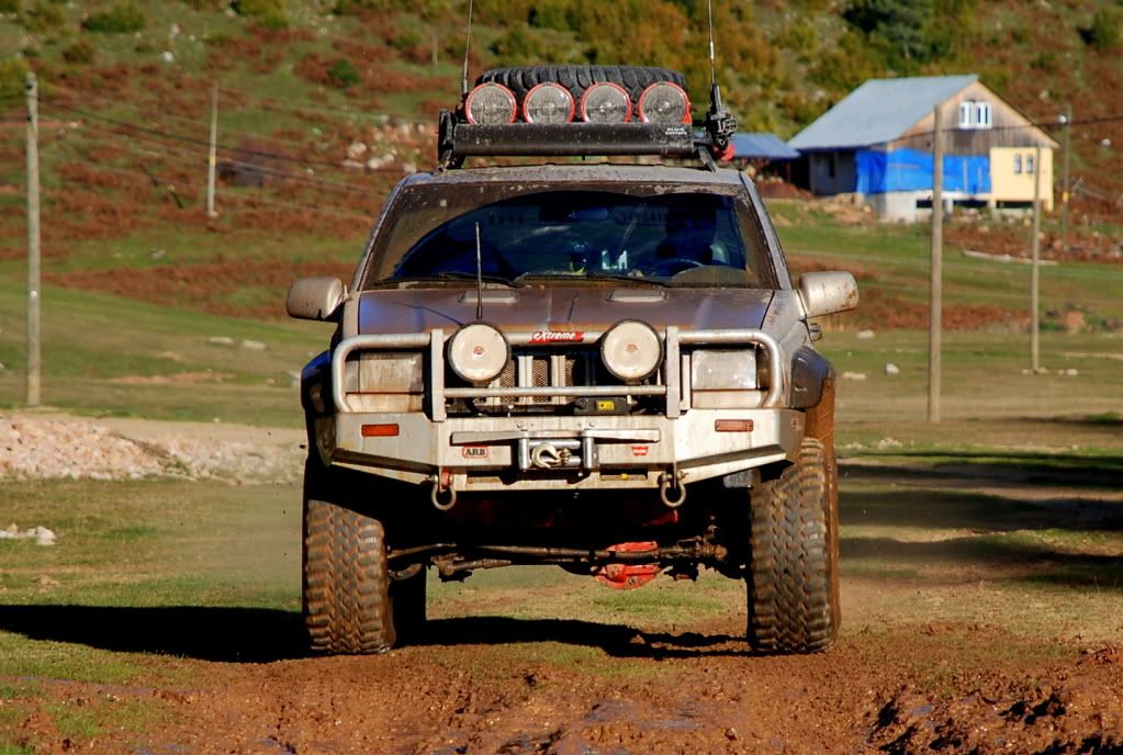

Sogar mit schlamm.... :)
BeitragVerfasst am: 11.12.2010 20:38:18    Titel:
Die goldschlammbraune Motorhaube gefällt mir besser als die weiße.
