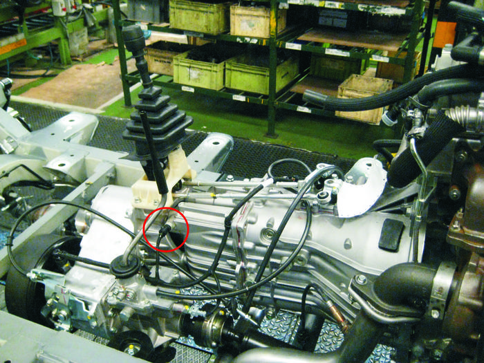

Jochen, zieh mal die Manschette vom Schalthebel nach oben, da müsst er sein.

BeitragVerfasst am: 06.12.2010 20:57:58    Titel:
Hier steckt er!

Au danke, das war ja ne prompte Antwort. Respekt
Werd ich morgen gleich mal checken.

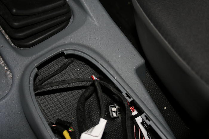

..war eben noch mal am Auto, von oben wird man ohne Abbau der Mittelkonsole kaum dran kommen, von unten hab ich net geguckt (kalt, nass, bähhh) :)

der Schalter scheint ja des öffteren kaputt zu gehen. Ich hab auch schon einen neuen drin. Das Bild war ja genial! Das hätte ich damals auch brauchen können.
