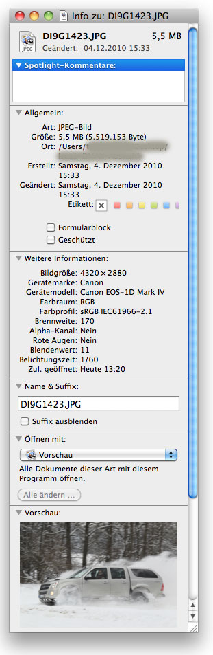

BeitragVerfasst am: 18.12.2010 13:18:15    Titel:
HPF hat folgendes geschrieben:
Das hast du aber schön hinbekommen, du kannst gut umgehen mit Photoshop *duck*
Willst Du die Originaldatei haben?

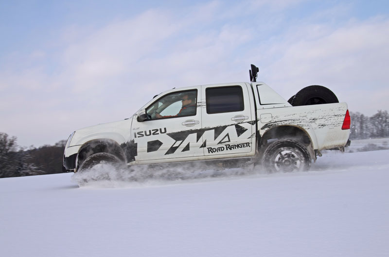

BeitragVerfasst am: 18.12.2010 17:07:33    Titel:
Besser? rotfl

Auf dem Road-Ranger-Isuzu-Foto erkennt man auch das Problem um das es geht :)
Bei den Felgen bekommt man den Schnee anscheinend recht gut weg, bei Stahlfelgen schauts jedoch anders aus Supi

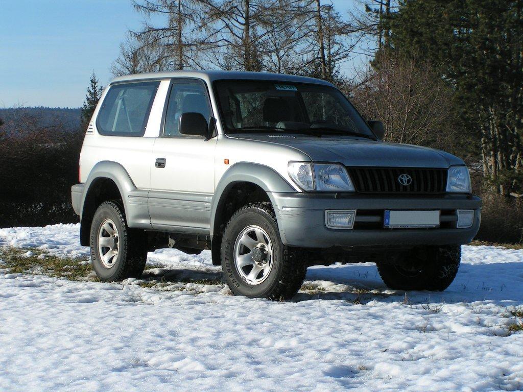

BeitragVerfasst am: 08.01.2011 16:22:13    Titel:
Sandman hat folgendes geschrieben:
hatte ich noch nie, so "Eis-Unwuchten" (...) mach ich was falsch
Ja!
Du mußt andere Felgen nehmen.
Meist gibt es das Problem bei den Stahlfelgen.
Bei diesen Felgen kann der Schnee auf der Innenseite absetzen/festfrieren.
http://www.landcruiser-experiment.de/Tag186/Tag186_06_g.jpg
Bei meinen originalen ist in der Felgenmitte auch noch ein Wulst. So kann der Schnee/ das Eis auch nicht einfach nach innen rausrutschen.
Bei den Dotz Dakar die ich jetzt habe ist das eher kein Problem. Da sind die "Speichen" nicht an der Felgenaußenkante verschweißt, sondern in der Felgenmitte, am höchsten Punkt.
