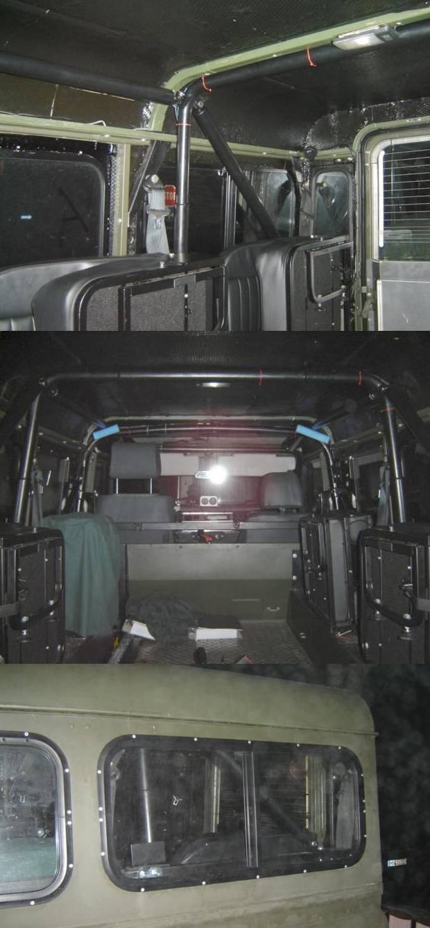

BeitragVerfasst am: 03.03.2006 14:11:44    Titel:
@Eljot
quote]mein plan is eben hinten forwardfacing-sitze zusammen mit nem vernünftigen käfig zu verbaun!! [/quote]
genau das habe ich gemacht YES Love it
hier alte Bilder (noch ohne vernünftigen Käfig)
und hier jetz mit Käfig:

BeitragVerfasst am: 03.03.2006 14:33:40    Titel:
hi hase,
is ja nur noch geil deine karre!!! Respekt
das mit den sitzen gefällt mir!!! Love it
so will ich das auch haben!! halt im 90er lediglich eine reihe!! Smile
möcht meine sitze jedoch etwas mehr nach aussen setzen, damit in der
mitte ein mini-gang bestehen bleibt!!
wie kommtma bei deiner lösung an die vordersten sitze?
sachma, irgendwie sehen deine seitenteile wie carbon aus!?
was hast denn da gemacht???
grüsse, martin
BeitragVerfasst am: 03.03.2006 15:01:08    Titel:
Na die Frage stellt sich so nicht – erst müssen die rein, die vorne sitzen – sitze umklappen und hinsetzten – dann die anderen
Es stellt sich mehr die Frage – wie kann man bei voller Bestuhlung von selbst aussteigen…
Da gibt es ein Zugmechanismus, der die hintere Verriegelung der Sitze aushebelt – Sitzlehne nach vorn klappen – untere Verriegelung zur Seite klappen und Sitz nach oben klappen
Nachteil meiner Lösung – untere Verriegelung und Gutbefestigung sind genau auf der Ladefläche – kann also kein Kühlschrank mehr laden oder ich nebötige ein kleines Podest
Naja der Nachteil ist eben so – dafür hat der Spaß TÜV Vertrau mir
möcht meine sitze jedoch etwas mehr nach aussen setzen, damit in der mitte ein mini-gang bestehen bleibt!!
Mehr nach außen geht nicht – da die Sitze im hochgeklappten Zustand auch Platz benötigen – es sei denn, du versichtest auf das hochklappen
Na ja wenn nur vier mitfahren – kann man sich ja hintereinander setzen – dann hat man einen schönen breiten Gang
Seit dem bei mir der Dachhimmel raus ist – gibt es noch 2 cm nach oben – so können auch welche bis 1.90 hinten sitzen
sachma, irgendwie sehen deine seitenteile wie carbon aus!? was hast denn da gemacht???
Nur Dämmmatten
BeitragVerfasst am: 03.03.2006 16:13:37    Titel:
Respekt Respekt
und ein schöner WeldingExpertKäfig YES
PS was für Dämmmatten hast Du genommen?
BeitragVerfasst am: 03.03.2006 16:27:29    Titel:
@Maulwurf
sieht jetzt noch besser aus Love it - roten Kabelbinder vom Marco sind weg Ätsch
keine Ahnung Unsicher - habe mir welche gewünscht - Herr Slavik hat sie drangekleistert
