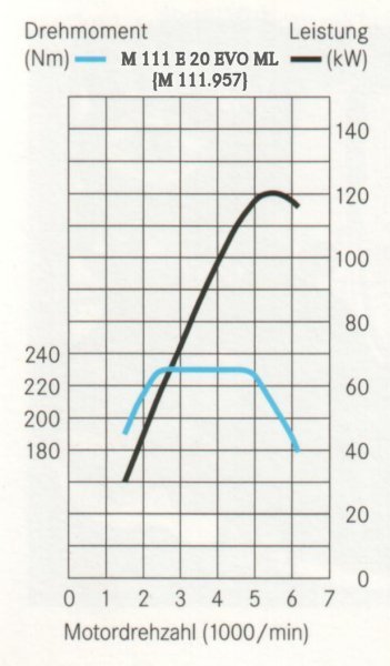

BeitragVerfasst am: 17.01.2011 10:11:13    Titel:
Hier mal ein Leistungdiagramm (Mercedes ML, M111 E20 EVO ML).
Da sieht man schön die Verhältnisse zwischen Leistung, Drehmoment und Drehzahl!

BeitragVerfasst am: 17.01.2011 10:28:40    Titel:
Ahhhhhh, jetzt.... Smile
Ich begreife langsam was es mit diesem Drehmoment auf sich hat.
Kleine Praxisbeispiele sind doch wesentlich lehrreicher als wildes posten von unverständlichen Zahlen. Grins
